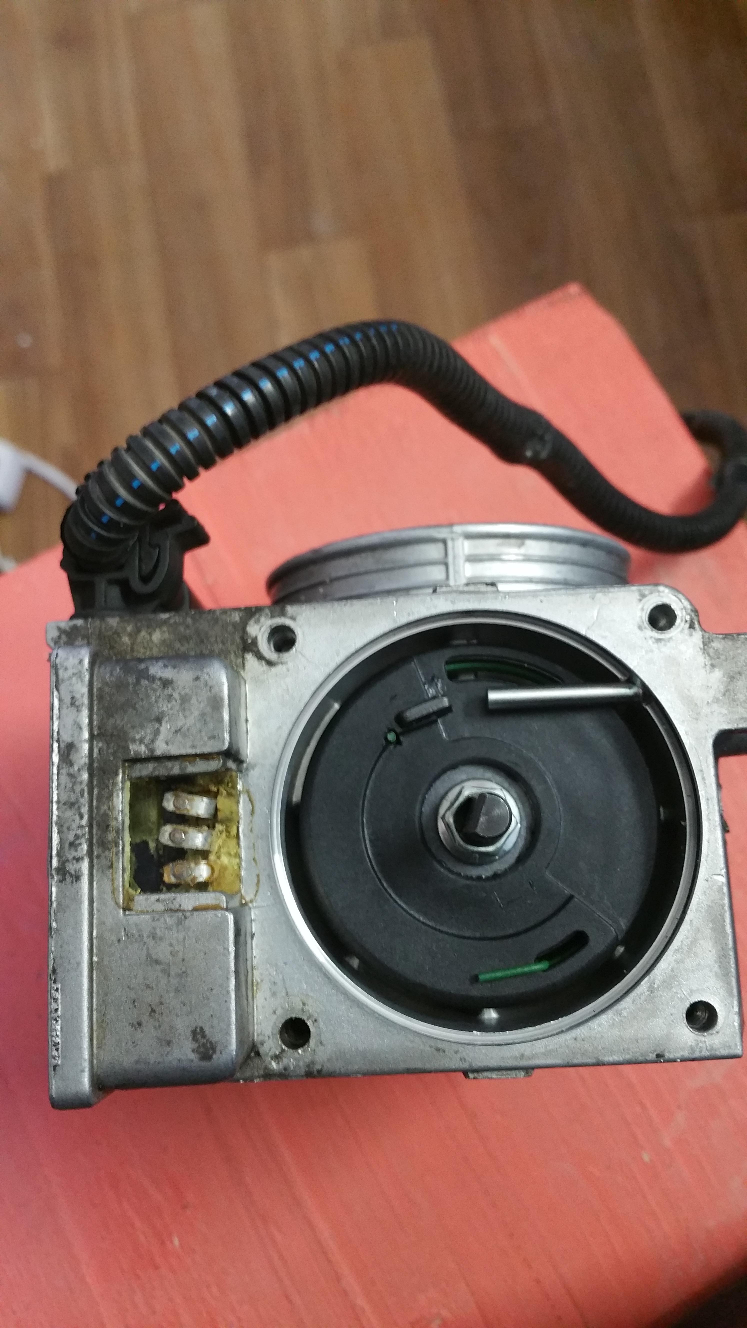

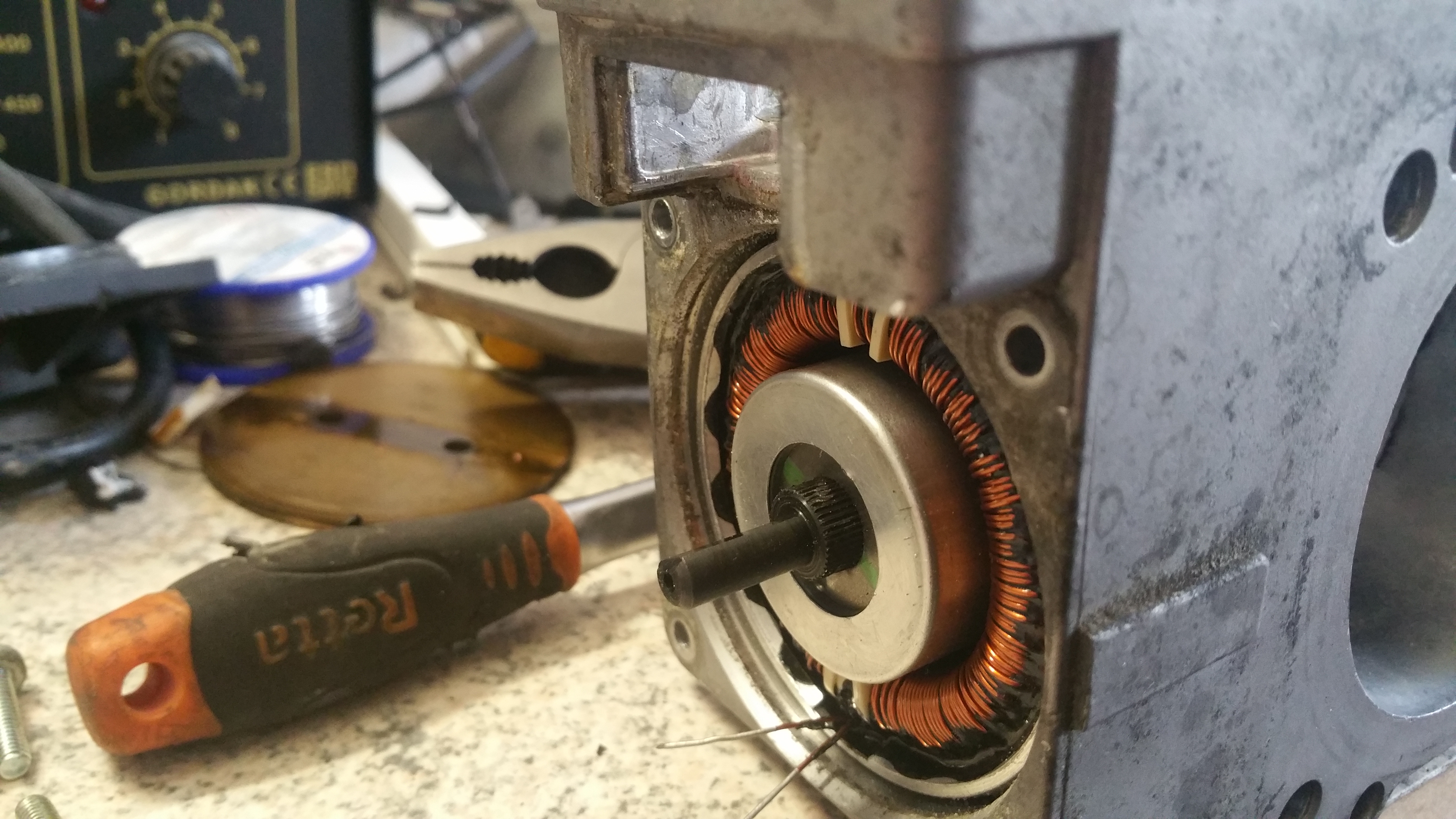

- La clapeta se gasesc senzori (Ps. Se numeste TPS sau Throtle position sensor, nu potentiometru) si se inlocuieste unul singur cu o varianta contact less, iar cel de-al doile senzor se leaga tot la primul .. daca eu am gasit in 5 zile... cred ca poate gasi oricine. Ps. Se mai strica si rulmentul din centrul rotorului si dezcentreaza axul... lucru care duce la o oscilatie usoara in acceleratie.
Atasez poza cu rulmentul respectiv.20161202_100708.thumb.jpg.df8786f9f61a54:)
Ionutz... rog PM si iti pot furniza poze doveditoare cu reparatia... si cateva hinturi in caz ca ai aceasi problema.
