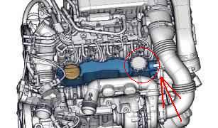

Cumva filtrul la care te referi e situat in locul marcat cu cercul rosu ?

Si pina la urma l-ai schimbat tot capacul tachetilor sau ai desfacut "busonul" ala din plastic din clipsuri de la supapa ? Intreb pt ca m-ar interesa ce e in interior.
Salut si scuze pentru intarziere. Am schimbat capacul cu totul, pentru ca asa vine pe comanda la magazin. Nu stiu cum arata la interior, dar pot sa-ti spun ca inainte de a-l comanda a incercat mecanicul sa-l desfaca din clipsurile acelea insa fara succes.
