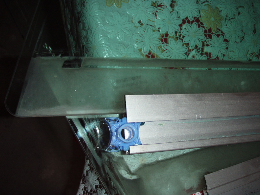

Pentru a monta folie solara pe geamurile laterale fata la al meu Volvo S60 (2004) m-am hotarat sa le demontez personal si pentru a vedea cu ocazia asta in ce stare sunt post-22-0-77780600-1307854113_thumb.jpg"celebrele" ghidaje de plastic si daca mai este vaselina in sinele unde culiseaza.Pasii parcursi pentru a scoate geamul sunt :

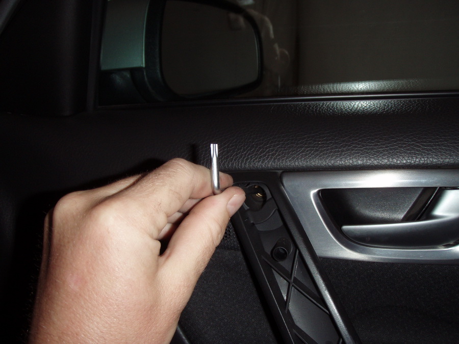

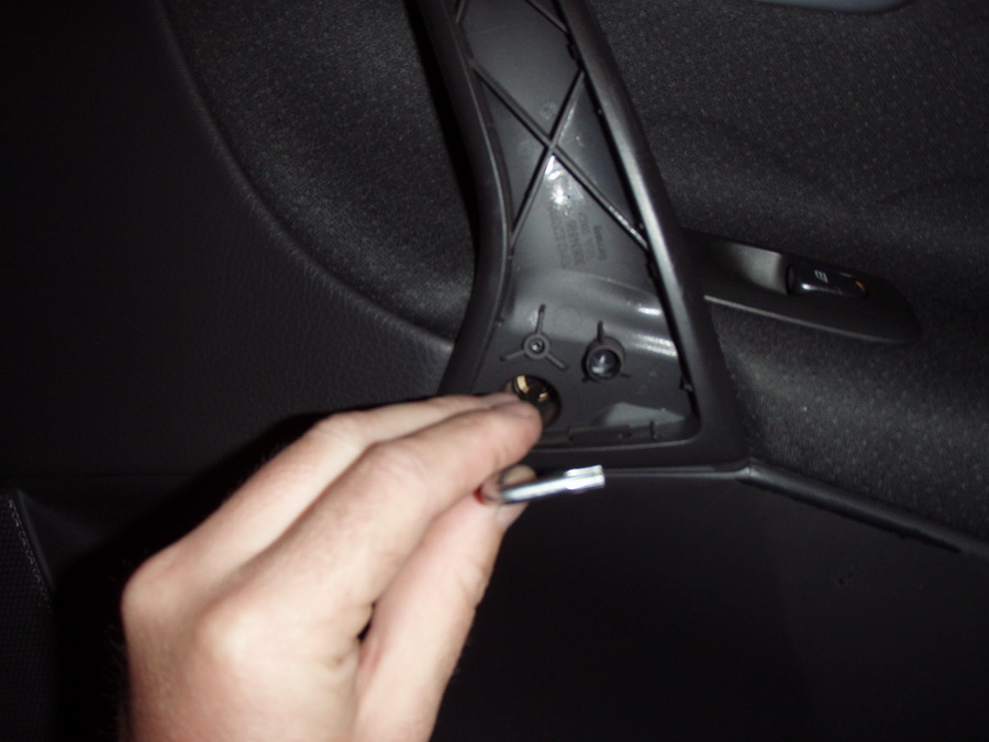

1.Cu o surubelnita cu cap drept se indeparteaza capacelul de pe manerul portierei in spatele caruia sunt mascate 2 suruburi torx post-22-0-12959200-1307854029_thumb.jpg
2.Cu o torx de 25 se desurubeaza cele 2 suruburi post-22-0-97629300-1307854048_thumb.jpg post-22-0-51649700-1307854059_thumb.jpg

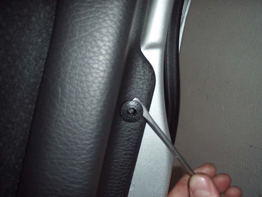

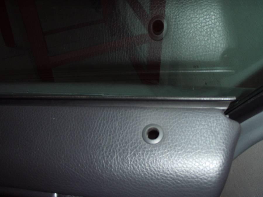

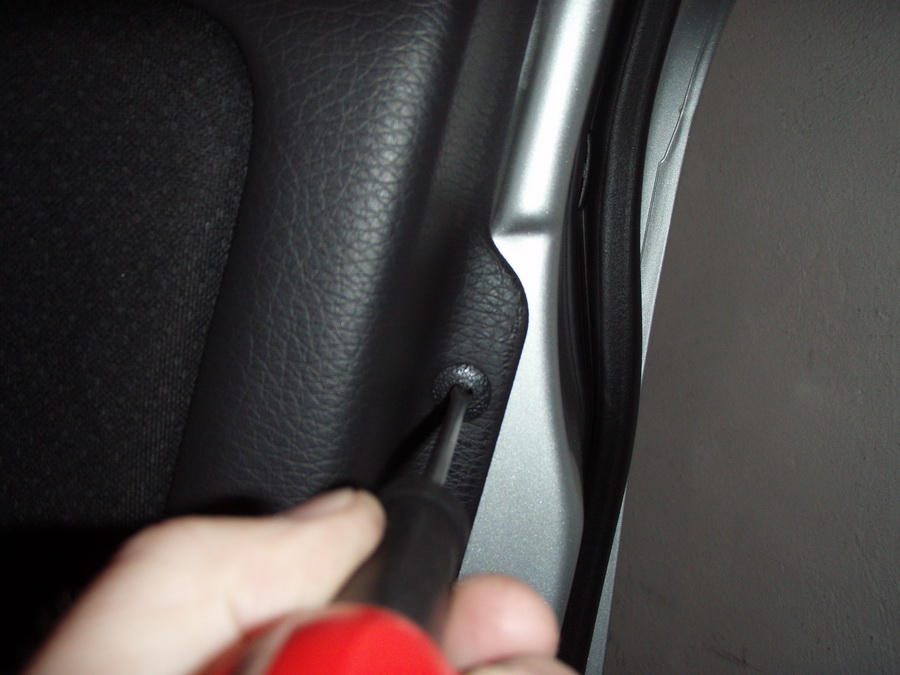

3.Cu o surubelnita se impinge miljocul clipsurilor care se afla pe marginea fetei de portiera dupa care se scot cu o surubelnita.La montare se scoate miezul afara ,se introduce clipsul in gaura dupa care se apasa miezul pana la nivelul clipsului. post-22-0-13483500-1307854068_thumb.jpg post-22-0-85739700-1307854077_thumb.jpg

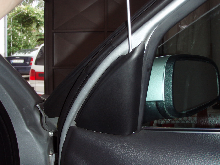

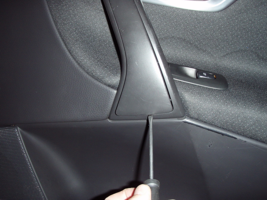

4.Se scoate capacelul ce protejeaza suruburile de la oglinda retovizoare post-22-0-79692000-1307854089_thumb.jpg
5.Se prinde fata de portiera de partea de jos, se indeparteaza putin de portiera dupa care se ridica usor in sus. post-22-0-69082200-1307855388_thumb.jpg

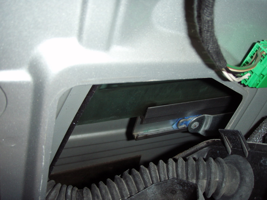

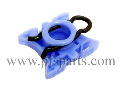

9.Se scot sigurantele de pe clipsuri cu ajutorul unei surubelnite dupa care prin tragere si ajutandu-ne de surubelnita se indepatreaza bratele macaralei din ghidajele de plastic.Cineva trebuie sa va ajute si sa tina geamul la aceasta operatie dupa care se poate scoate geamul afara din portiera.La montare se pune vasilina in sine pentru a limita frecarea dintre ele si ghidajele din plastic.post-22-0-74732100-1307854097_thumb.jpg post-22-0-86567600-1307854104_thumb.jpg
