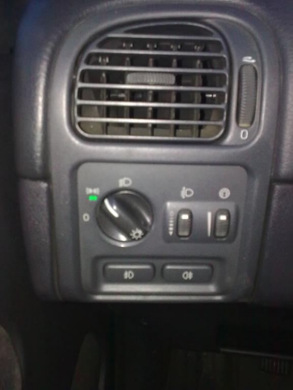

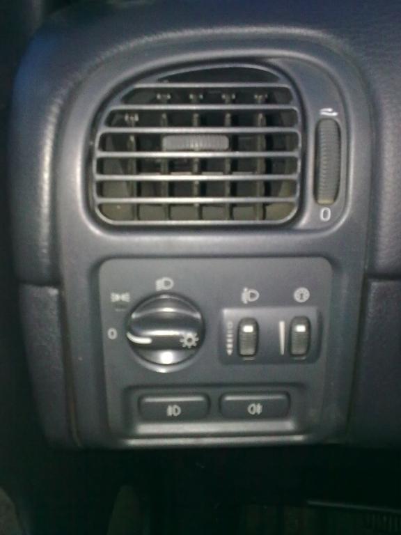

Da este vorba de partea de unde se aprind luminile. Atasez doua poze pentru a fi mai explicit. Ideea este ca nu se aprinde decat un led care confirma ca sunt aprinse luminile, dar nu si restul de "indicatoare" ca sa le numesc asa, si nu stiu daca trebuie sa se aprinda intrucat nu s-au aprins niciodata.

Ar trebui să fie iluminate toate părţile de culoare deschisă, exceptând liniuţele albe de pe comutatoare.
Ok, multumesc! Din pacate n-au fost niciodata iluminate. Este oare posibil sa fie toate arse sau au vreo siguranta?
Se poate să fie toate arse şi-s a' dracu' de scumpe...
Nu ştiu să existe vreo siguranţă doar pentru blocul de lumini.

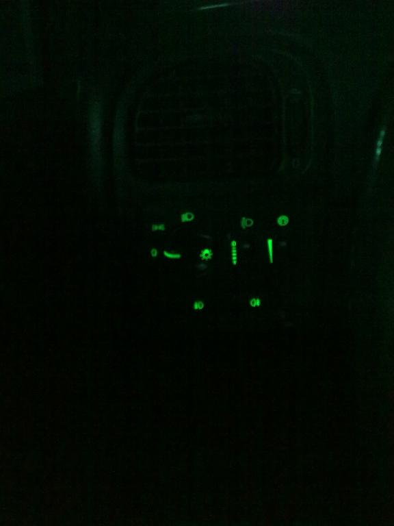

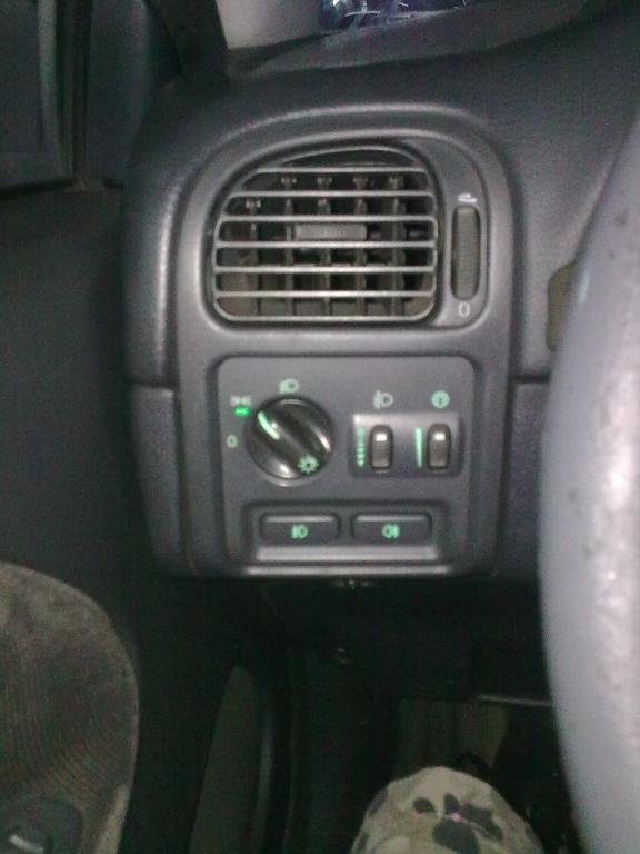

S-a rezolvat problema... am inlocuit beculetele arse cu leduri de 3mm. Acum am si eu blocul de lumini iluminat si chiar se vede frumos si uniform, chiar sunt surprins, intrucat in urma cu cateva zile le-am schimbat si pe cele din consola centrala, dar nu se vede la fel de bine. Poate trebuie sa montez leduri cu lupa, cum am procedat cu cele din blocul de lumini...

Pentru voi poze cu lucrarea finala :)

Am folosit leduri cu lupa de 3 mm. Soclu nu stiu de ce tip este, dar este foarte posibil sa fie diferit de cele de pe masina ta, insa nu ai nevoie de soclu nou intrucat schimbi doar becul cu un led. Spun asta pentru ca cele din consola centrala sunt cu totul altele. Dupa ce deschizi blocul de lumini iti vei da seama despre ce este vorba si iti recomand sa faci inlocuirea la un electronist, asta daca nu ai abilitatile si sculele necesare.
