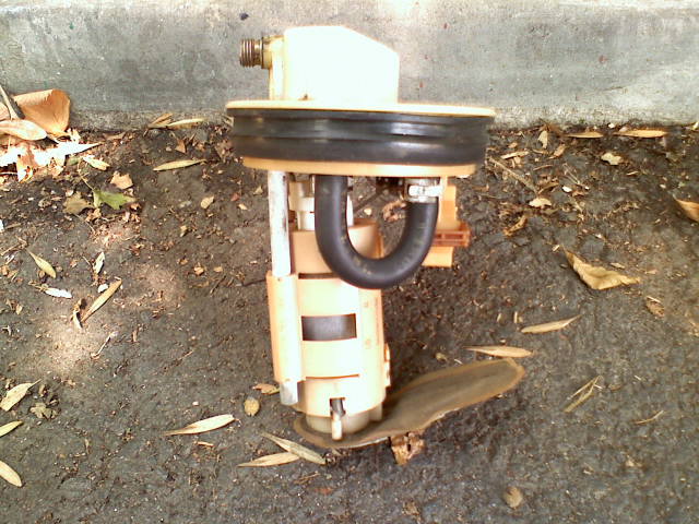

sub bancheta din spate se afla pompa de alimentare si sonda de benzina. a fost umblat acolo si cind au pus totul la loc nu le-au pus cum trebuie. undeva sub 15 litri de benzina la viraje pleaca benzina de sub sorbul pompei. aceasta nu mai alimenteaza deci de aici problema. am patit-o eu dar a fost vina mea. nimeni nu se naste invatat. catalizatorul il iei de la marin.
Deci 1 la mana trebuie sa am in masina tot timpul minim 20 l de benzina sa mearga frumos ? si 2 la mana daca imi cumpar catalizator nu imi mai da eroarea aia la sonda?

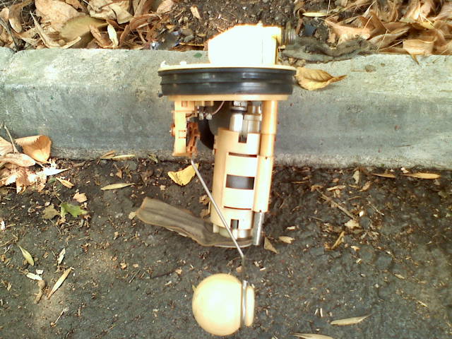

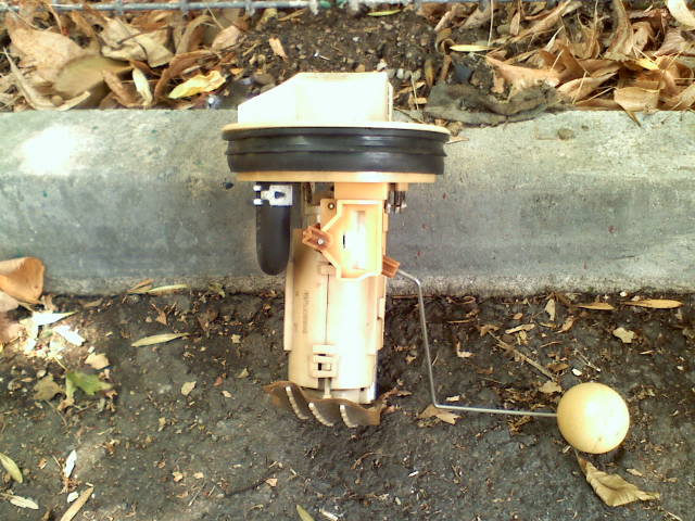

post-2055-0-22807200-1312456237_thumb.jppost-2055-0-91726500-1312456237_thumb.jppost-2055-0-52216400-1312456238_thumb.jppompa e bagata in suportul galben. in rezervor este un peretel din plastic de forma ovala si inalt de vreo 5 cm. la mine se proptise corpul pompei pe acel perete si statea mai sus. se vede cum sunt strimbate tijele pe care se monteaza pompa Edited by danut

@danut in cazul asta ce imi recomanzi sa fac ? am inteles ca ar fi de la pompa desi baietii de la service zic ca baga bine benzina ...

daca ai turometru pina la 8000 de ture tu atit ii dai? cu cit ii dai urca si presiunea antigelului + ca nu mai are timp sa raceasca. pentru alimentare desfa si pune totul cum trebuie. ai vazut pozele? nu e complicat dar ai grija cind desfaci sa nu plesneasca plasticul unde intra returul.
