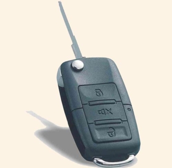

Iti dau alta idee mult mai ieftina, asa am facut eu la un S40. Decupezi plasticul pana ajungi la cip, scoti cipul, indepartezi lama de cheie de tot plastic. Trebe sa-ti ramana lama de cheie si cipul. Cumperi o alarma cu cheie briceag sau o inchidere centralizata (poza atasata) care o desfaci si bagi cipul in carcasa telecomenzii. Lama de cheie o polizezi pana faci canalul ca la lama cu care vine si bagi lama in telecomanda si asa o sa ai o telecomanda tip briceag functionala. Eventual montezi si alarma pe masina si atunci ai si alarma.
Si este muuuuult mai ieftin asa. Pacat ca nu exista chei briceag aftermarket de Volvo .
@ggaby : alarma am oricum, da chestia cu cheie briceag ma atrage, pare usor de facut,
la alarma telecomanda mai face figuri, i-am schimbat bateria si face mai rar acum;
stii cam cat costa ? mersi mult

Un sistem din asta chinezesc de chei briceag costa ~70 lei .
