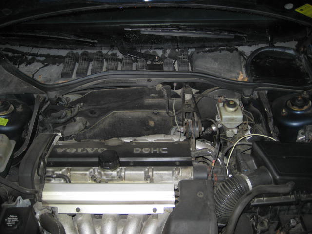

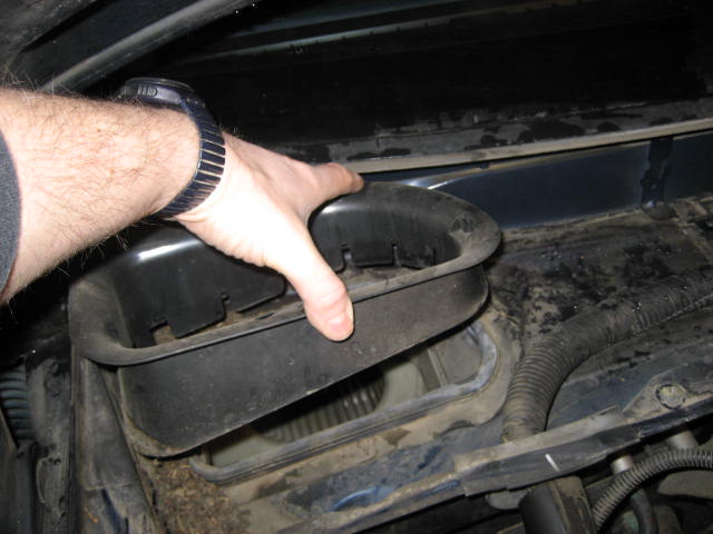

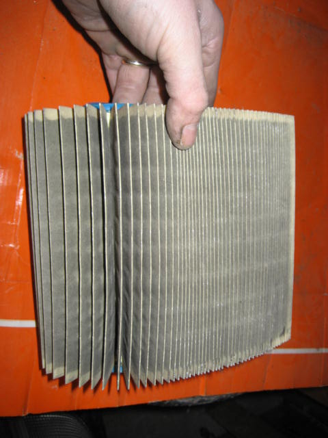

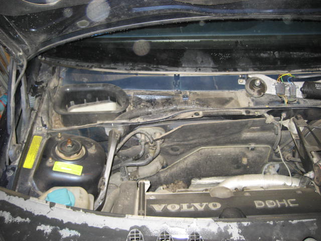

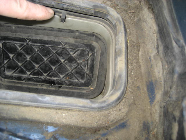

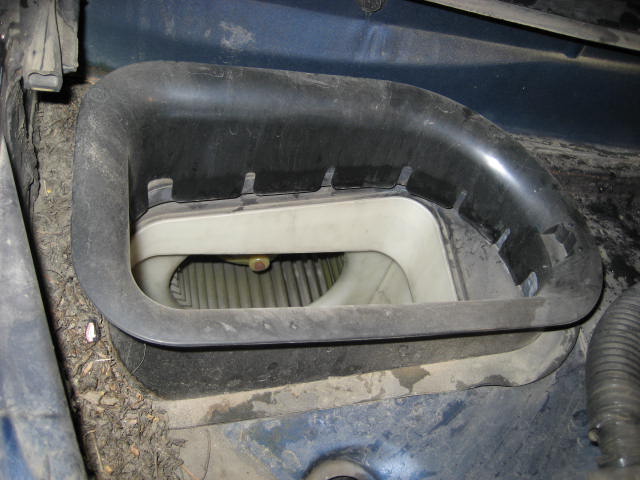

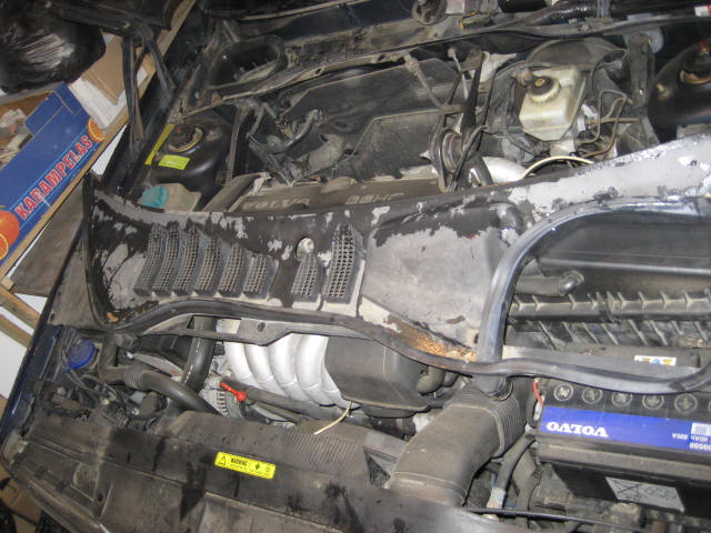

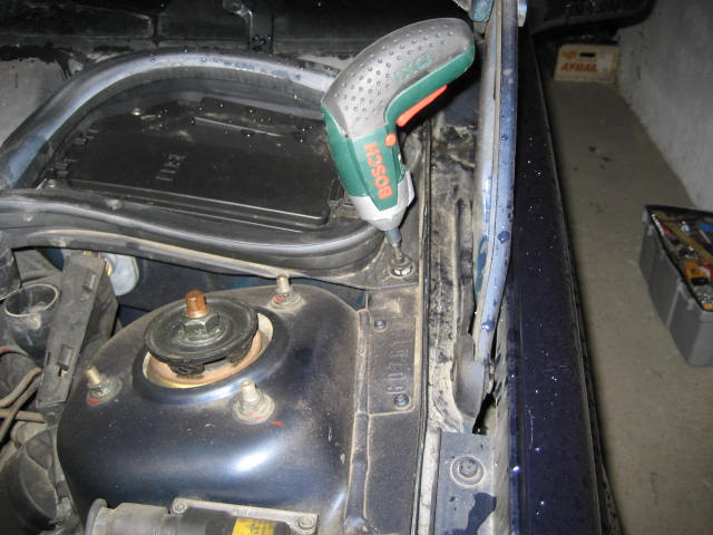

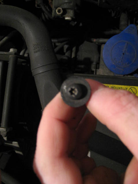

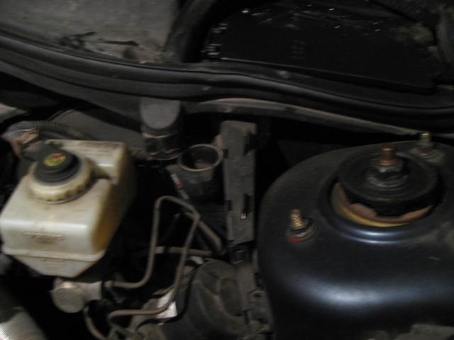

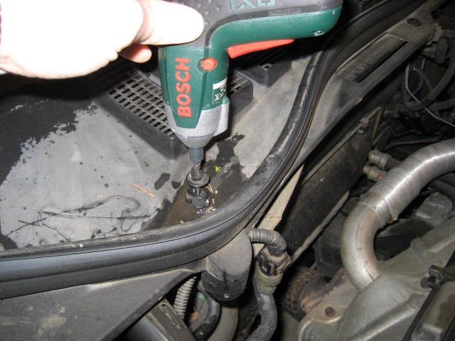

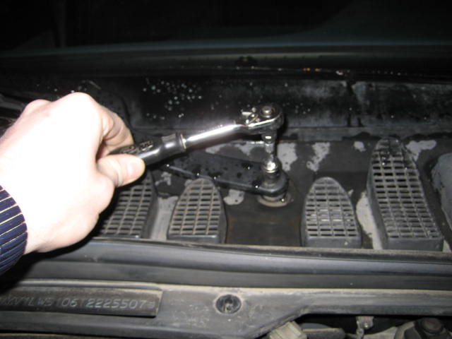

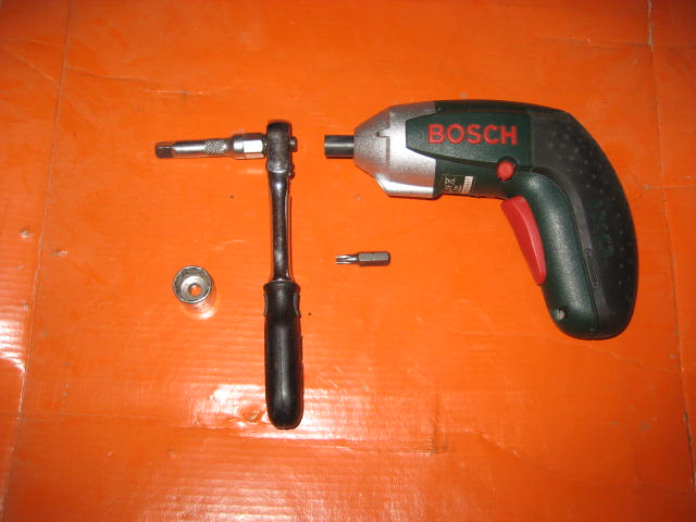

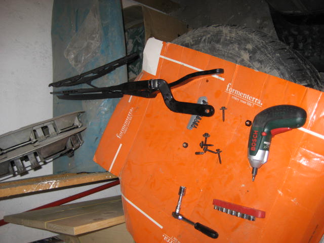

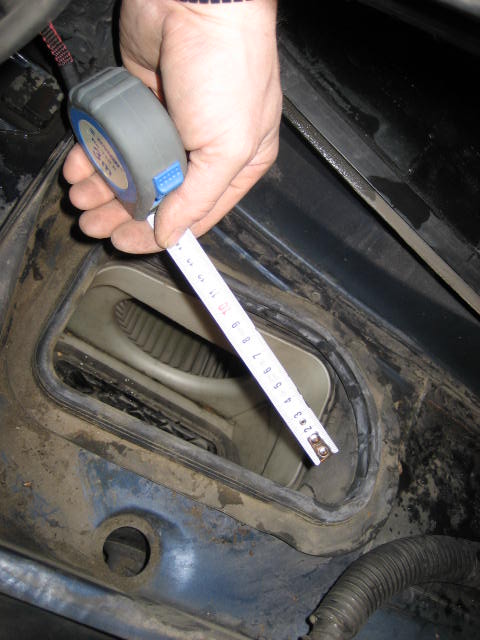

La -7 grade e bine sa stai la un vin cald pana se mai incalzeste vremea.....eu am lucrat la 16 grade[ in garaj] si fara sa ma grabesc desigur + am aruncat o privire si la filtru de aer si a durat vreo 30 minute..........Te inarmezi cu o surubelnita cu cap hexagon...nu le stiu numerotarea[ t25??] asa ca sa aveti cam 3 marimi la voi si o cheie de 13 pt piulitele de la stergatoare....ridici capota, scoti cele doua piulite de la stergatoare, indepartezi stergatoarele. Ai de dessurubat 5 sau 6 suruburi, dupa care ridici putin in sus aparatoarea din plastic si o tragi spre tine.......in dreapta se vede orificiul pe unde intra aerul....la mine nu era nici un filtru dar se vede o margine care cred ca e pt a sustine filtrul.....daca acesta exista a-r trebui sa aiba dimensiunea de 20 x 11 cm aprox...asa ca i-l rog pe aceasta cale pe Alex sa ne spuna daca exista filtru de polen cu aceasta dimensiune [filtru de aer si de polen il comand de la tine chiar daca la Ms e putin mai ieftin...poate fac in ciuda celor ce se tem ca vei deveni presedintele tarii ::)]........cam asta e tot, urmeaza ordinea inversa pt montare. Poate plasticul se poate ridica[ atentie sa nu se rupa] si fara sa indepartezi stergatoarele si cu putin chin sa schimb filtrul dar e cam fortat si nu recomand....si oricum cu ocazia indepartarii plasticului ai ocazia sa cureti partea de sub aparatoare.....nu e mare scofala dar daca stii pasii e mai usor sa te decizi cand ai timp sa te apuci ;D

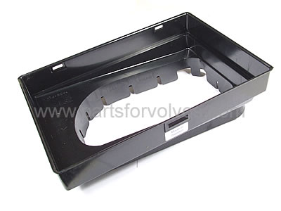

Se pare ca va trebui sa i-mi cumpar un suport ca cel din poza....si doar dupa aceea voi avea unde sa pun filtrul :(
Si acesta va fi filtru....
da, super pozele Opus, multumesc mult ! Din pacate cred ca si la mine e la fel - tot din 1996 e si a mea  ;). Am citit si eu de suportul ala care trebuie montat inainte de a putea pune filtrul de polen- daca nu exista. Eu o sa-mi pun ca e bun, mai ales in bucuresti unde fara filtrul ala iti intra in habitaclu toate mirosurile si ciudateniile pe calea aerului  :D

Opus, as avea nevoie si de inaltimea filtrului, pentru ca daca e prea gros nu se mai inchide capacu' si anti-viagra pentru filtre n-avem ;D

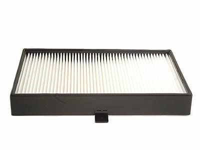

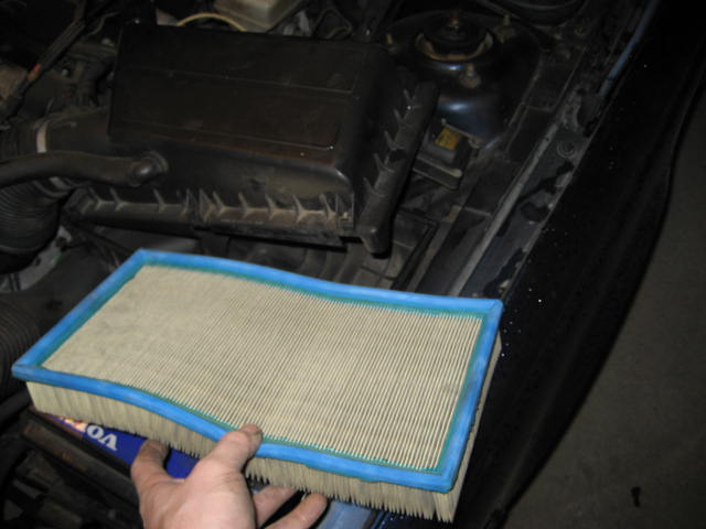

Am gasit 210x169 - de Daihatsu, 210x168 - de Nissan/Subaru sau 210x165 - de Opel, insa toate sunt filtre de AER, nu de polen... Era o varianta mai ieftina anti-praf. Daca vreti neaparat de polen, cautam !!! ;)

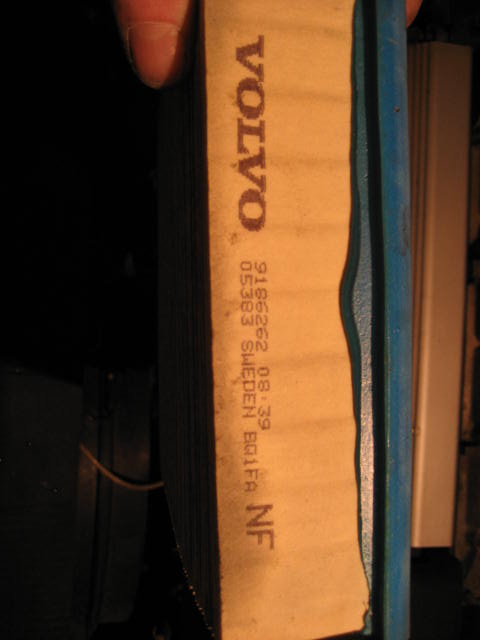

Later edit: cel original de 850 are 26.7cm(lungime) x 17.6cm(latime) x 2.8cm(inaltime). Nu s-ar potrivi ?

    Plasticutzul acela din poza se gaseste doar original (cel putin eu n-am gasit alti producatori care sa-l faca) si costa 115RON. Mai departe, filtrul de polen, pentru cine vrea MANN, este 95RON, iar pentru cine vrea ceva mai ieftinut, mai gasim si de ex. ALCO la 46RON. Intre ar fi UFI la 54RON sau CORTECO la 65RON. Si mai sunt variante, daca aveti o preferinta...

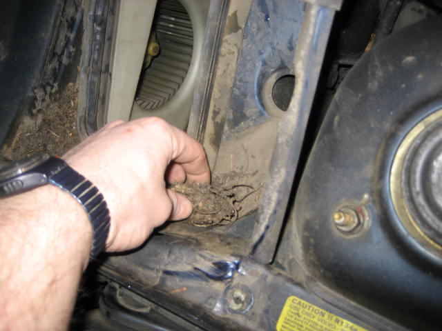

  ;) Cu filtrul de polen am paÅ£it o chestie că s-a infundat cu frunze gaurile de scurgere, si la o ploaie mai serioasă am gasit masina plină de apă.
De aceia este mai bine să dai jos grilajul de plastic si sa cureÅ£i bine toată mizeria de acolo. Si de nervi am dat cu mastic la tot suportul filtrului de polen unde se cuplează cu garnitura din caroserie ca sa fiu sigur că nu-mi mai inta apă in masină , că asa de greu e să dai tot afară si să usuci apa de acolo !! că alfel se înpute de nu mai stai cu geamurile închise.
