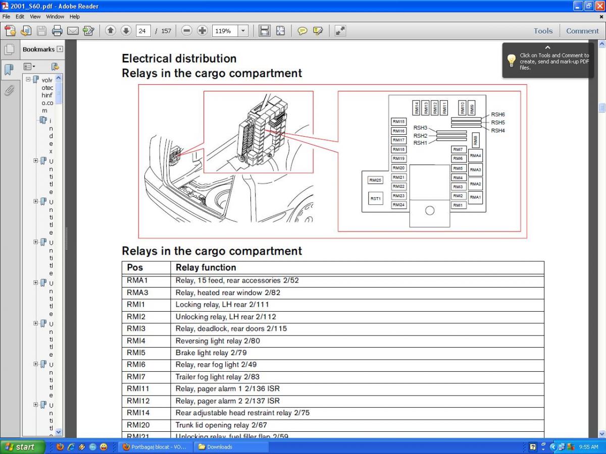

Verifica releul (eventual schimba-l cu altul). Il gasesti in stanga cu deschizi porbagajul, in spatele "usitei de control" al lampii. Sper ca si la D5 e la fel ca la benzina. Schema este pentru masina mea, benzina, 2001, dar poate e si la tine la fel.post-259-0-70423000-1317409064_thumb.jpg RMI20

Salutare, chiar daca este un topic mai vechi, as mai adauga faptul ca am reusit sa-mi deschid portbagajul, intrand din spate de la banchete (s80).Am gasit o schema electrica cu sigurante si relee si am avut norocul ca era siguranta arsa (siguranta nr 6 din primul panou dinspre stanga - 10A).Am inlocuit siguranta si s-a deschis portbagajul.Acuma, cea mai interesenta chestie este faptul ca se tot arde siguranta incontinuu.Oare asta inseamna ca am undeva un scurt circuit? am incercat sa inlocuiesc releul  RMI 20 cu releul de la farurile de ceata spate si acelasi lucur se intampla, deschid si inchid porbagajul de maxim 5 x si se arde siguranta.Ceva idei?

Intre timp, pe un alt forum mi s-a dat ideea de a scoate releul  RMI 20 si sa actionez butonul de inchidere din interiorul masinii si daca se arde din nou siguranta inseamna ca nu este vinovat releul.Totodata trebuie sa scot fiecare dintre releele care au legatura cu inchiderea centralizata si sa actionez acelasi buton, asa imi dau seama daca vreun releu imi face figuri.Posibil sa fie ceva legat de relee pentru ca de curand am ramas si fara stopurile spate (ma refer la cele doua becuri de frana) si acolo a fost de vina RMI5 .

Iti multumesc.Se pare ca diagrama care mi s-a dat ieri ( de pe un alt forum) corespunde unui V 70.La mine, la S 80 trunk lid este in pozitia RMI19 si nu RMI20.Inca odata multumesc Brava
