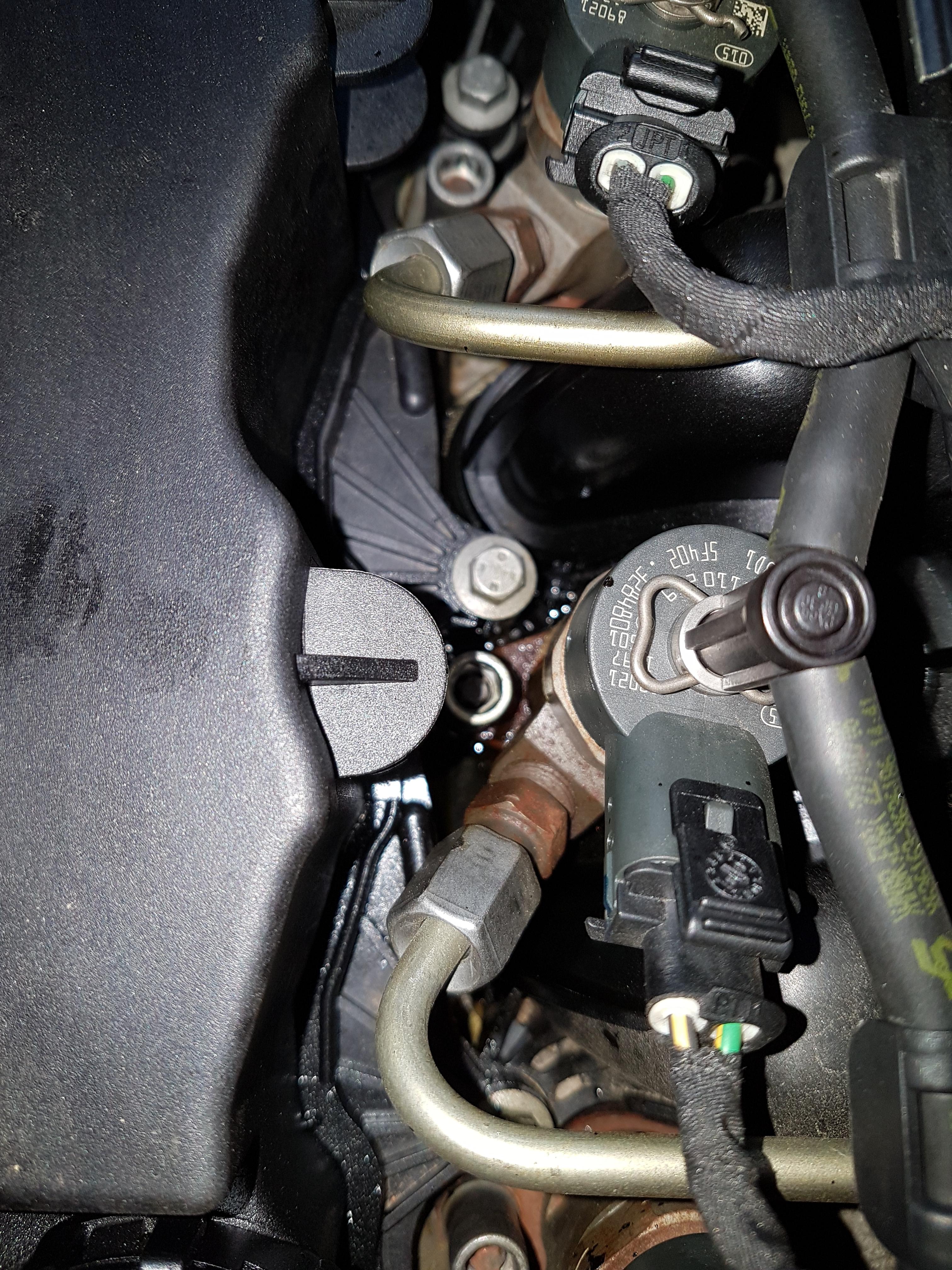

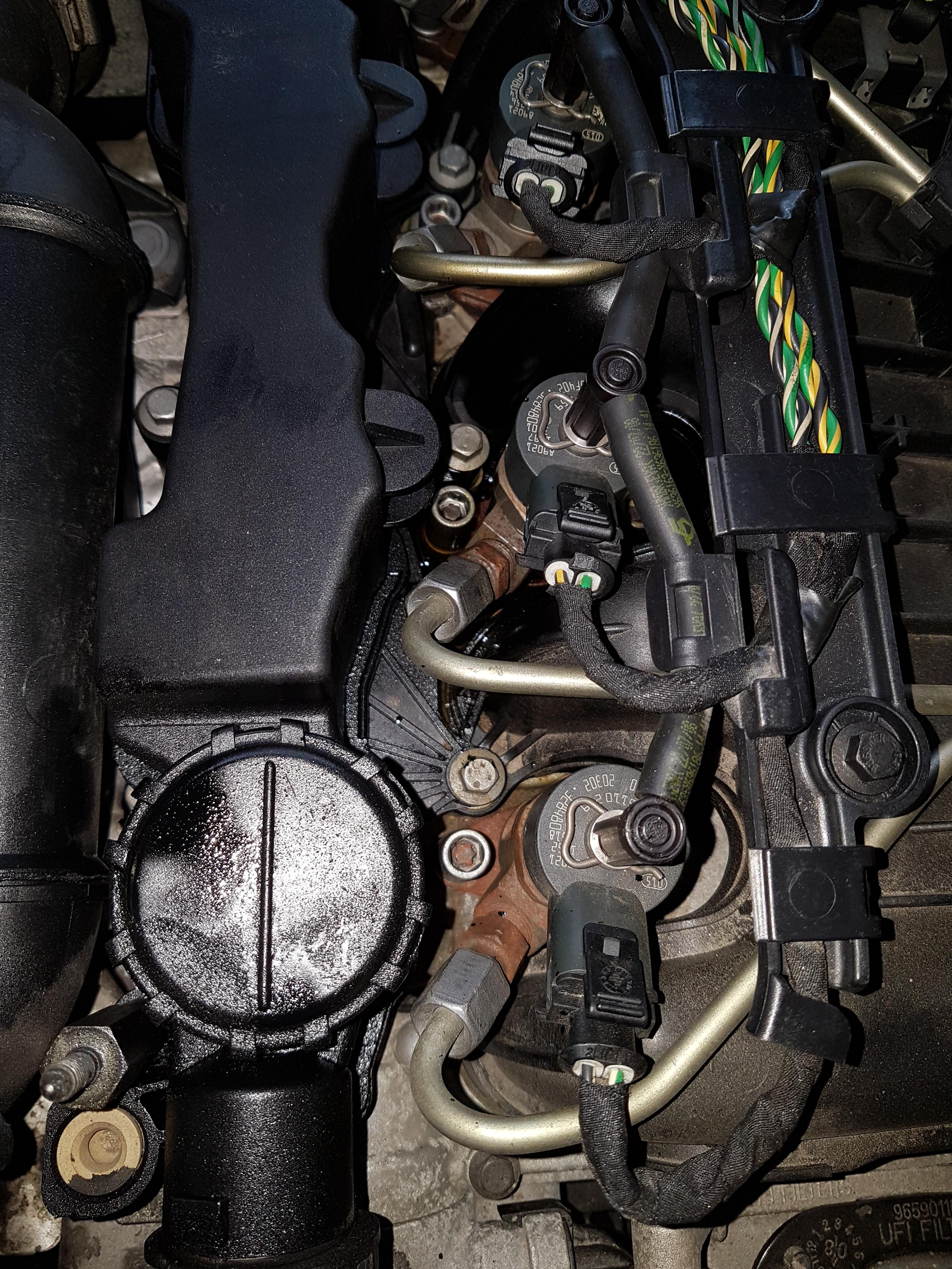

Bună dimineața tuturor,
Am gasit problema cu fumul in habitaclu si cum se vede din poze, nu stiu daca este vre-un injector sau garnitura de la capacul acela.
Eu fac acum distribuția, poate cineva expert îmi poate spune în timp.
Va mulțumesc anticipat.
Edited by CrissIS
Am revenit pentru ca deja am descoperit cauza, era un injecție, schimbat șaiba și totul e ok! :D
