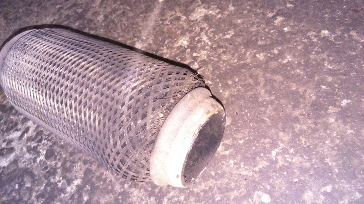

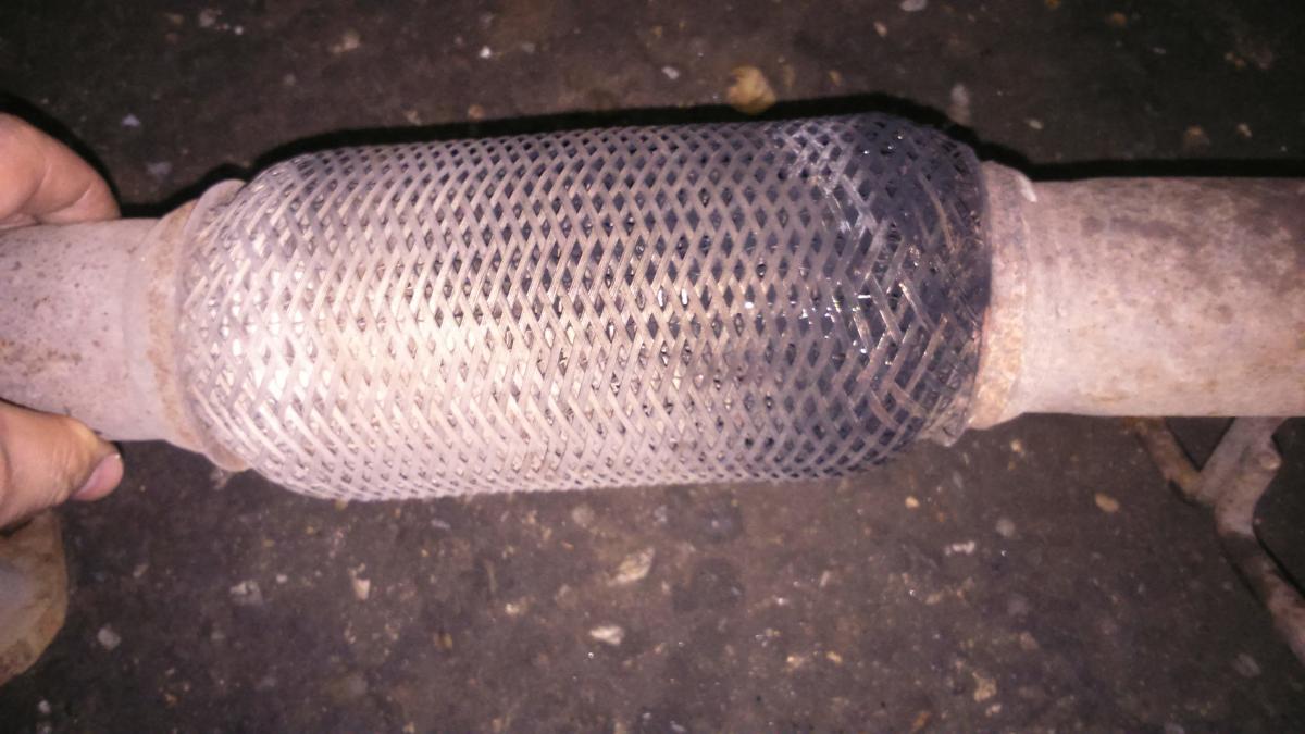

Hello,
Stie cineva dimensiunile racordului flexibil de la sistemul de esapament?
A cedat nervos si imi umple cockpitul de gaze.

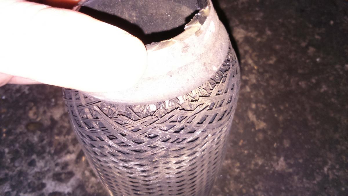

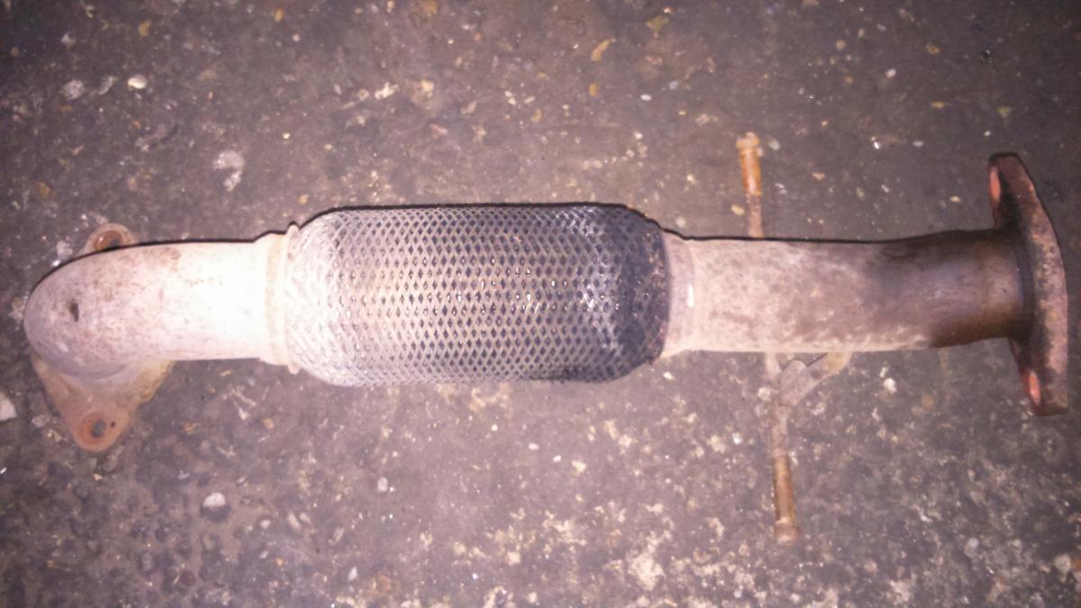

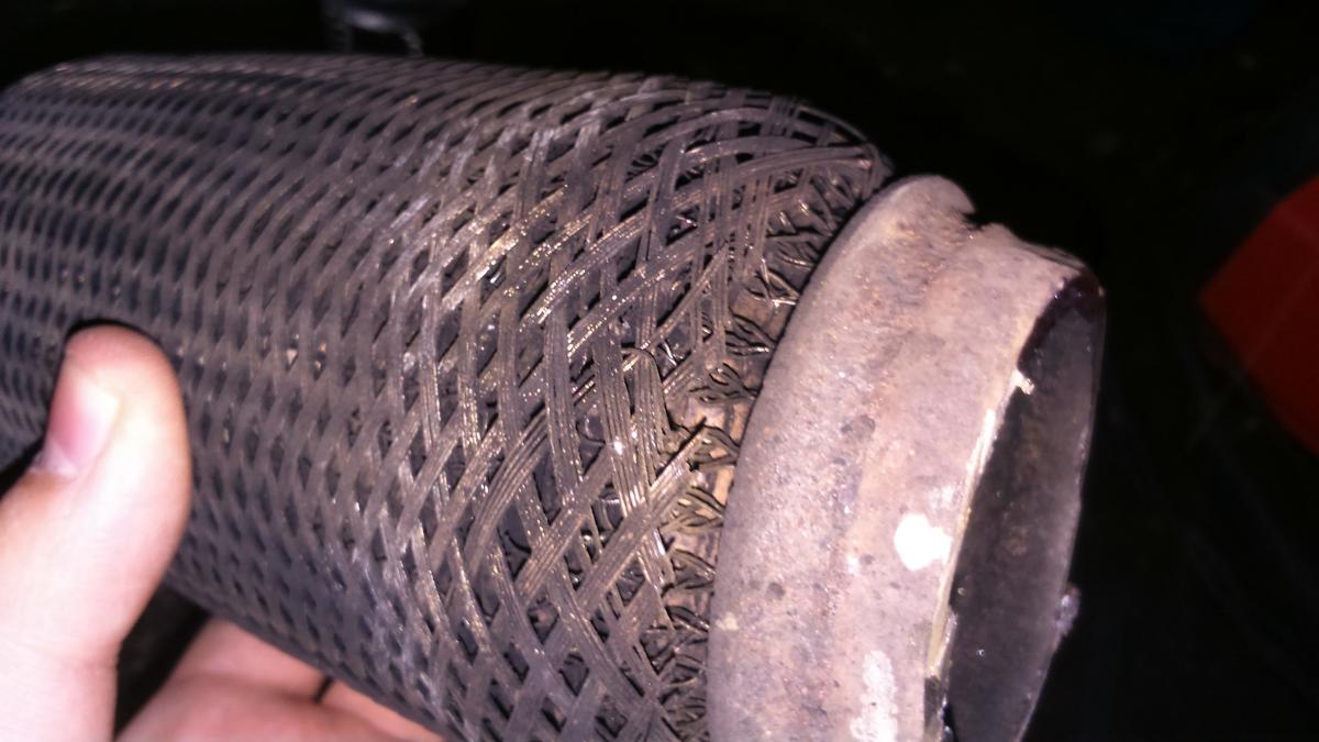

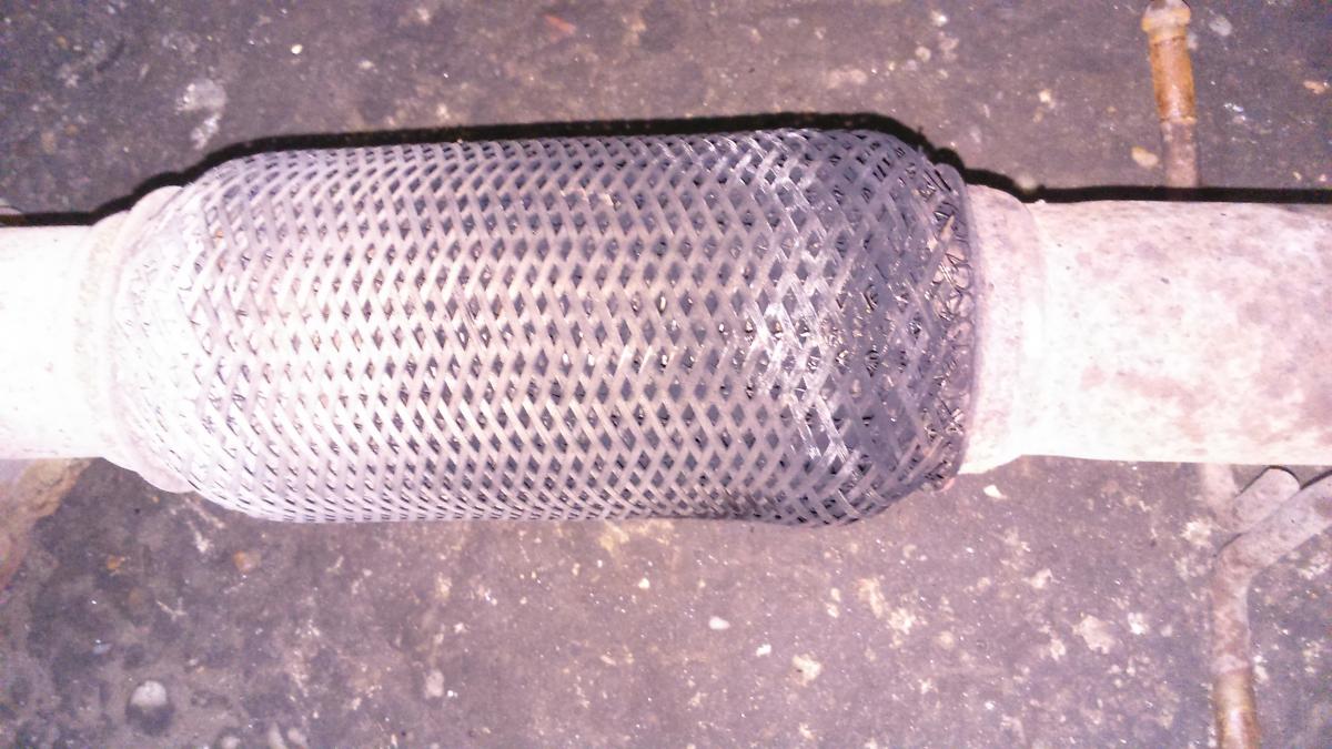

Satul de a trage noxe pe nas la fiecare stationare l-am semafor am rezolvat problema racordului flexibil la S40 1.6d
Am ales varianta low buget pentru ca nu merita investia in tevi pe care circula doar fum...
Si anume...data jos evacuarea intermediara->taiat cu flexul racordul flexibil -> masurat->mers la magazin->cumparat altul->sudat->vopsita sudara si montat pe masina.
Dimensiunea lui este de 55x200 , ( https://www.pieseaut..._mm265-331.html )
Era spart in partea din spate suficient cat sa afume protectia termica alocata evacuarii.
Cine vrea isi poate cumpara pe;
OE Volvo - 31219070 ( http://www.autokarma...ginale/31219070 )
Se poate cere oferta de pret si colegilor de forum :smile:
OE Ford - 1478568 ( http://www.autokarma...inale/1478568�� )
Cost total operatie AM = 150lei.

Bai esti prost?!! 1100 lei o bucata de teava?
Pai si acum esti treaz? Nu mai fumega? Cu ce ai sudat teava aia? Teava din ce era? Ce electrod s-a folosit?
Sunt treaz Ionut :D
Nu mai fumega. Teava e din fier si a fost sudata cu aparat de sudura cu argon. ( cu o butelie care se conecteaza la el si in loc de electrod iesea o sarma).
Toata lucrarea a durat maxim 40 min. cu montat-demontat si fara a rupe suruburile.
