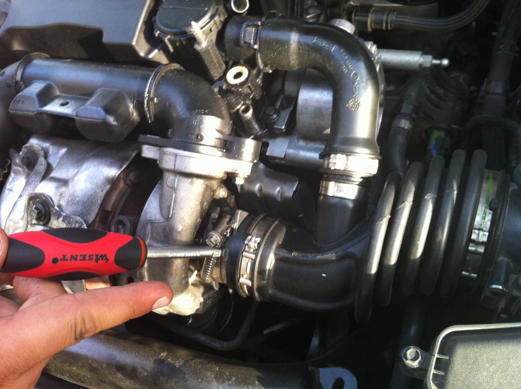

Hai sa va spun ce se mai poate intampla. Motorina care scapa se incinge de la caldura degajata de motor si ataca furtunasele de retur care sunt din cauciuc. Acestea se umfla si scapa la randul lor motorina. Cel mai bine ar fi sa schimbati si furtunasele. Sau cele care nu mai etanseaza bine. Atentie la mustiucele de plastic in care sunt bagate ca daca le rupeti cred ca la Volvol vin doar cu injector. :) Furtun se gaseste la metraj pe diametru. Nu vreti sa stiti cat e un set original. Si vedeti ca mai sunt topice unde e dezbatuta problema. Dar daca se deschid 100 de topice pe aceeasi tema...
Probleme ... deasemeni la furtunul care intra in turbina nu se gaseste separat si costa unul complet in jur de 12 mil !
Are un colier care cred ca a fost strans la revizii excesiv de catre neavenitii de mecanici de la marele Primus Auto.
Acum imi arunca ulei (sau vapori pe turbina )
Btw . motor16D an 2009.

LAGUNEZ : am acelasi tip de motor si am schimbat racodul flexibil aer intrare turbina si recirculare aer cu unul Ford ( 1.6 TDCI )este cam 110 Euro after market original FoMoCo deci nu face 12 milionae..este extrem de sensibil si cere atentie cand este extras pt. schimb ulei (se pot rupe urechiusele de fixare cu capacul de la distributie ..cum mi s-a intamplat la volvo ro. am observat dupa ceva timp ca iesea ulei..intamplat in 2008 tot la Primus...)..poti incerca si pe la dezmebrari este identic cu cel de la 1.6 tdci ford focus etc..dar este diferit de cele din grupul psa..iti spun pt. ca am facut ceva market research pana cand l-am "dibuit" cod FORD 1336611
Cumpar daca cineva are de vanzare.
post-2951-0-93571200-1308593411_thumb.jp
