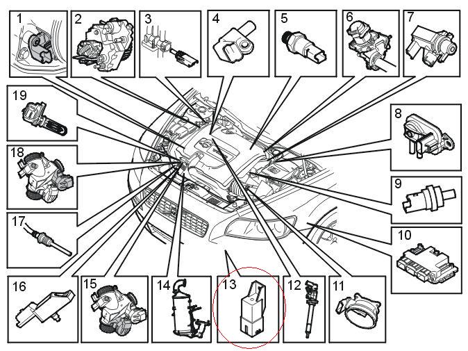

Asa ca, dragi colegi de forum, va rog sa ma ajutati cu o schema sau ceva sa-mi dau seama exact unde naiba vine releul asta ca nu l-am gasit sub nici o forma nici sub bara nici nicaieri.

deci are cineva programelu sa scoata un printscreen cu locatia acestui releu ? nu l-am vazut sub far sub nici o forma...
Sub farul din stanga, trebuie sa dai bara jos ca sa ai acces la el .

Masina ta este 2008 nu 2007, caz in care ->
Ia vezi in tabloul de sigurante de la motor, releul R12 .
Sa schimbi la profil anul masinii pt ca uite unde duce o informatie gresita, cauti piese care nu exista . :D
Releul pe care il cauti arata asa
Blizzard, vezi ca ti-am trimis mail acum 2 minute, releul tau costa fix 50RON si imi vine in 3-4 zile lucratoare. Original, VOLVO, in cutiuta albastra, numai bun de montat la reprezentanta ;D. Nu stiu de unde se vehiculeaza preturile de mai sus. Daca intr-adevar masina ar fi fost din 2007, releul ar fi fost 235RON, tot original VOLVO.

Midnight caller, multumesc de promptitudine si scuze de deranj, l-am gasit pe stoc, l-am luat, si l-am schimbat singur cu mana goala in mai putin de 30 de secunde de la ridicarea capotei.
Masina este productie 2007, model facelift 2008 probabil printre primele produse.
Motorul merge acum perfect rotund, a disparut trepidatia pe care o avea la relanti si nu a mai dat eroare de reduced engine power. Ramane de vazut daca s-a remediat problema definitiv.
