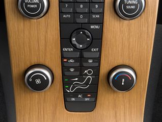

1). Am o vaga impresie ca nu-ti mai comuta recircularea pe "aer proaspat". Cand pornesti masina, iti clipesc led-urile de la climatizare 10 secunde ?!

Pai daca clipocesc led urile de la ac + recirculare este clar.
midnight caller becurile de la ac nu clipesc dar ar fi posibil ca recicularea sa fie blocat sa vad cum sa verific multumesc
Da la MAXIM ventilatia spre tine (spre fata), aer cald sau rece, nu conteaza, FARA A/C activ. Asculti bine fluxul de aer cum suna, apoi apesi pe recirculare. Ar trebui sa se schimbe tonalitatea sunetului pe masura ce flaps-ul comuta de pe aer proaspat pe aer recirculat si invers (una din ele are o tonalitate (fashait) mai joasa si alta o tonalitate mai inalta si un debit de aer mai mare.
am probat cum ai zis de vreo 2 zile tot ascult dar nu exista nici o schimbare fluxul de aer e la fel ,se poate demonta sa se vada exact sau chiar repara
