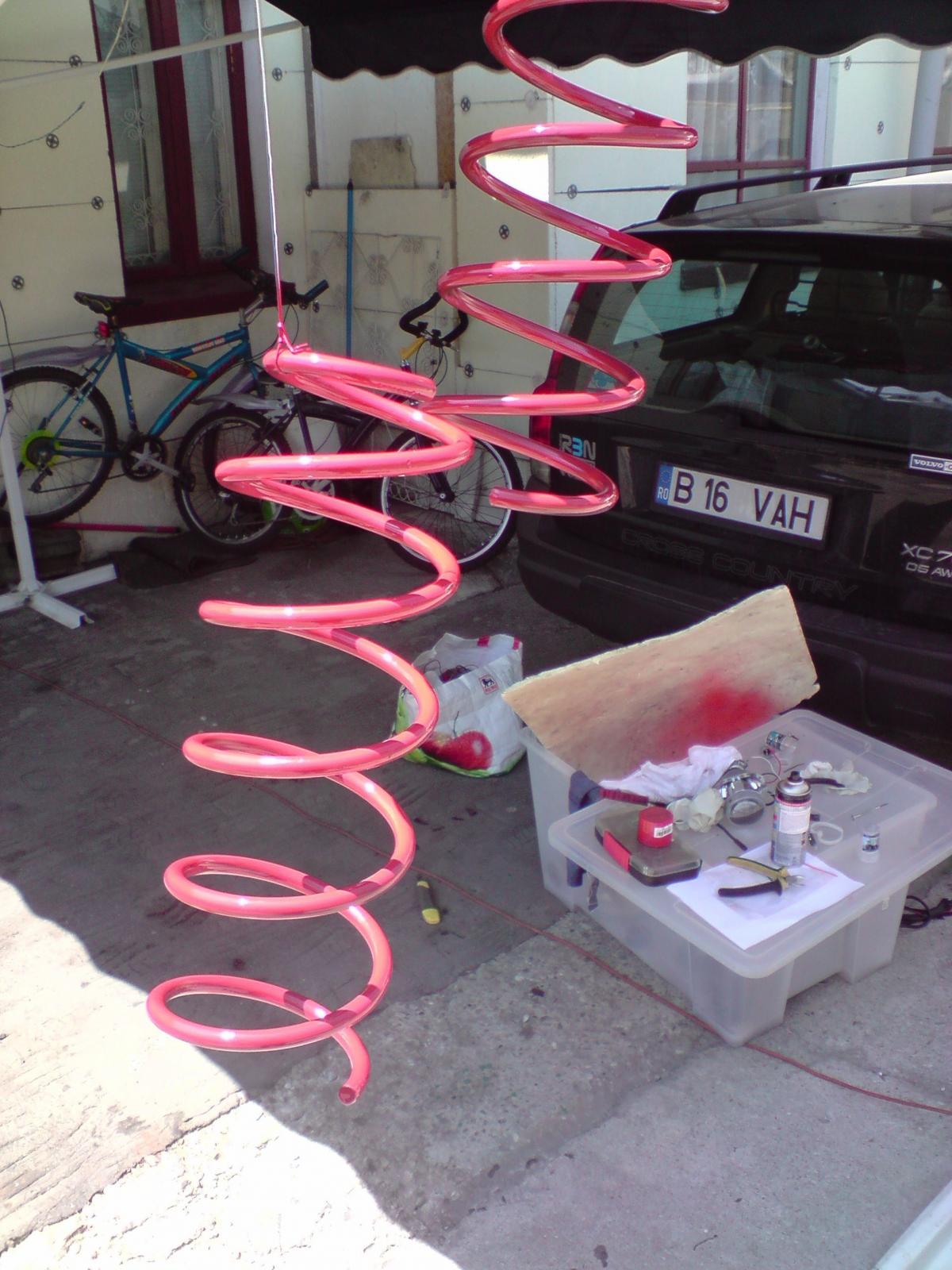

Arcurile mele arata asa .
Unul este nou iar celalat este vechi, ba mai mult unul este aftermarket, totusi arata identic .
Bogdane, de ce le-ai vopsit? Ce culoare aveau inainte de nu ti-a placut?
Problema este ca nu se importa in RO acest produs, eu l-am luat direct din Suedia .
E pe cuvantu' lu' matale ! Da' la mine ai dat un telefon ? Ia intreaba-l pe Ursu48 ce arcuri a luat de la mine ;D
X70 nu este S60 .
Desigur ca nu e ! Codul de XC70 este 4095837, costa 270RON si vine in 3-4 zile lucratoare ;D
