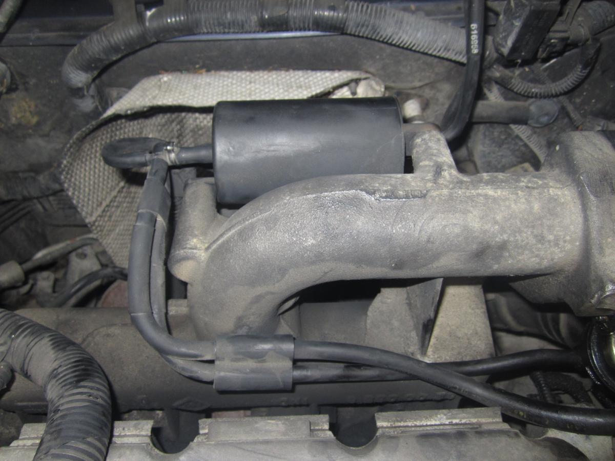

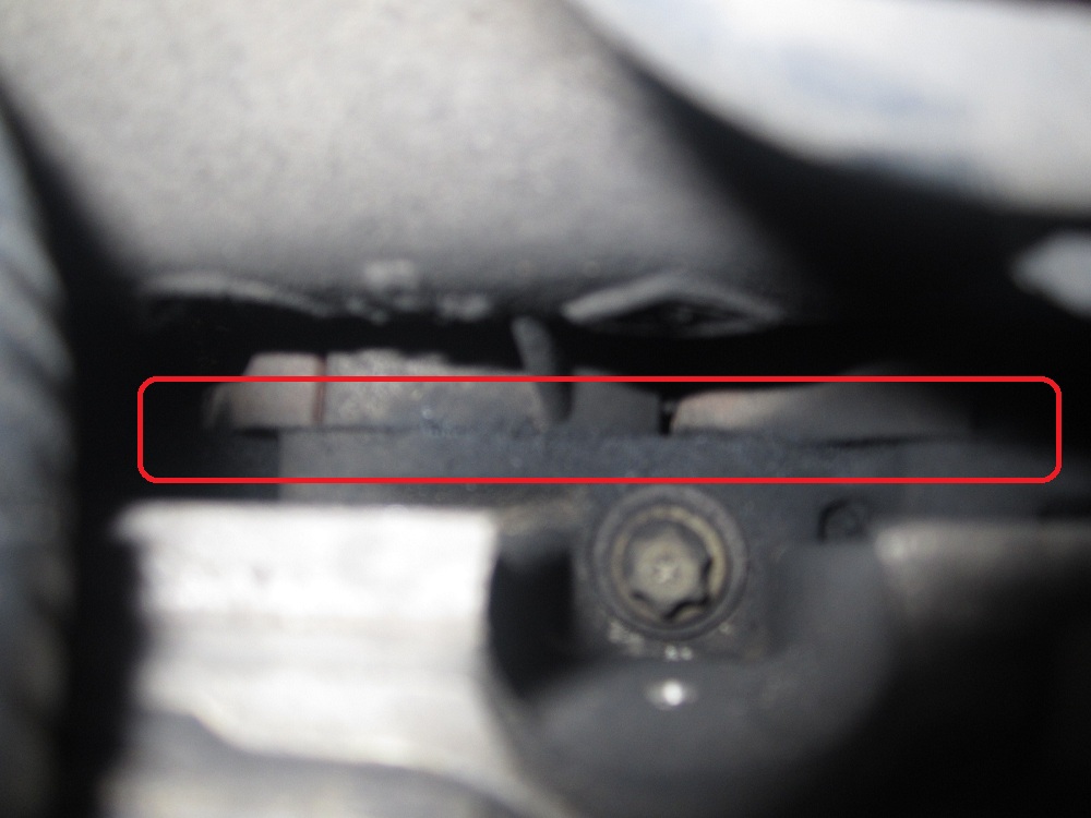

Salutare,si eu unele simptome asemanatoare.Am un s40 2002 1.9 102cp,motorul trage de rupe sunt f multumit de el,insa am acel relati instabil,uneori imi scade si pana la 600rpm si simt masina cum vibreaza un pic,chestia e ca la mine e pe duca si volanta dar nu cred sa aiba ceva legatura.La ce nivel trebuie sa stea turatia motorului??In curand am sa ii curat si EGR_ul poate o fi de la el.Ca o idee am obs ceva si anume funingine pe EGR,cum se vede in poze.
post-3260-0-71214800-1347092936_thumb.jp
post-3260-0-27743900-1347092954_thumb.jp
