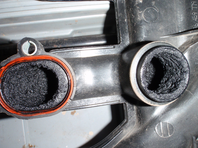

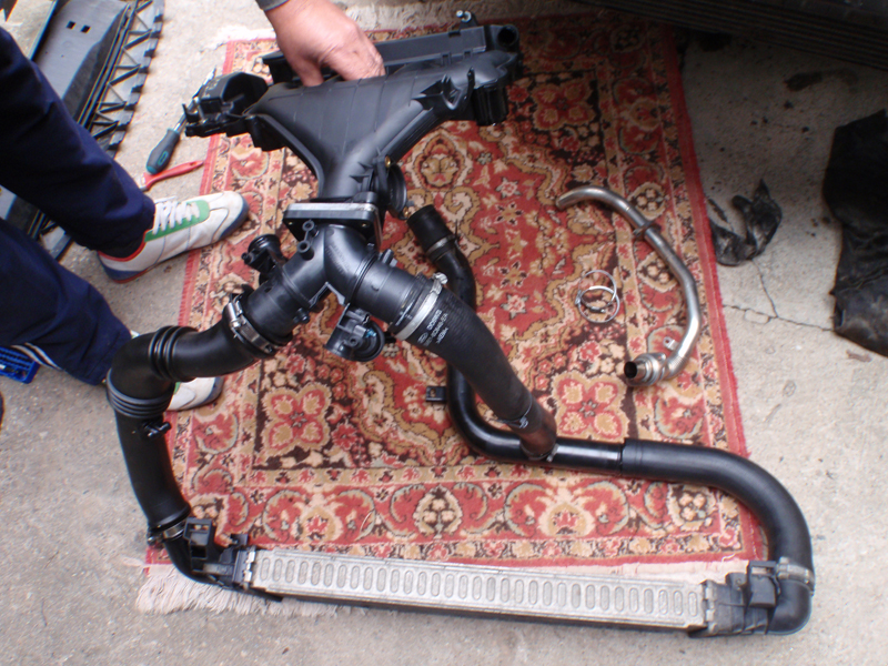

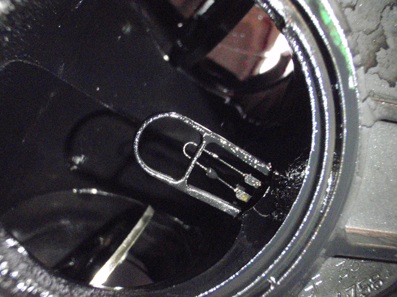

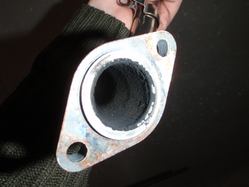

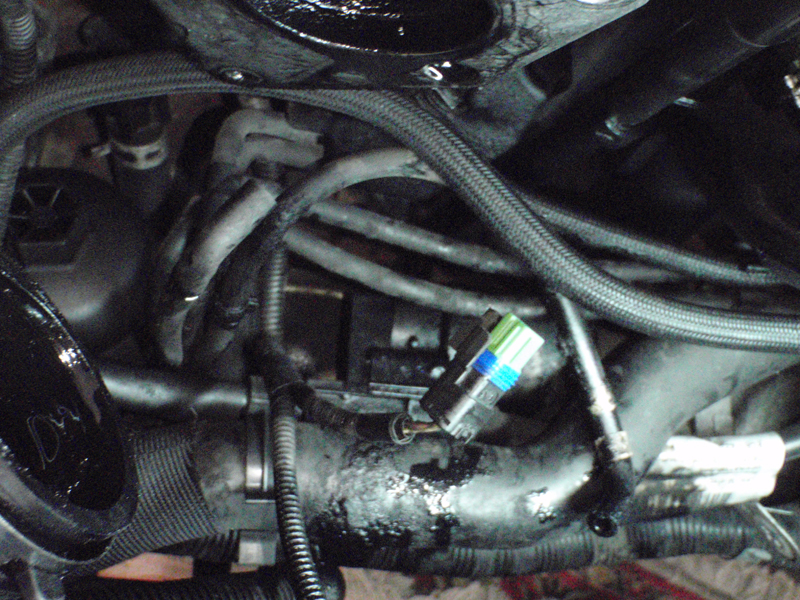

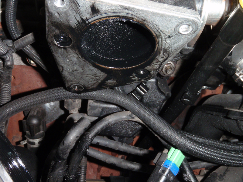

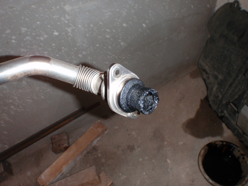

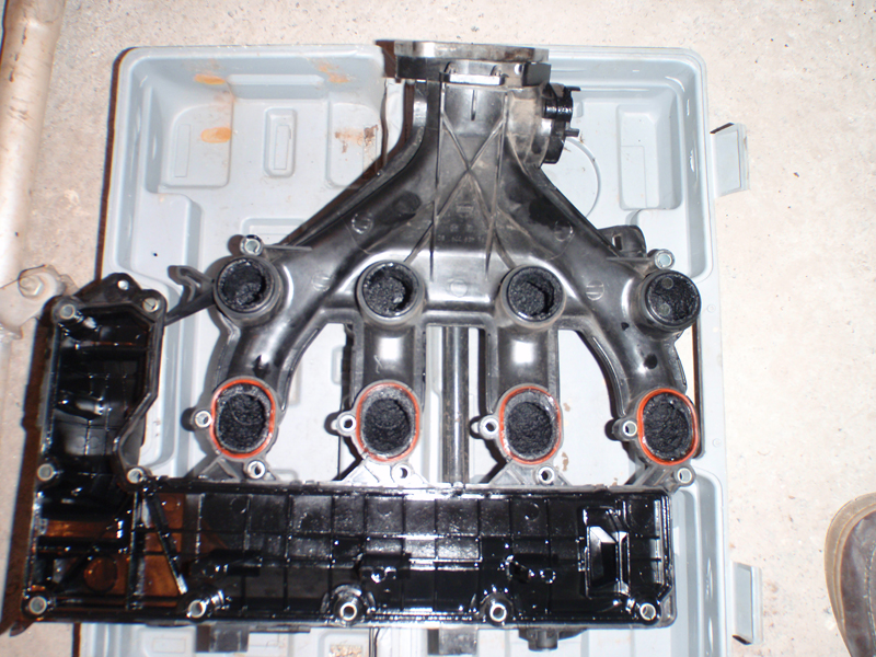

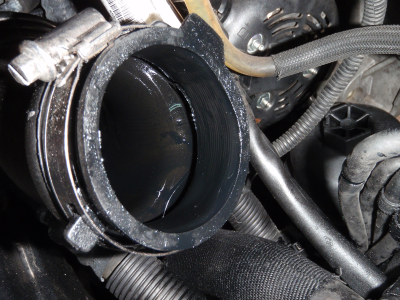

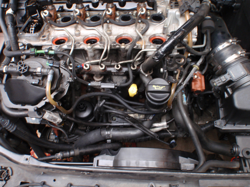

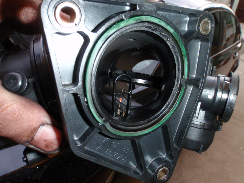

Inainte sa merg cu ea la tester am decis sa ii scurg uleiul din baie sa ramana la nivelul corect si sa ii curat toata admisia.Las pozele sa vorbeasca.
Astea sunt facute inainte de curatare:
post-1859-0-78146600-1333995367_thumb.jppost-1859-0-27496300-1333995398_thumb.jppost-1859-0-58448300-1333995428_thumb.jppost-1859-0-31508100-1333995472_thumb.jppost-1859-0-00909600-1333995523_thumb.jppost-1859-0-27080500-1333995567_thumb.jppost-1859-0-25896900-1333995605_thumb.jppost-1859-0-18127500-1333995629_thumb.jppost-1859-0-26494800-1333995666_thumb.jppost-1859-0-02512100-1333995681_thumb.jppost-1859-0-42154700-1333995749_thumb.jp

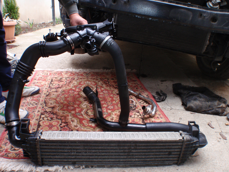

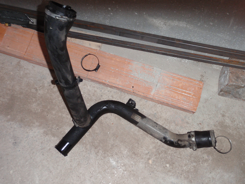

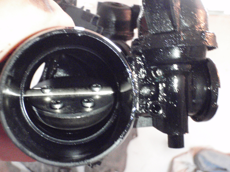

si astea dupa curatare am spalat tot ce s-a putut la partea de admisie, inclusiv intercoolerul:
post-1859-0-51231400-1333995859_thumb.jppost-1859-0-80774400-1333995883_thumb.jppost-1859-0-13472800-1333995926_thumb.jppost-1859-0-40018600-1333995981_thumb.jppost-1859-0-99970400-1333996010_thumb.jp
Am gasit 2 nereguli la toata treaba asta:
1- mufa de la filtrul de motorina era scoasa (poate sa creasca uleiul in baie din cauza asta?) - culmea ca nu aveam nici o eroare in bord referitoare la aceasta mufa.

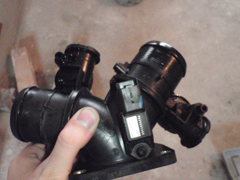

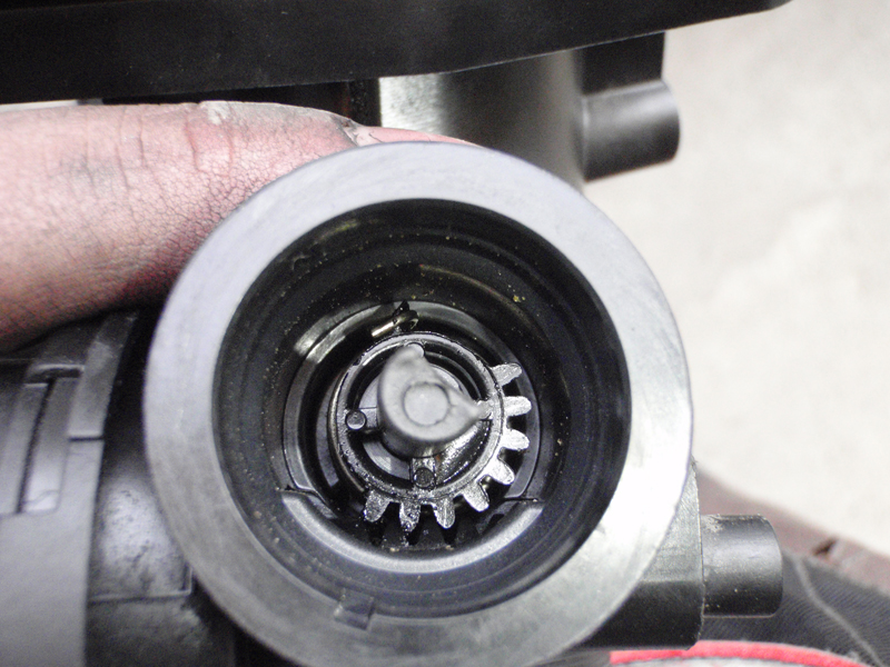

2 - dupa cum ati vazut eu am si un by-pass la circuitul de admisie, practic sare peste intercooler de aceea am piesa aia in forma de Y. Acea piesa in cazul meu are 2 clapete, una care este pe circuitul intercoolerului (pe asta o avem toti) si mai am o clapeta care e pe circuitul by-passului.Ele sunt actionate de o valva pe princpiul cremalierei ca in imagine: post-1859-0-13893200-1333996380_thumb.jp pana aici toate bune, doar ca la clapeta cere imi actioneaza by-pasul dintii cremalierei erau "mancati" si practic nu mai puteau sa actioneze clapeta.Asta nu cred ca e o problema atat de grava.In acest caz mie imi trage aer si prin intercooler si prin my-pas (mentionez ca clapeta by-pasului era blocata pe deschis) deci practic imi trage si aer cald.
Am 2 intrebari:
a) - cunoscatorii cum comentati cele descrise mai sus?
b ) - e normal sa fie asa multa depunere pe admisie? (vezi pozele cu quloasa la inceput) - mentionez ca depunerea respectiva nu am curatat-o ca sa nu imi cada resturi in zona supapelor.Am curatat doar tubulatura si intercoolerul.
Acum ca m-am asigurat ca nu o mai ia pe ulei pot merge linistit la un tester sa vad ce a cauzat cresterea nivelului de ulei.Nu cred ca, cresterea sa datorat mufei de la filtrul de motorina care era scoasa.Maine sper sa ajung la tester si apoi voi testa si injectoarele.

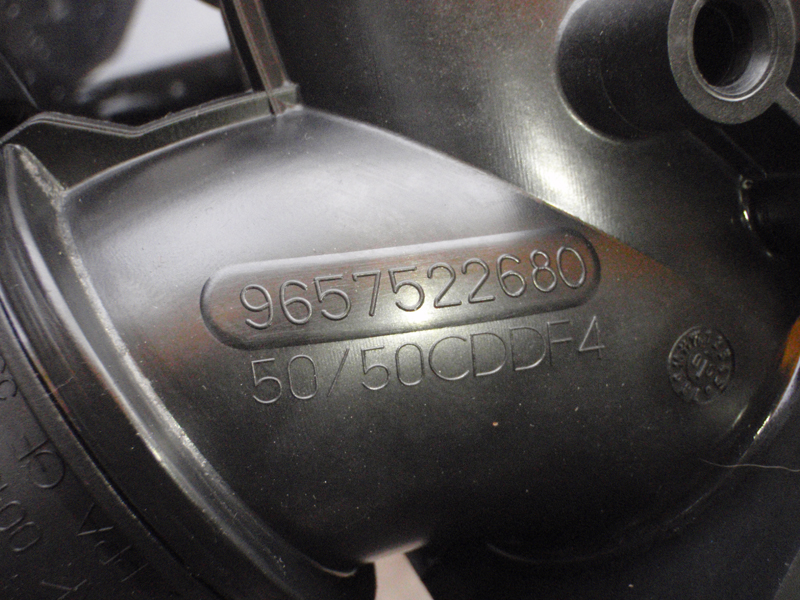

L.E. - @Roberto - imi poti aduce piesa asta? (codul din imagine)
post-1859-0-79922100-1333997149_thumb.jp
este piesa in Y care contine clapeta defecta.Dupa constructie nu cred ca se poate comanda doar partea cu clapeta cred ca trebuie toata piesa cu totul ca in imaginea asta :

vasile eu nu am desfacut mai mult decat tubulatura de plastic si cea cu talpa de metal care se duce in spate.Sincer sa ti zic la aproape dublu la km tai nu era asa murdara
Vezi cum pui inapoi tubulatura de metal cu talpa aia ca eu asa am patit si nu au mai pus o cum trebuie inapoi si imi tot curgea zeama de aia neagra peste tot.A trebuit sa faca o garnitura de cauciuc plus ceva silicon.

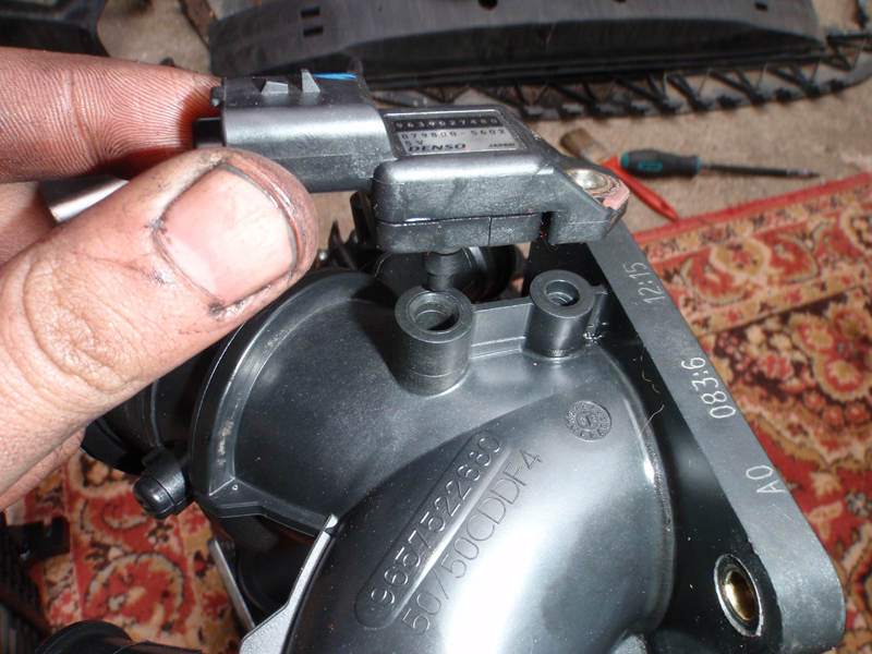

Ma intreb, la cat ulei era pe senzorul ala ce mai apuca sa citeasca saracul :) .Sunt doi senzori acolo in Y-ul ala unul citeste fluxul de aer banuiesc (cel plin de ulei) si mai e unul in partea de sus a tubulaturii chiar deasupra celuilalt, ala nu stiu ce rol are...
