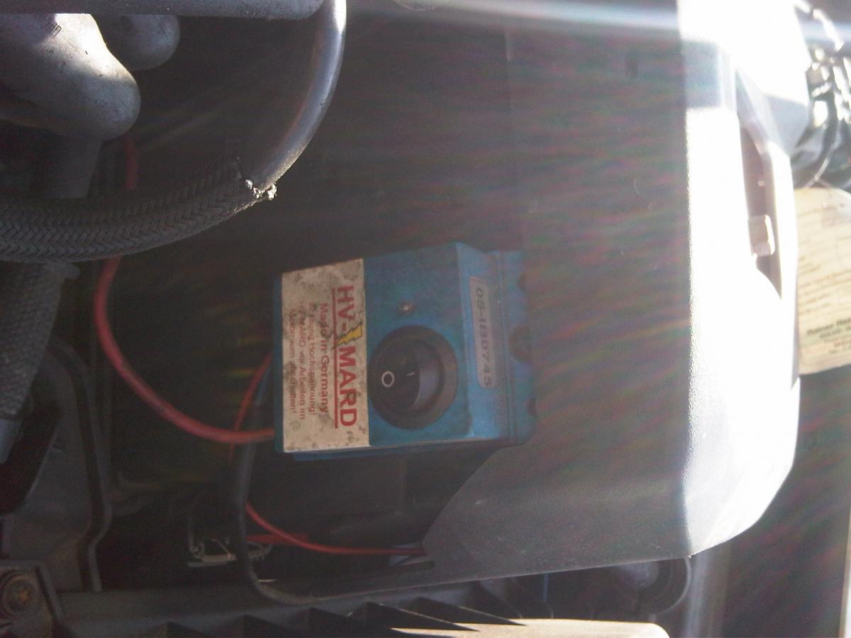

asa cum spune si numele topicului, am descoperit un comutator a cerei functie imi este neconoscuta, mai ales ca pare a fi cuplat pe "deconectat". Este pozitionat pe carcasa bateriei. Aveti idee despre rolul lui?

Pai ori urmaresti firele sa vezi unde duc, ori intrebi fostul proprietar al masinii la ce folosea acel comutator pt ca ceva de fabrica nu pare sa fie.
Asta e din capitolul ghici ciuperca ce-i ?
darian007 sincer ma facut curios treaba asta a ta si am cautat putin pe net dar nu am reusit sa inteleg cu exactitate ideea sistemului dar pare a fi un sistem de protectie (sistem de protectie impotriva cui nu am inteles... in fine). uite 2 site si poate te ajuta cu ceva sa reusesti sa intelegi despre ce e vorba http://www.hv-mard.com/ si http://www.hv-mard-shop.de/product_info.php?language=en&info=p1_Electrical-marten-defence-system.html&XTCsid=4c046588b1b035c3ff273f1d0db7d399 acum daca gasesti te rog sa ne zici... spor la treaba
cred ca este o protectie a sistemului electric impotriva rozatoarelor, daca sobolanul incepe si roade la fire , acest dispozitiv simte si elibereaza un puls foarte scurt (de ordinul milisecundelor, sa nu arda nici o componenta) de inalta tensiune care alunga sobolanul.

HV cred ca vine de la high voltage, si pentru siguranta ta , io zic sa-l lasi pe off !

Pai scrie destul de clar pe aparat, HV-MARD, MARD de la marder adica jder in Germana .
Este un aparat impotriva rozatoarelor cu ultrasunete.
Extrem de multe masini au astfel de sisteme instalate in Germania, Olanda, Austria pt ca proprietarii lor stau in zone rezidentiale cu multa verdeata si rozatoarele aferente .

Asta inseamna ca trebuie sa actionez acel comutator de fiecare data cand opresc masina sau il pornesc si il las asa? M-am uitat si pe linkurile puse mai sus dar nu am inteles mare lucru despre cum se foloseste.
Am mai constatat ca din aparatul albastru pleaca fire catre baterie, undeva in sistemul electric si mai conecteaza in serie niste mici dispozitive, intr-o carcasa rosie, localizate peste tot pe sub capota.

@Darian daca stai intr-o zona cu soareci poti porni comutatorul, oricum normal dispozitivul tb sa aiba 3 fire, 2 direct pe baterie si unul pe contact/pozitii/faza pt dezactivare in mers .
Consumul este mic asa ca il poti activa fara probleme, daca totusi stai intr-o zona fara probleme cu rozatoarele atunci il poti tine inchis sau chiar demonta de pe masina .
