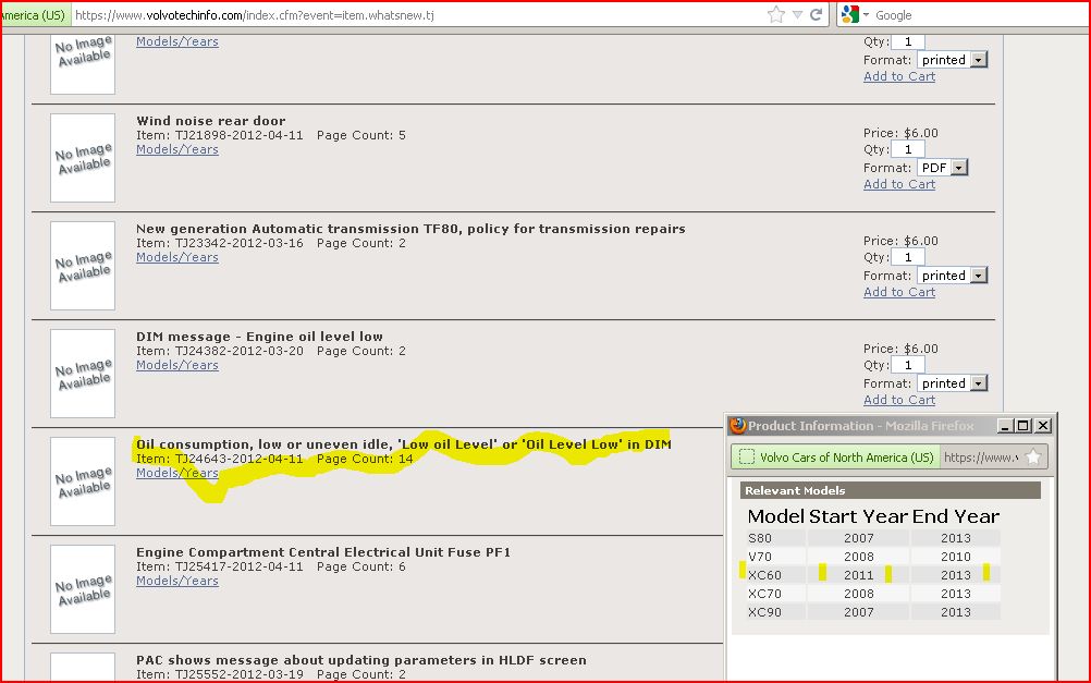

Nu mi-au spus nimic. Stiu de un singur recall, legat de o veriifcare a unuia dintre airbagurile frontale, parca.
Am gasit buletinul la care ma refeream dar se pare ca se aplica numai de la modelele MY2011. Daca masina a venit dupa Mai 2010, cred ca se aplica si in cazul tau.
A mea este MY2011. O sa intreb la service despre acest recall, multumesc pentru informatie.
Posibil sa nu fi indicat tocmai corect sursa (situl north america)...am citit de problema asta la D5 acum ceva timp, nu mai stiu exact unde. Era descrisa acolo si problema cu nivelul crescut de ulei... :dontknow:

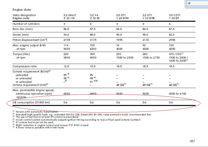

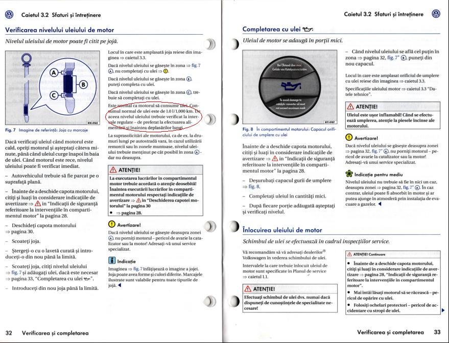

Iata din manualul de utilizare de OPEL si VAG .
Nu inteleg de ce Volvo spune in manual ca este normala o crestere de consum ulei dar nu spune cat ele maximul .
La Opel este 0.6L la 1000km iar la VAG 1L la 1000 km .
Daca Volvo scria in manual MAX 1L @1000km isi mai avea rostul acest topic ?
