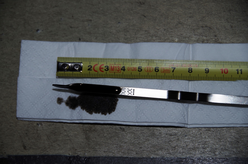

Orice motor turbo consuma ulei iar cine spune ca nu-i mananca ulei pur si simplu minte .
Am sa-ti demonstrez ca nu mint (iti trimit poza cu nivelul de ulei pe joja la 70500km si la fiecare 1000)....stiu ce inseamna consum de ulei, la cealalta marca toate mananca ulei

@Victor, dupa 10.oook D5-ul incepe sa pape mai mult ulei iar pana atunci tot papa. Te astept cu pozele alea dupa care iti arat eu niste poze cu admisia ta care e plina de ulei si te intreb de unde vine uleiul ala si unde se duce .

Eu iau in considerare ce vad pe joja, la asta ma pricep si eu
Uite poza din 22-octombrie-2013 (71400km)
