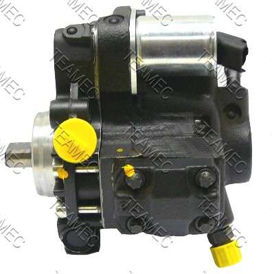

Atasez o imagine a pompei. Sper ca e imag corecta. Ceea ce am schimbat e minunea aia cilindrica, cromata, care se vede pe pompa. Mecanicul a zis ca e senzorul de presiune. Nici nu ma pricep prea bine. O sa fac maine o poza la motorul meu, ca sa arat exact ce si cum.

Nasol moment daca mecanicul a zis ca e senzor de presiune cand de fapt e regulator presiune/volum .
Inseamna ca am inteles eu aiurea. Nu ma pricep. Oricum, mi-a zis ce anume e defect, s-a reparat si acum merge bine masina. Parca mai bine ca inainte, as putea spune.
