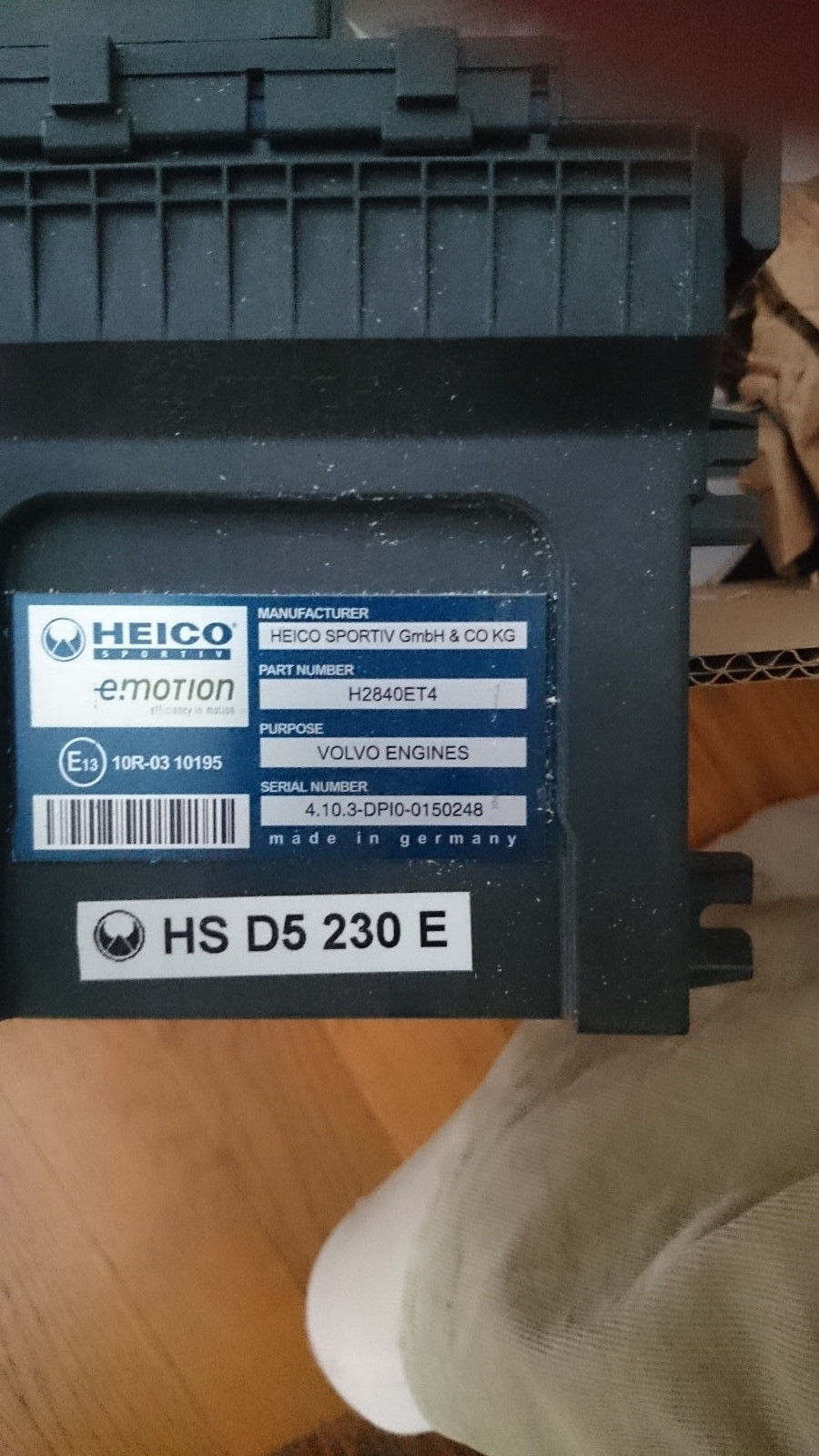

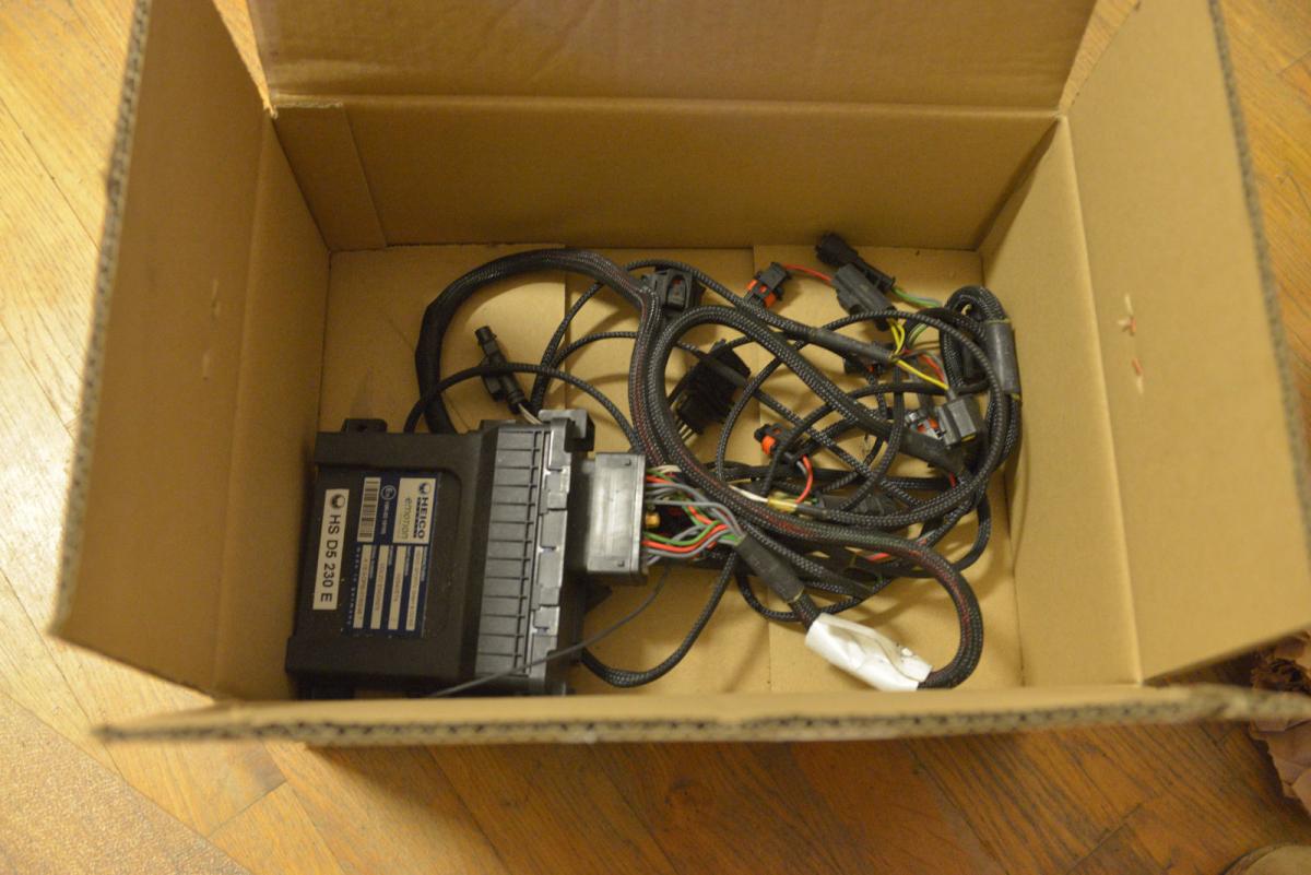

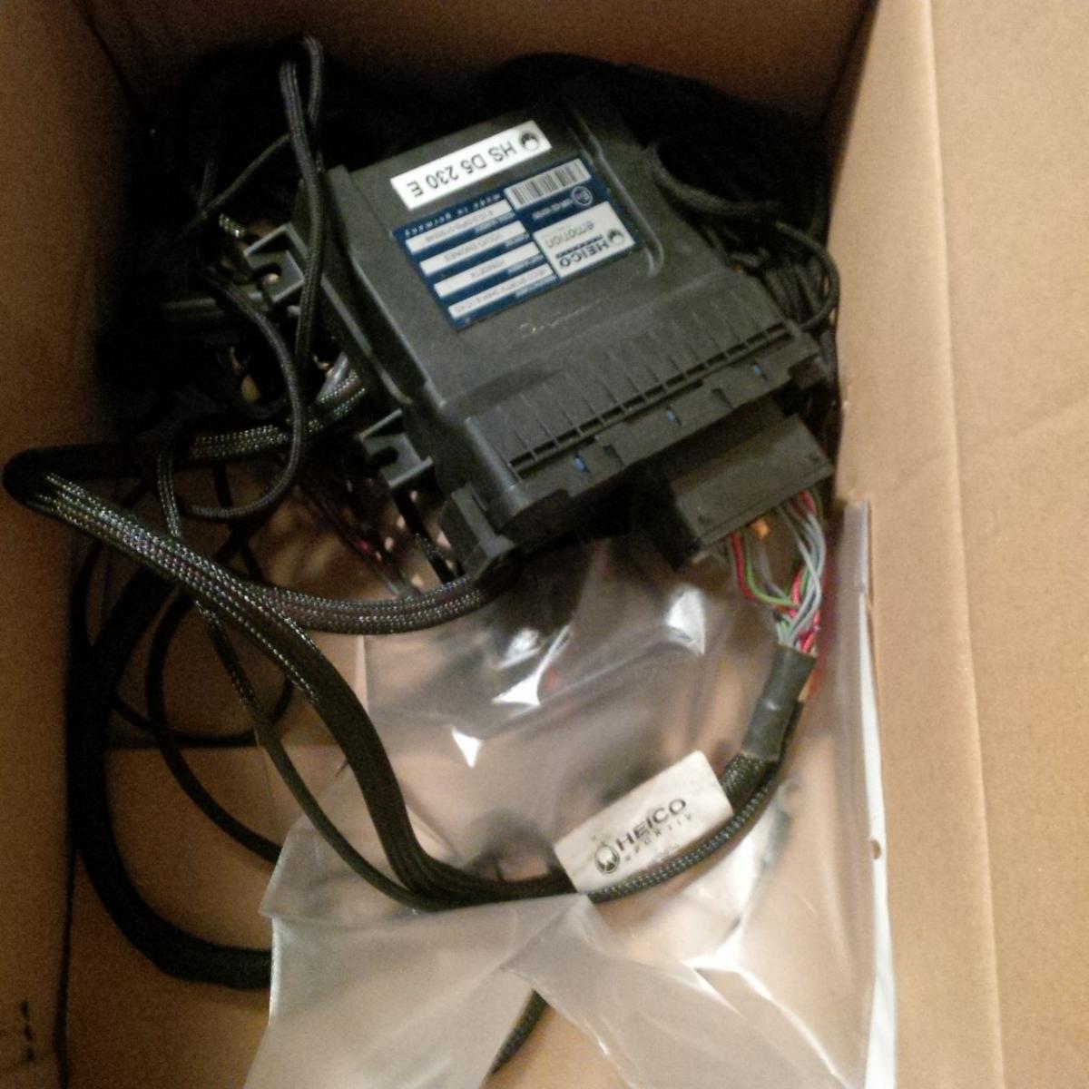

Heico E-motion pentru D5244T10 este 1800 Eur + manopera.

Inca nu, cred ca luni o voi face la Brasov. Vreau sa-i schimb distributia si pompa de apa, totodata. Sunt putin dezamagit deoarece este un plug'n play iar un ''cunoscator'' mi-a zis ca nu este decat un ''mincinos'' care pacaleste parametrii masinii. Daca o pacaleste de la 205CP/420Nm pana la 230CP/460Nm eu cred ca este destul de convingator. Sa vedem ce va fi!

Nu este chiar asa - iar nu cititi:
1. Heico este tuner oficial Volvo in Germania, aprobat de Volvo.
2. eMotion nu pacaleste nimic - lucreaza in paralel cu ECU, intervine in parametri selectiv si in caz ca detecteaza limite de functionare normala a parametrilor se opreste automat - asa spune Heico si tind sa ii cred.
http://www.heicosportiv.de/mainframe.asp?lang=en&e1=161
Eu unul personal nu as face asta - montajul si cablaraia suplimentare nu le vad sensul - prefer Polestar - mai ales ca ofera aceleasi performante (460 Nm // 225 CP).
La Polestar totul se face elegant - VIDA + stick USB. 15 minute mai tarziu avem motor "nou" - curat, simplu fara batai de cap. 1.000 EUR cu TVA, plus garantie Volvo (Heico nu are garantie Volvo in Romania, nefiind aprobat pentru Romania de catre Volvo).

@MID, citeste putin instructiunile pe care mi le-ai dat, spune clar ce se conecteaza si ce nu, e destul de clar ce este acest mincinos si ce face, in mod normal un mincinos prost se lega numai la rampa de injectie si mai rar la MAP senzor. Asta se leaga la injectoare, la map senzor si senzor temp apa. Ce face acest heico mincinos, el ia informatii de presiune + injectie pe care le altereaza si astfel se obtine o putere mai mare, este destept fiind programabil, in acelasi timp el se leaga la map senzor iar firul de map din ECM se taie si se leaga la e-motion, injectoarele tot de acesta sunt comandate si astfel poate injecta mai multa motorina + mai mult aer alterand map senzorul . E foarte simplu si usor dar nu ieftin, ca orice e Heico tb sa coste ceva chiar daca nu ofera mare performanta, un powerbox ieftin are un potentiometru si te joci de acolo pana ajungi la un raport corect de performanta vs emisii, la asta se face online . :D
Nu intelegeam de ce se leaga si la temp apa si raspunsul vine tot de la ......Heico, intra in functie "scula" numai dupa ce motorul ajunge in regim de functionare, ma intreb daca in caz de temp mare a sist de racire daca nu cumva se dezactiveaza automat . :P
