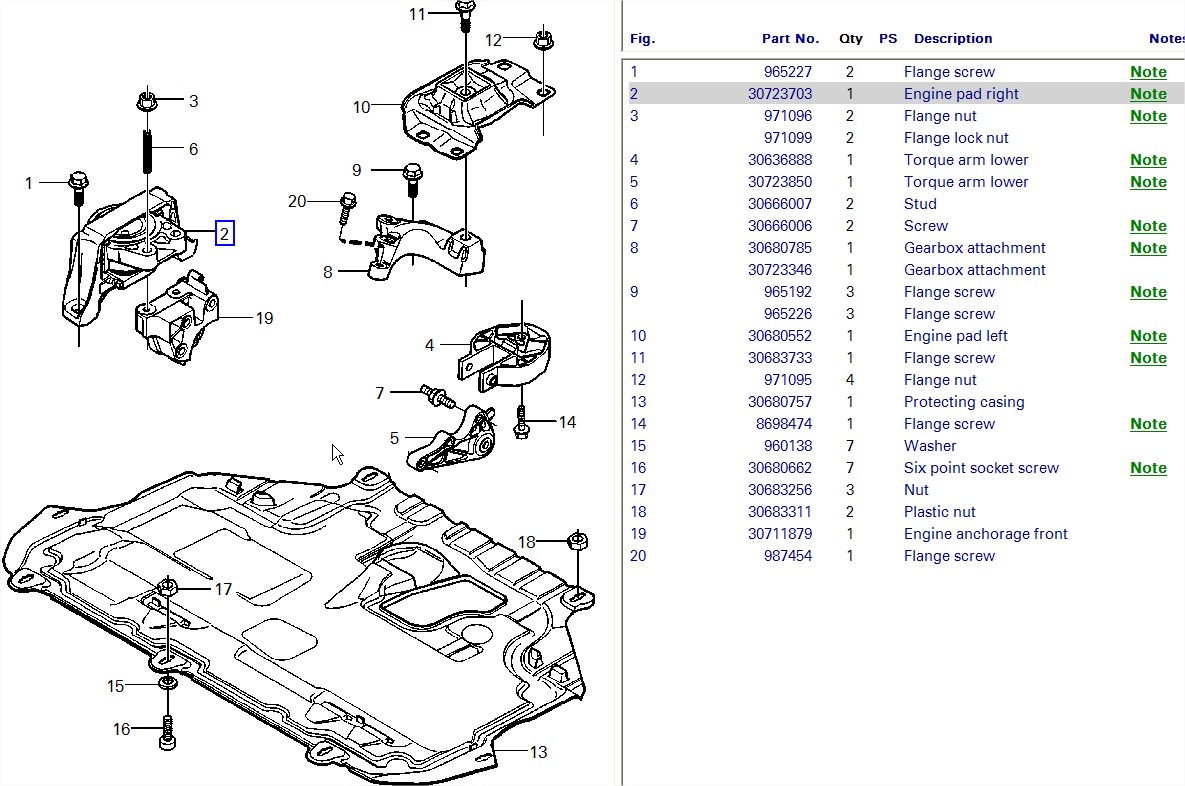

In alta ordine de idei o sa-l schimb si pe cel de la cutie. Pana acum am sesizat niste mici diferente:
La mine arata asa: dd1e724b1b81d47a521777db0494a6b3.jpg
In Vida (si alte cataloage ), arata asa :
Part no este 30778648 , google arata ambele variante , ochiometric se potrivesc.
Daca a mai schimbat cineva si a fost in acceasi situatie, se potrivesc sau nu ?

Este la fel doar diferenta de fabricatie ca si model .Ai aceleasi gauri de prindere ca si pozitionare.In cazul tau ar trebui sa ai miscare de pendul al motorului pt. a-l schimba
Asta cu miscarea de pendul ... n-am inteles-o, daca o fac mecanicii e ok, daca mai trebuie ceva , nasol :laughing5: . Oricum l-am comandat la Midnight Caller .
Pai cele 2 tampoane dreapta si respectiv stinga iti tin motorul si cutia pe sasiu.Daca ele sint ok atunci cind ai probleme cu acest al 3-lea tampon, motorul are o miscare similara cu a unui pendul (fata ,spata pe axa de longitudinala a masinii)in pornire -oprire.Asa spuneam.
Aceasta miscare o am si eu.E clar este acest al 3 lea tampon.
