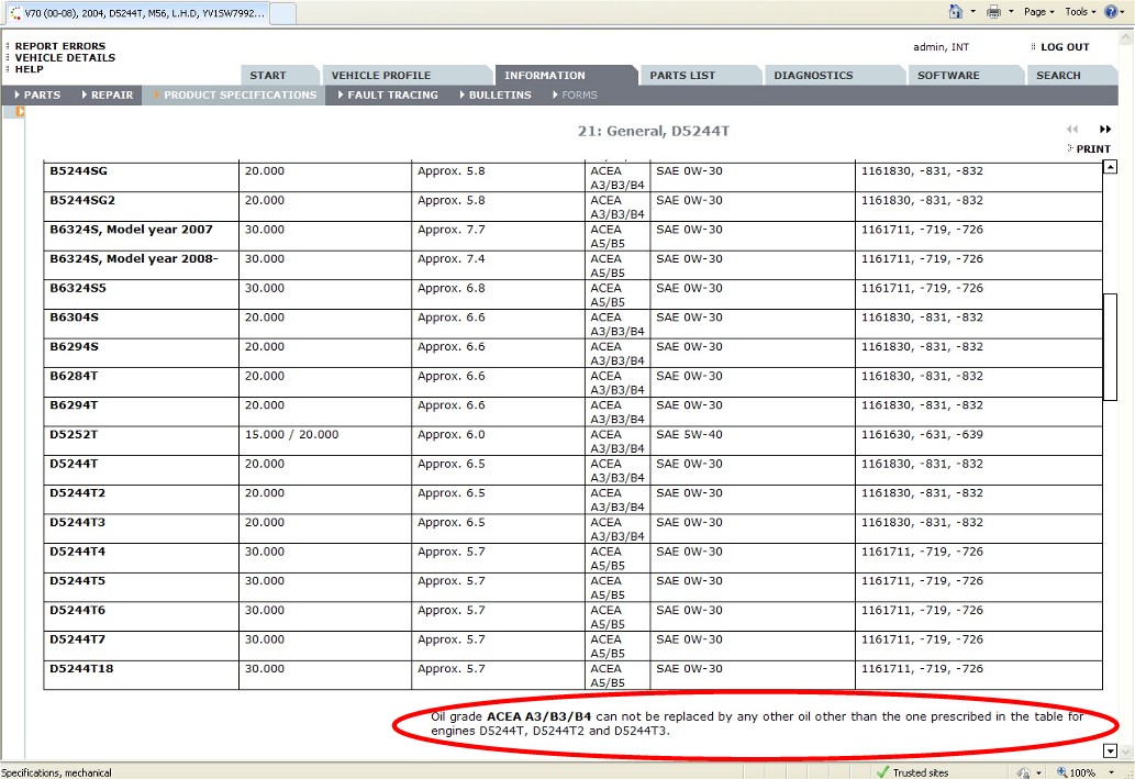

No, ş-amu, ca să complicăm şi mai rău lucrurile, vedeţi ce zice VIDA: ;D
Care ştie mai bine: recepţionera de la e-mail sau cel care a scris în VIDA? ;D

Eu am intrebat in Suedia strict pentru motorul meu - B5244T3 - iar intrebarea mea era daca sa respect norma A3 din cartea masinii sau pot sa merg pe ulei A5. Desi mi-au recomandat A5, am pus totusi A3, din considerente financiare. Cand o sa am bani, o sa pun Castrol Profesional pt. Volvo (care e A5) si o sa vad daca exista diferente.
Pentru ca topicul era despre Aral, eu consider ca poti sa pui orice ulei care respecta
1. norma ACEA ceruta de Volvo,
2. vascozitatea (faptul ca Volvo cere 0w-30 inseamna tolerante mici care necesita un ulei subtire)
si in ultimul rand
3. producatorul, din considerentul compozitiei specifice a uleiului, care determina anumite proprietati de lubrifiere/antispumare/reducere a acizilor, diferite de la Castrol la Aral, de exemplu. Nu stiu cat de diferite sunt retetele lor, insa mi se pare mai putin relevant.

PS "Receptionera" mi-a forward-at mesajul unui inginer, la care ajunsese intrebarea mea, nu isi dadea ea cu parerea.

Am scos Aralul, după aproximativ 11000 km de utilizare.
A fost un ulei bun, s-ar putea să mai folosesc, însă nu A5/B5 ci A3/B3/B4, conform recomandărilor din VIDA (a se vedea mai sus). S-a înnegrit după vreo 8000 de kilometri, cei mai mulţi făcuţi la temperaturi mai mici de 20oC.
Maşina a consumat aproximativ 700 ml din acest ulei în cei 11000 km.
