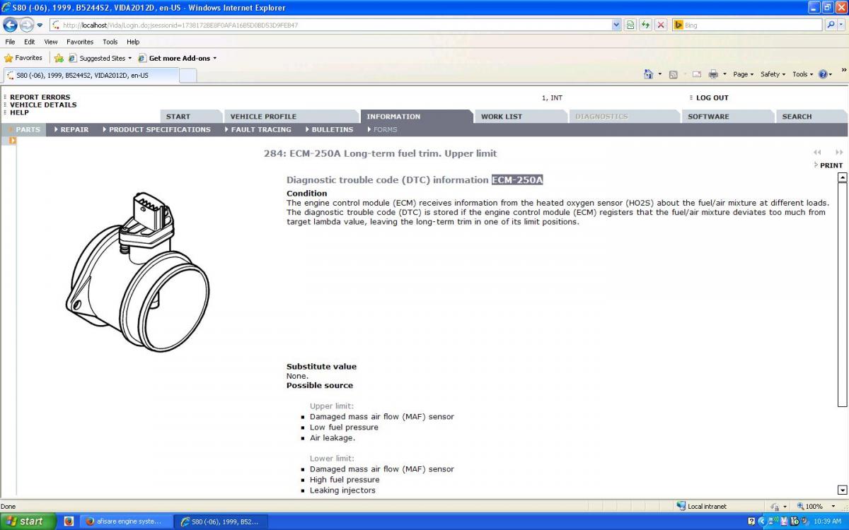

Eroare P0171 amestec prea sarac. Acum am luat masina si mi-a spus mecanicul codul de eroare.
e de la debitmetru ... ala genereaza codul asta . la prima pornire nu ti oscileaza relantiul ?

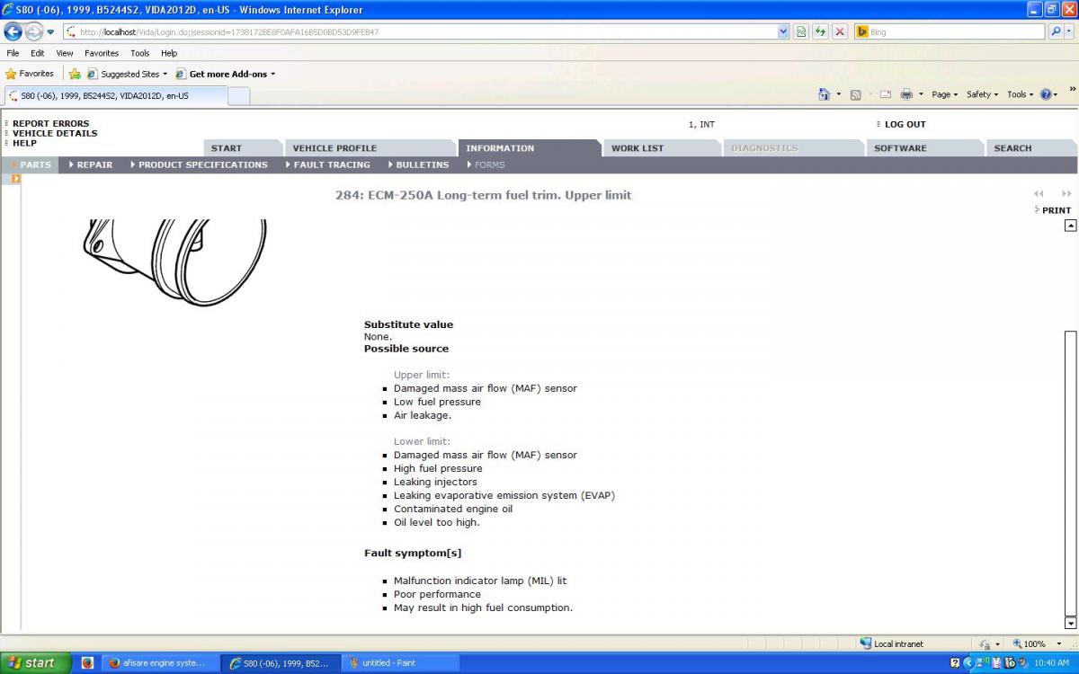

Cam asta spune Vida despre eroarea ta (echivaletul la P0171 )
Mersi. A mai ramas debitmetrul ca restul le-a verificat si sunt ok.
