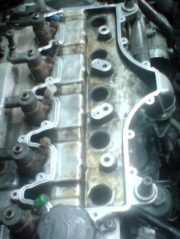

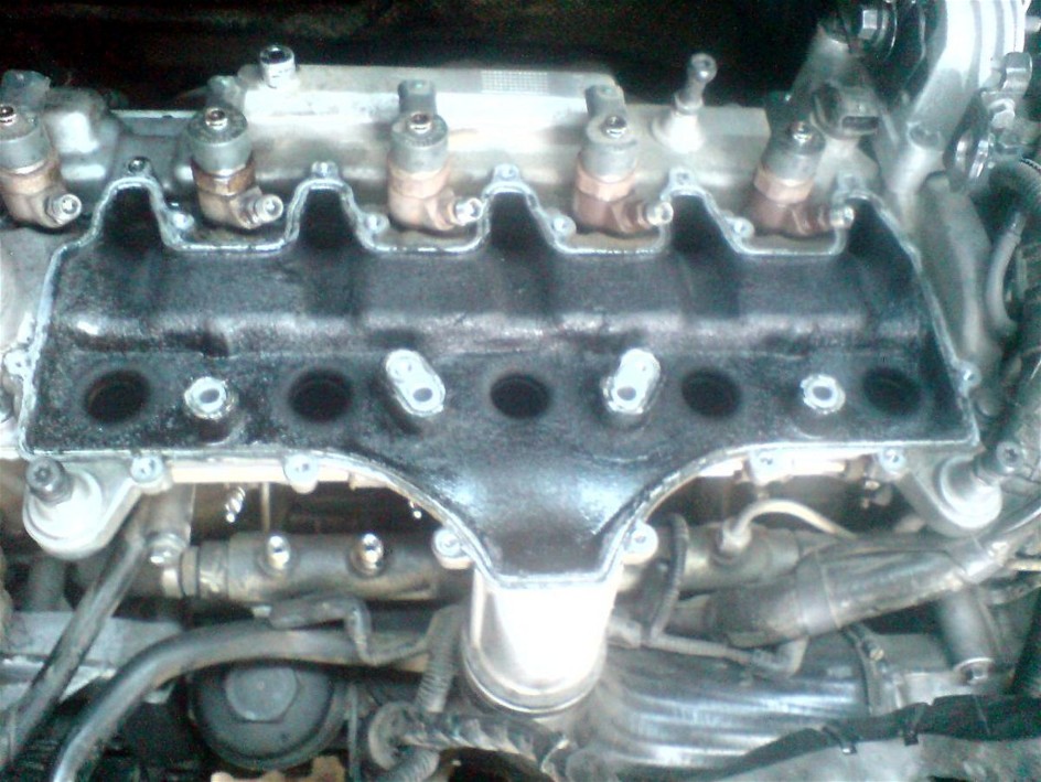

Am procedat şi eu la curaţarea respectivei arii şi am fost plăcut surprins să constat ce puţină funingine se adunease pe-acolo. Cred că nici 2 mm grosime nu avea stratul depus. Maşina zice că are sub 200000 km şi merge cu ulei (de obicei 2T) în motorină de cel puţin 50000.
post-820-0-63287800-1369806047_thumb.jpg post-820-0-85422600-1369806046_thumb.jpg
Volvo D5244T air intake at 190000 km Volvo D5244T air intake cover at 190000 km

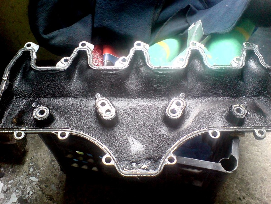

De fapt, atât de puţine depuneri au fost, că mi-au şi tăiat cheful de curaţare, aşa că mai mult am fuşărit-o, a ieşit cum se vede mai jos:
Volvo D5244T air intake after cleaning
Fantele galeriei de admisie le-am înfundat cu cârpe iar curaţarea propriu-zisă am făcut-o cu şpaclul, cârpe şi spray pentru curaţarea discurilor de frână.
Pentru resigilare am folosit Elring Curil T
