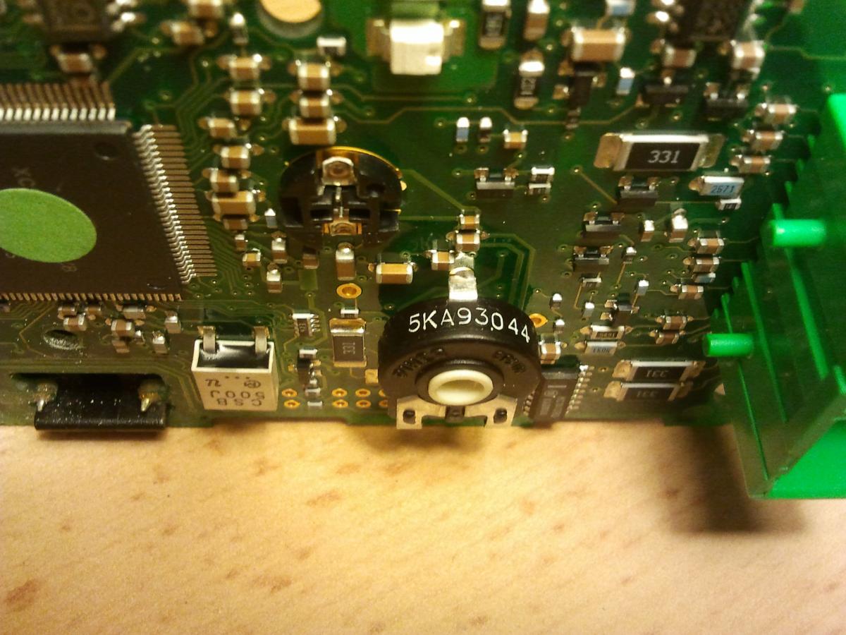

Stie cineva cu ce as putea inlocui potentiometrul post-312-0-22945300-1397312698_thumb.jpgcare regleaza caldura(cald - rece)? Codul gasit: 5ka93044 Piher Spain.
Salut lik! Evident, tot cu un potentiometru! De fapt, ala este un "semireglabil" si il poti gasi la orice magazin de piese electronice. Are valoarea de 5 Kiloohmi (poti sa pui si de 4,7 K. - valoare uzuala) si important este sa fie compatibil "fizic"...
Daca acela este modulul tau verifica sa nu ai vre-o lipitura rece => contact imperfect la unul din terminale( putin probabil sa fie "crapat" potentiometrul).
SAlut Avx,
Potentiometrul nu e "crapat",dar pur si simplu face comanda foarte greu!O sa l schimb si revin cu info.
Mersi
Am schimbat potentiometrul,dar se pare ca problema nu e rezolvata in totalitate.Trebuie sa mai schimb si tranzistorul pentru ca am un flux de aer cand foarte mare,cand prea putin..probabil nu am luat ce trebuia :D.
