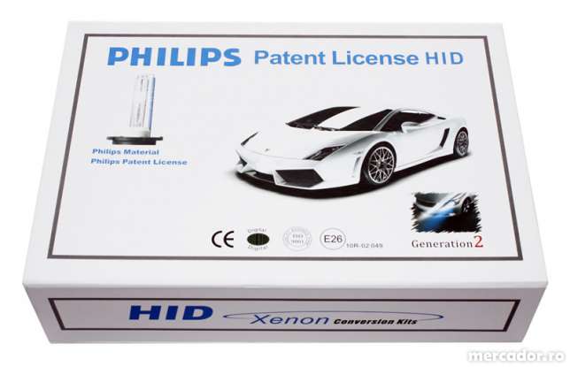

Trecand peste toate fobiile, asta am montat. Pe doua V50 deja. La una din Mai 2012, 30.000k parcursi, la a doua de o saptamana. Becuri de 5000k respectiv 6000k. Nici o eroare in bord, nici o problema (poate sunt eu norocos :) ). Si nu merg cu ele stinse nicioadata (nici nu as avea cum :P). Cu tot cu montare, cam 450 lei. Cat despre efect - in comparatie cu un X1 nou, puse una langa alta, cam aceeasi acoperire pe sosea.
PS - la ambele masini am spalatoare faruri, la prima instalate de mine (vezi DIY) si la a doua din fabrica. La setul al doilea a disparut povestea cu Philips, dar a ramas Lambo-ul ;)

Tarek vinde exact ce ai vazut mai sus ca am pus eu, si ia 500 lei cu montaj.

Mda. Nici eu nu imi dau seama la ce module te referi. Kitul respectiv (500 la neneaca precizat de tine - care mai este si mare povestitor si ti-a servit probabil o poveste cu module - , 200 pe okazii + montaj, 350 cu montaj la altii ;) ) este format din doua balasturi (drosere) si doua becuri. Atat. Daca becurile se pot schimba dupa cum doresti, balasturile sunt cele care dau sau nu erori, care ard sau nu chestiuni prin electrica masinii. Tie ti-a schimbat, mai mult ca sigur, balasturile. Asta daca nu ti-a montat niste condensatoare, ceva :P. Cat despre "reprezentanta", iar nu inteleg la ce te referi. Schimbat farurile cu totul si pus xenon de fabrica, retorfit? Costa cat o masina mai ieftina :P
Can-bus inseamna ca sunt (teoretic) facute pentru pacalit eroarea de bec ars. Singurul motiv pentru care am prezentat acest kit este experienta personala cu el. Fara erori, si functional dupa 30.000 km, pe V50 (cum zice topicul). Motive pentru care am montat acelasi model si pe a doua V50.
Ceea ce trebuie insa inteles de la inceput este ca acestea sunt toate oricum niste chinezarii, ca scrie pe ele Philips sau Siemens abuziv, fara nici o legatura cu respectivele firme, ca pot sa spuna ca sunt "can-bus" si sa ti se aprinda bordul ca un pom de craciun, ca pana la urma tot cum iti este norocul. Eu am in portbagaj oricum un balast de rezerva si un set de becuri. Adica aproape inca un kit. Just in case .
PS - cu kitul montat si spalatoarele de faruri din fabrica, masina a trecut RAR-ul pentru inmatriculare cu brio. Nu a comentat nimeni.
