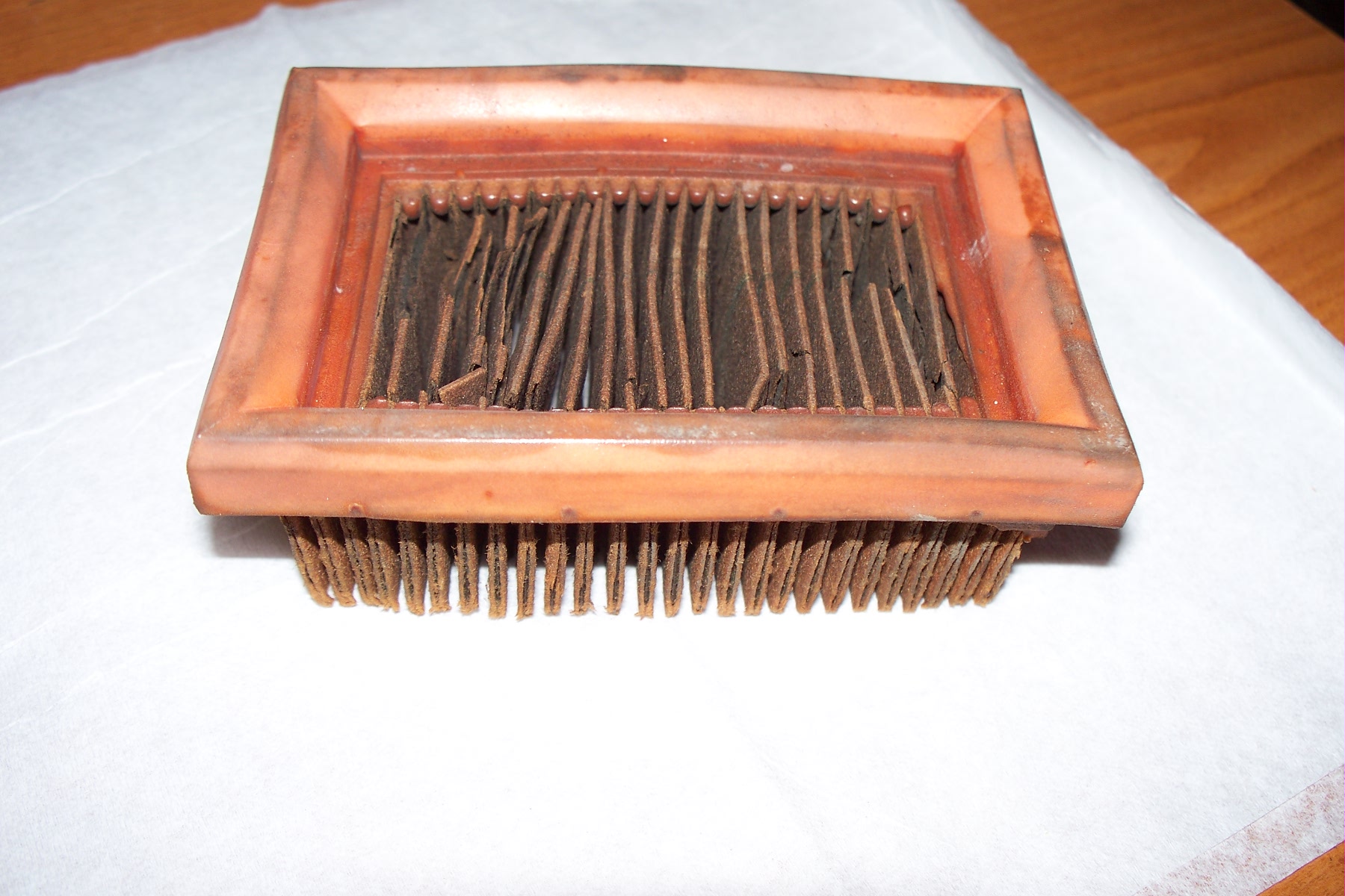

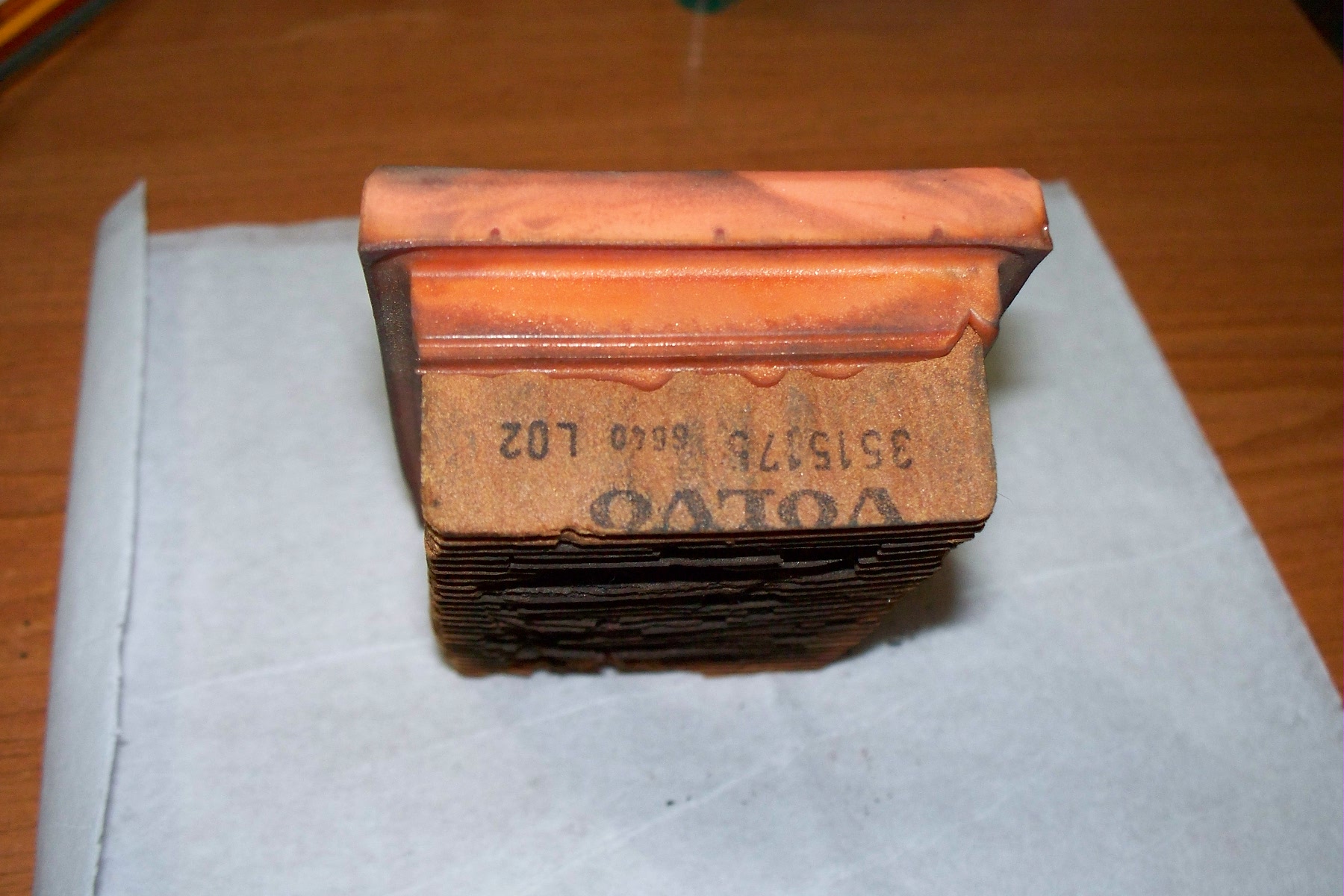

o intrebare cat se poate de simpla :
  CATE FILTRE DE AER ARE UN 850???
    PT CA EU AM 3 FILTRE!!  ATI SCHIMBAT ASA CEVA??? ESTE DE DIMENSIUNEA UNUI PACHET DE TIGARI,AVETI IDEE UNDE GASESC???
De unde D-zeu le tot scoti mai omule ?! ;D

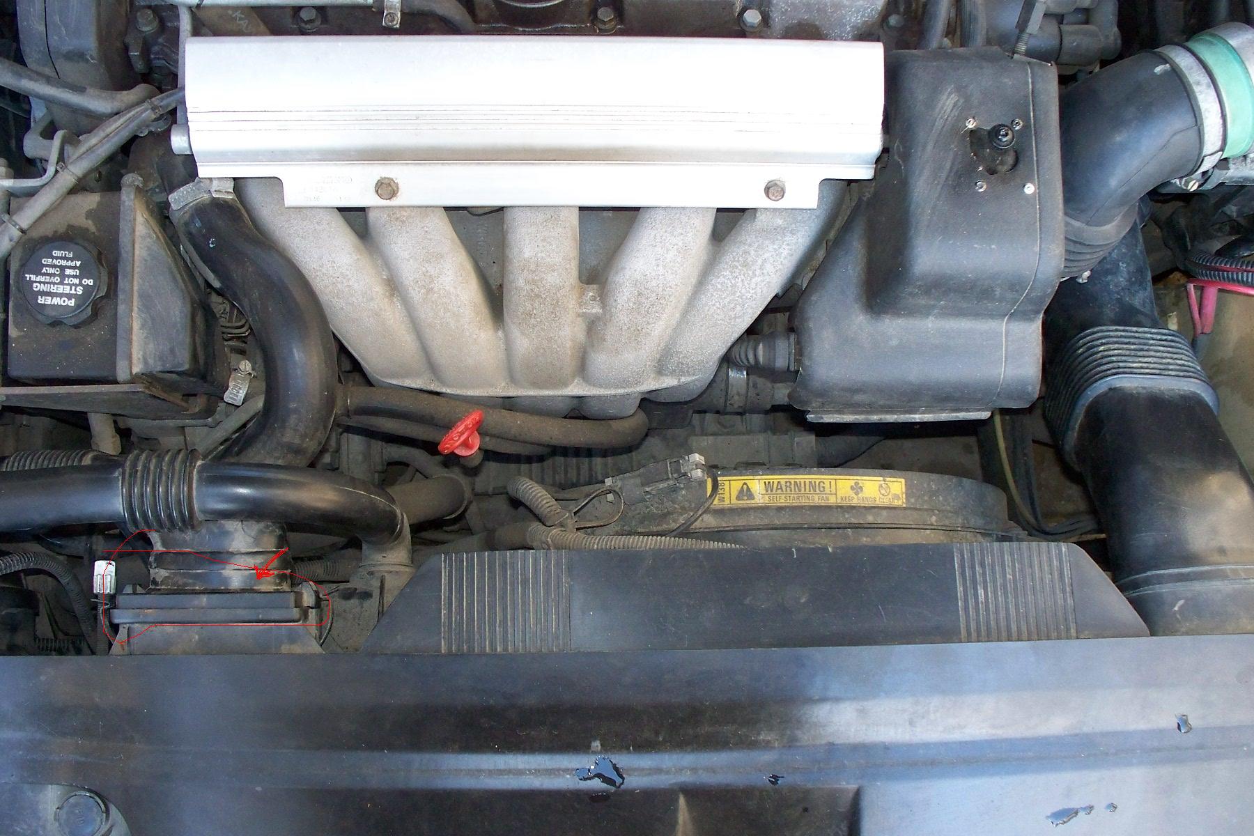

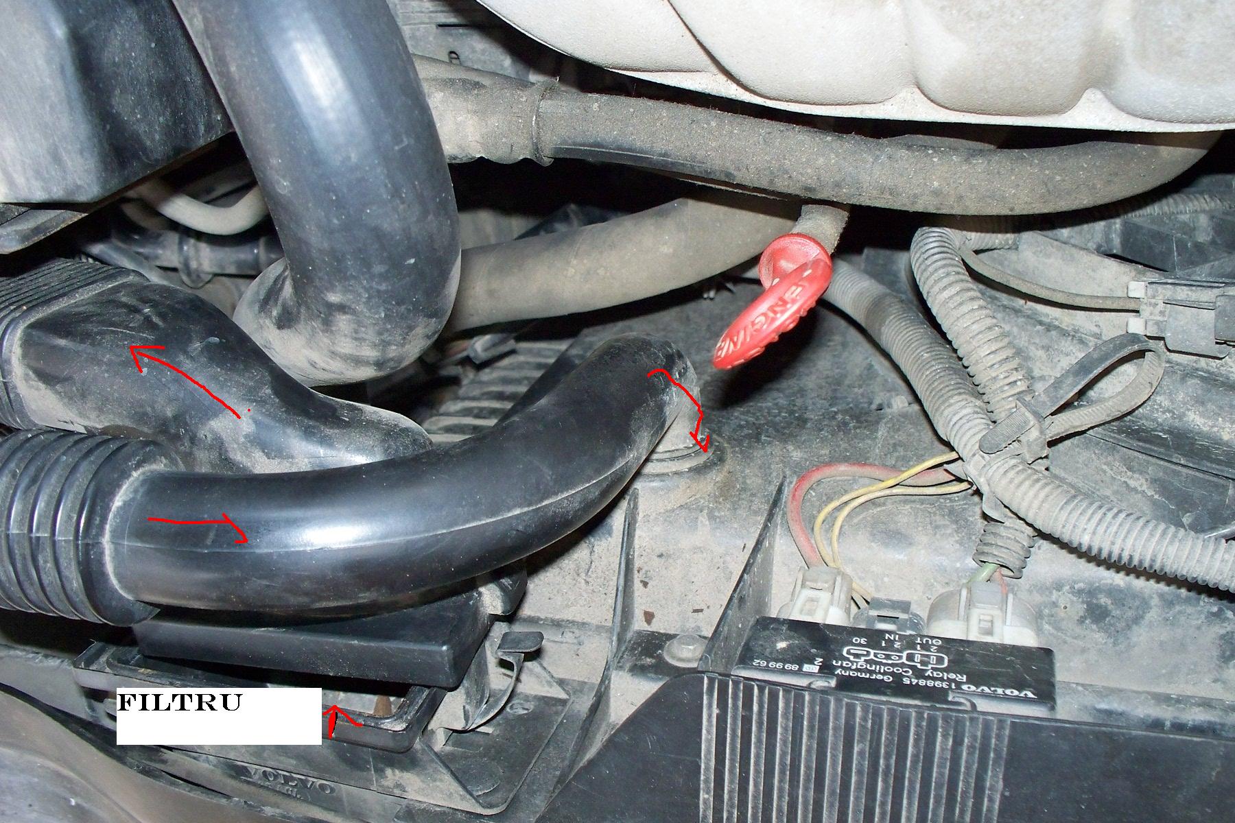

maine pun si poze cu localizarea lui , inseamna ca nu am fost singurul uimit de existenta lui. vezi nici macar dupa 4 ani nu imi cunosc masina  ::)  (sincer chiar am umblat peste tot dar .....)
Codul vad ca ar fi 3515715.
???......de asta nici eu nu am stiinta sa fie pe masina.....hm, sigur ai 850?? :anallove:.........astept poze despre locul unde l-ai gasit ???
da alex acela este codul dar nu am gasit nimic pe net deocamdata , si sigur e 850 ,

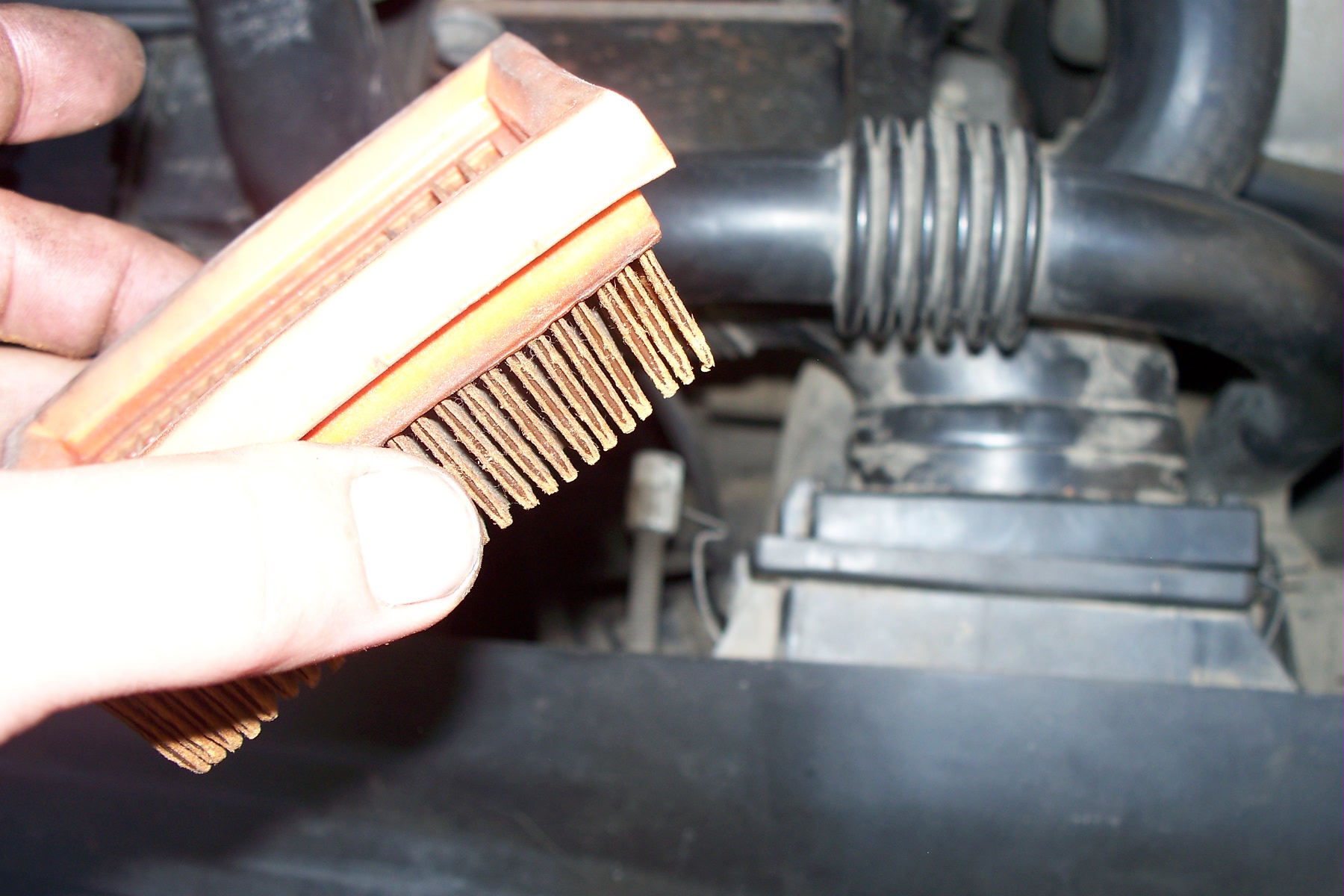

Ptiu drace,cred ca am si eu la a mea asa ceva.Bravo! Un filtru inbacsit e ca plamanul unui fumator
cred ca asta nu a fost schimbat niciodata , ideea este sa vedem unde gasim asa ceva  ;)

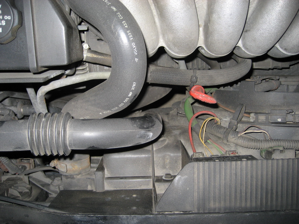

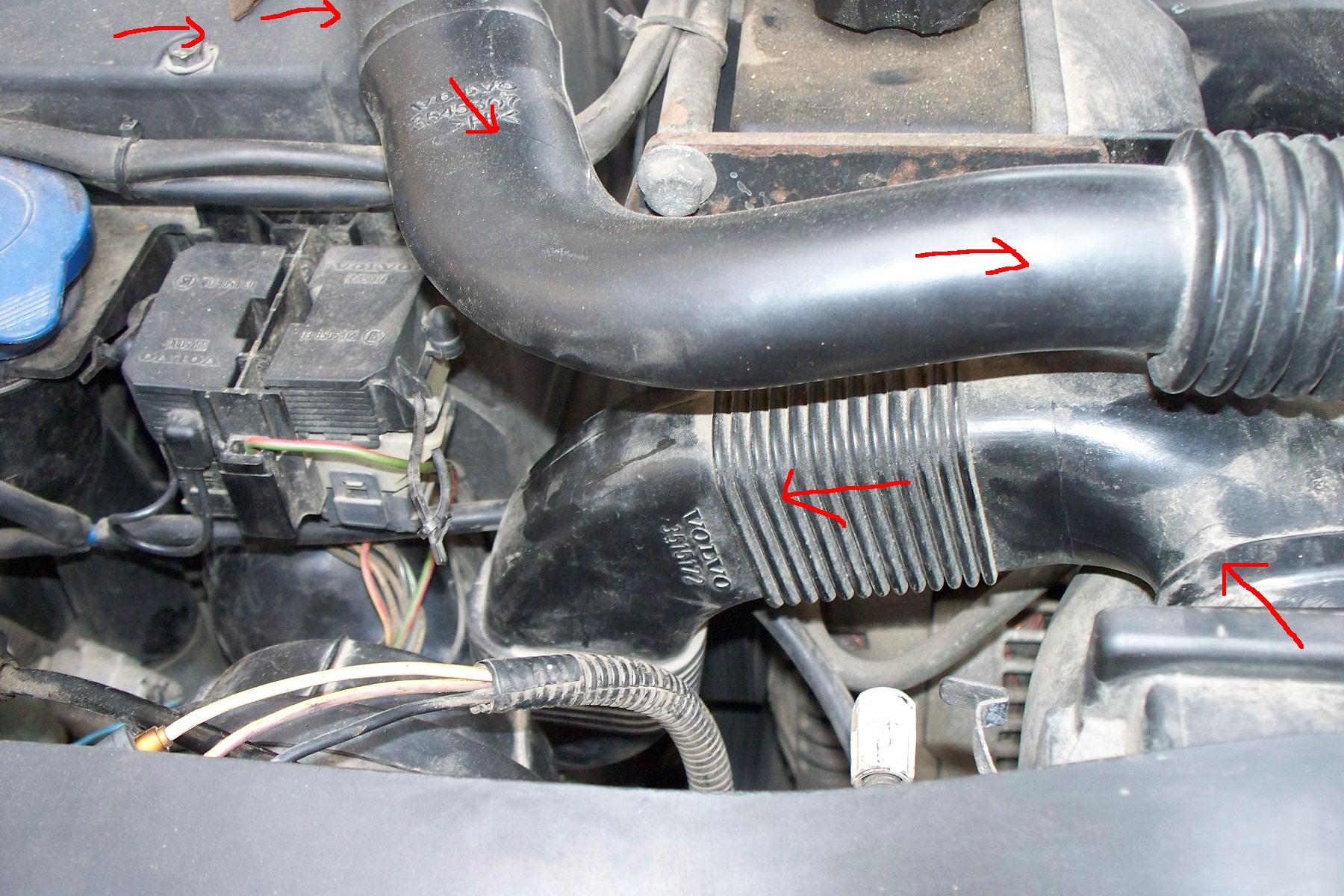

din prima poza pe care ai atasat-o , observ ca circuitul ala se duce spre termostat  ??? Inseamna ca trece apa pe-acolo, nu aer  ??? La mine nu exista filtrul ala...
Interesaaaant  ;)
TRECE AER ,CUM APA

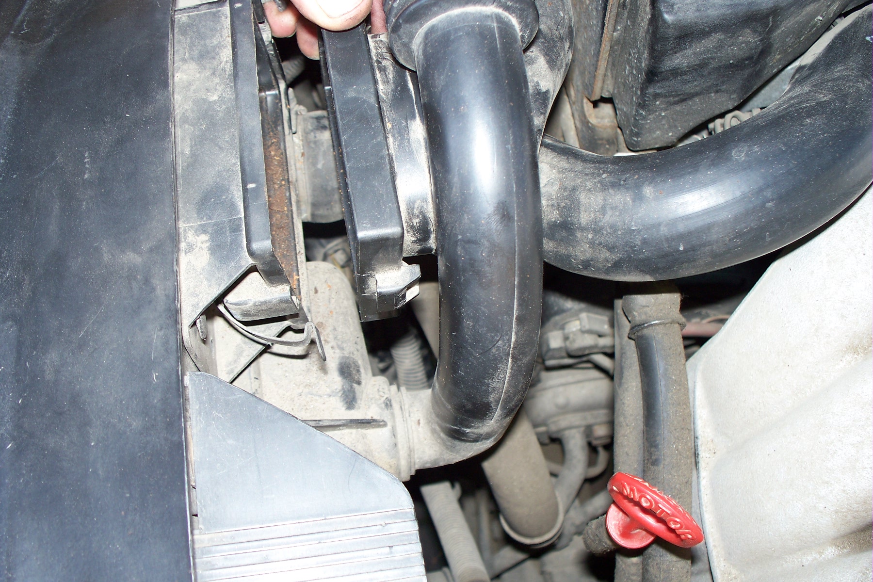

MA DUC SA FAC POZA SA VEZI EXACT UNDE SE DUCE

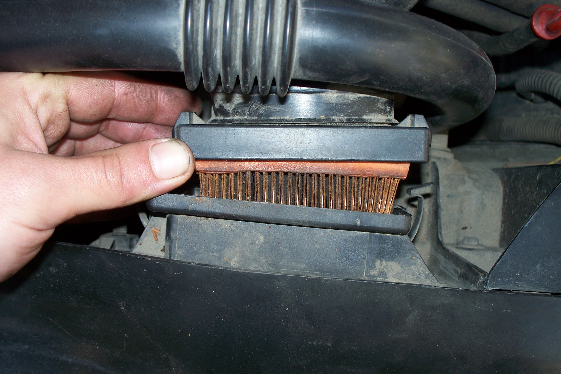

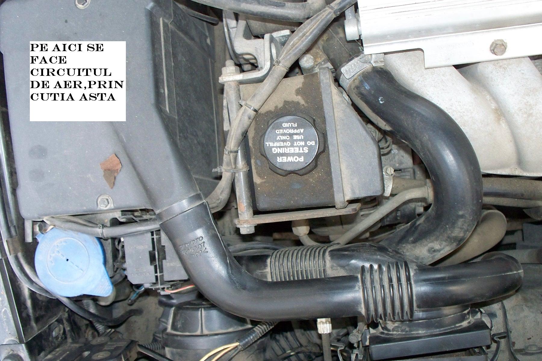

TI-AM DESENAT SI CIRCUITUL DE AER ,SINCER NU AM FOST CURIOS SA VAD CE SE AFLA IN CUTIA AIA NEAGRA ,BANUIESC CA ESTE CEVA CE NESITA RACIRE DAR CU FILRTU DESIGUR ;)
BANUIESC CA DACA LA MINE EXISTA ACEST MIC FILTRU AR TREBUI SA FIE SI ALTE MASINI
  AME_70 NU STIU DACA AR TREBUI DAR VERIFICA

AHAAAAAAAA !!! E circuitul de racire de la ECU ;D Duamne ce suedezi... sa puna filtru de aer pana si la racirea astuia...  :blink:
ame_70  mersi ,dar ff priceput nu , doar pasionat ,imi place sa desfac sa vad ce este si sa am habar de ce se afla instalat pe masina !! ;)
Posibil sa fie pe circuitul prin care se face racirea calculatorului injectiei

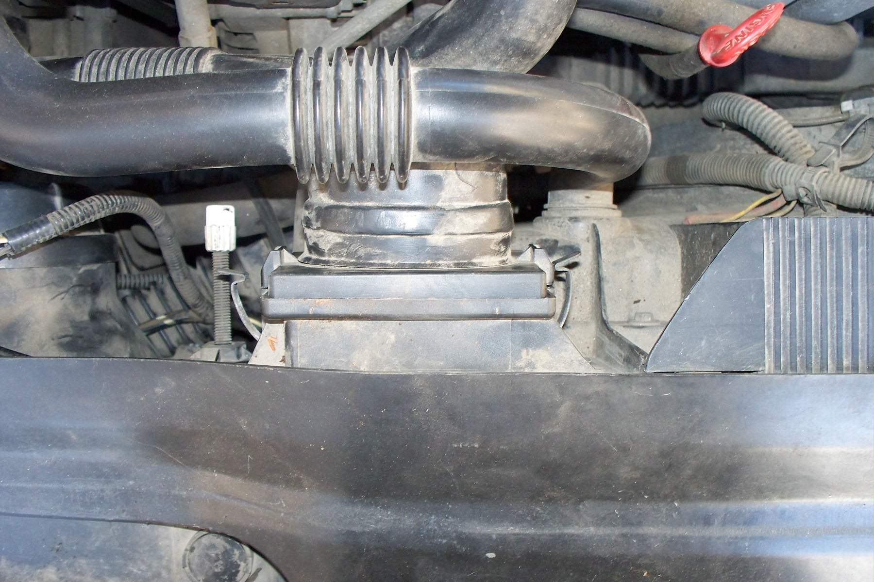

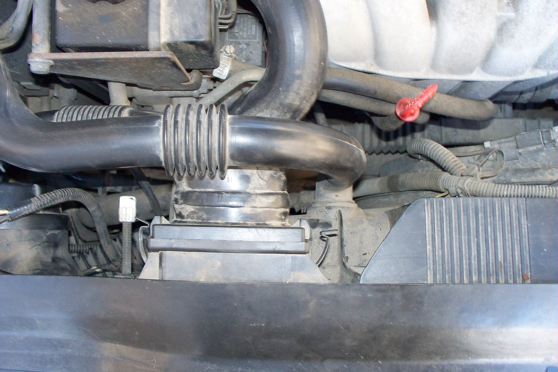

Ei am aruncat si eu o privire si am constatat ca 850-ul meu nu are acel filtru.....poate o fi altceva, altundeva......asa ca de grija schimbarii lui am scapat ;D

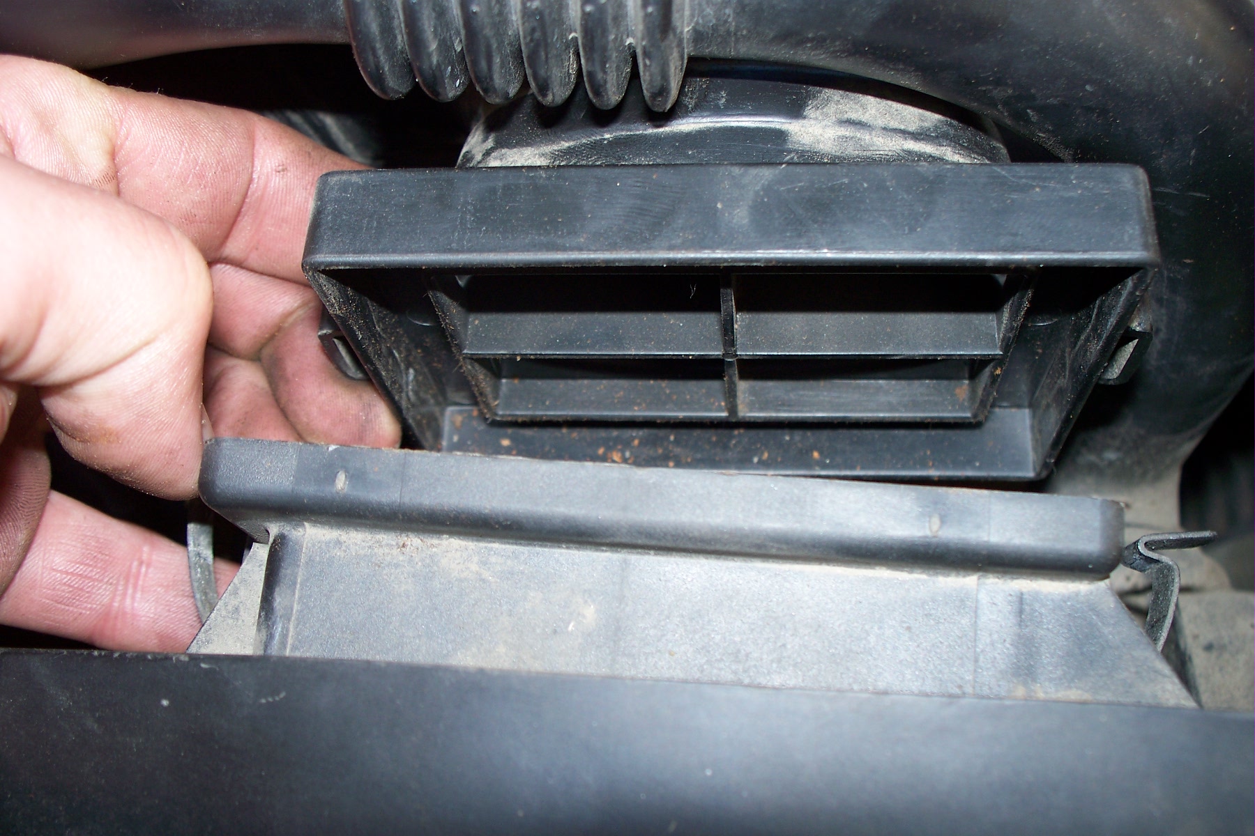

Daca nu aveti acolo,ar trebui sa aveti in cutie!
Hm....poate o fi acolo.......numai ca nu stiu daca e indicat sa ma apuc sa desfac cutia ???
Scoaterea capacului nu dauneaza.ECU sa nu-l misti.

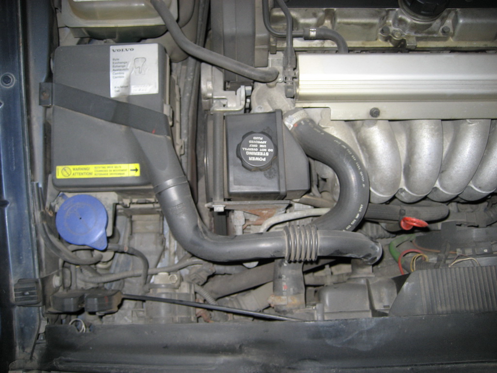

da dupa poza se pare ca nu ai dar mi se pare ca vad o iesire
verifica daca ecu are 2 intrari prin care se face circuitul de aer ,daca nu ai ,ma gandesc ca poate nu au mai pus acel filtru la modelele mai noi ,a mea masina e din 92 cam din prrimul an cand au inceput constructia lui 850 cinestie , poate o fi poate nu  ;)
In poza pare sa am doar o cale de intrare a aerului.......
se pare ca asa este poate nu au mai pus , in cazul asta ai scapat de cautari ;)
