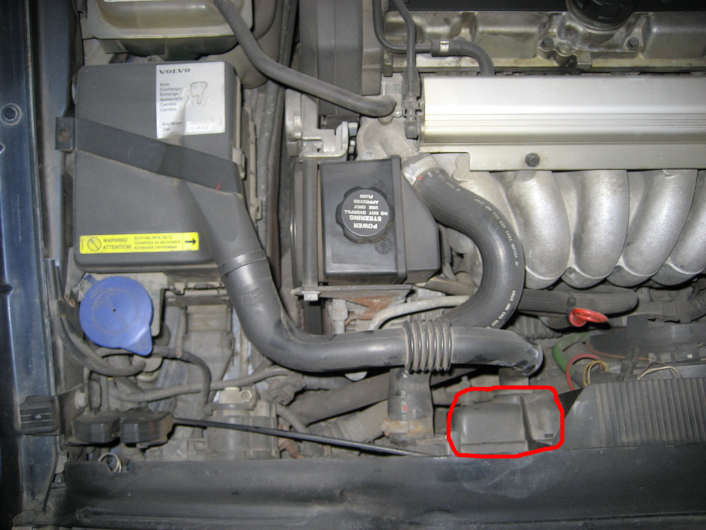

opus, ia vezi-daca reusesti sa desfaci ce am incercuit eu pe poza ta...Cred ca acolo ai filtrul asta misterios. La mine nu exista, insa in cutia ECU-ului nu e pic de praf...ciudat, dar totusi bine  :D
Nici la mine nu e. Sunt curios din ce an a disparut. Un prieten are un model din 1993. O sa ma uit maine si la el.
La mine in 1996 nu mai exista la 2.5 20V
Filtru este întradevăr de aer ,si cred că se află doar la 850-rile mai vechi de 1993.
PoÅ£i să pui bine mersi un burete in locul lui că nu are nici o importanÅ£ă prea mare ,la modelele mai noi nu s-au mai pus filtru ,au si ăÅŸtia de la Volvo ciudăÅ£eniile lor ,ce săi faci nimeni nu e perfect. :D
Din poze se vede clar că vine aerul din faÅ£a masinii - trece prin cutia ECU (calculatorul) pe care îl răceÅŸte (că la ei acolo este ÅŸi cald tare :toothy2:) -si duce in diufuzorul ventilatorului,
ventilator care in momentul staÅ£ionării masinii ,porneste trăgând aerul prin furtunul ce se află pe diufuzor. ÃŽn timpul mersului presiunea aerului din faÅ£a filtrului ajută la un flux mai mare al acestuia ,răcind astfel calculatorul.
--?? De 4 ani nu ai ÅŸtiut că acolo se află calculatorul ??ÃŽnseamnă că nu ai deschis capota prea des  ;D
Filtru este doar ca să nu intre praf la ECU.Recunosc că nici eu nu am mai văzut niciodată asa ceva la freo maÅŸină si nici nu cred că am să văd.  ESTE UNICAT fi mândru !!!
La 2.5 20v din 1993 exista. Probabil la cele cu facelift a disparut.
CU ala nu am avut traba niciodata .  mersi am sa iau un burete ca nu am gast pe nicaieri acel filtru nici aici nici afara
in cutia aia neagra e calculatorul de bord...poti sa o desfaci foarte usor,are niste cleme si sa te uiti la el..iar prin furtun circula aerul care il raceste...
