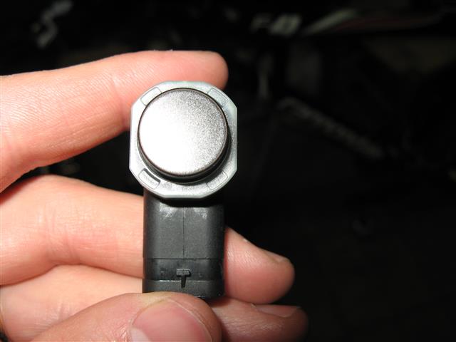

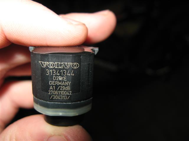

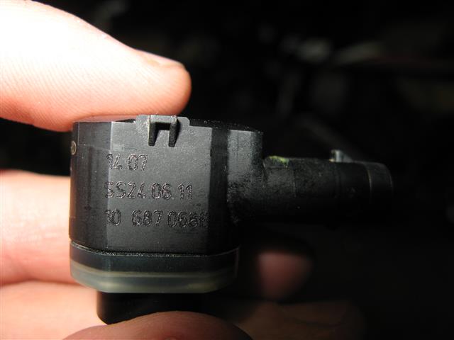

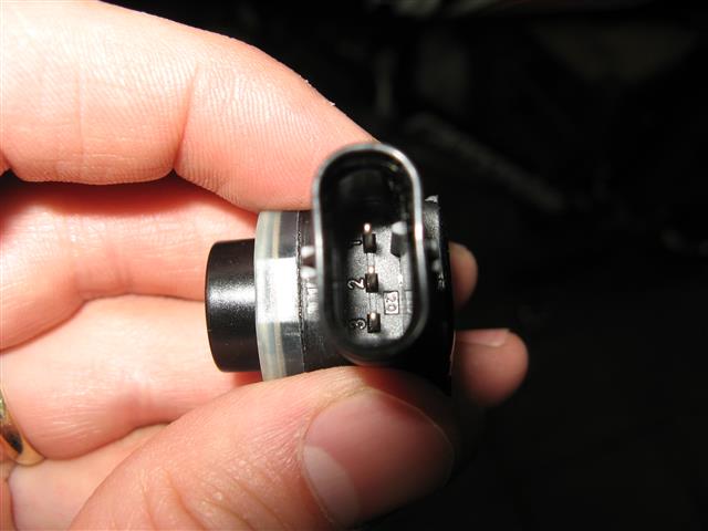

Senzori de parcare fata se pot monta si sa fie legat la Sensus? nu vreau kit aftermarket... Mersi
Se pot monta fara probleme.Gasesti codul pieselor in lista de accesorii de pe situl Volvo http://accessories.volvocars.com/AccessoriesWeb/Accessories.mvc/en-GB/UK
E ceva de munca pentru ca trebuie trase cablurile pana in spate unde se afla receptorul senzorilor.Dupa trebuie incarcate niste modificari in soft-ul masinii.
O sa gasesti in lista de accesorii documentul pdf cu privire la montaj.
Ti-am atasat niste poze cu senzorii originali de pe spate in cazul in care ii gasesti mai ieftini pe ebay sau second.Cred ca cei de fata sunt identici sau poate sensibilitatea e diferita (las expertii sa confirme).

@herur, Da se poate, se pun senzorii, aplicatia si gata .
Kitul de senzori cu tot cu grile costa ~1100 lei .
