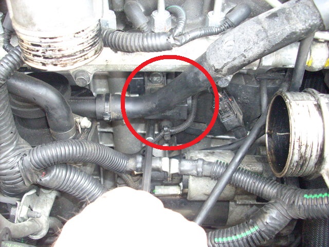

Ai incercat sa imi explici si la telefon dar nu imi pot da seama unde anume zici valva de control a turbinei.
Se poate o poza ceva te rog frumos?
Multumesc !!!!
Ete colea .
Bogdan nu ma intelege gresit
Vreau doar sa inteleg

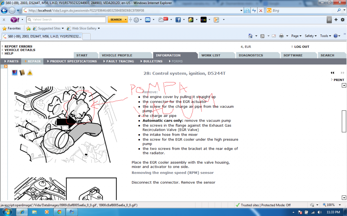

Ce imi arati tu nu e cumva poma de vacuum ?
Mecanici asta mi au spus ca aia e valva de vacuum .

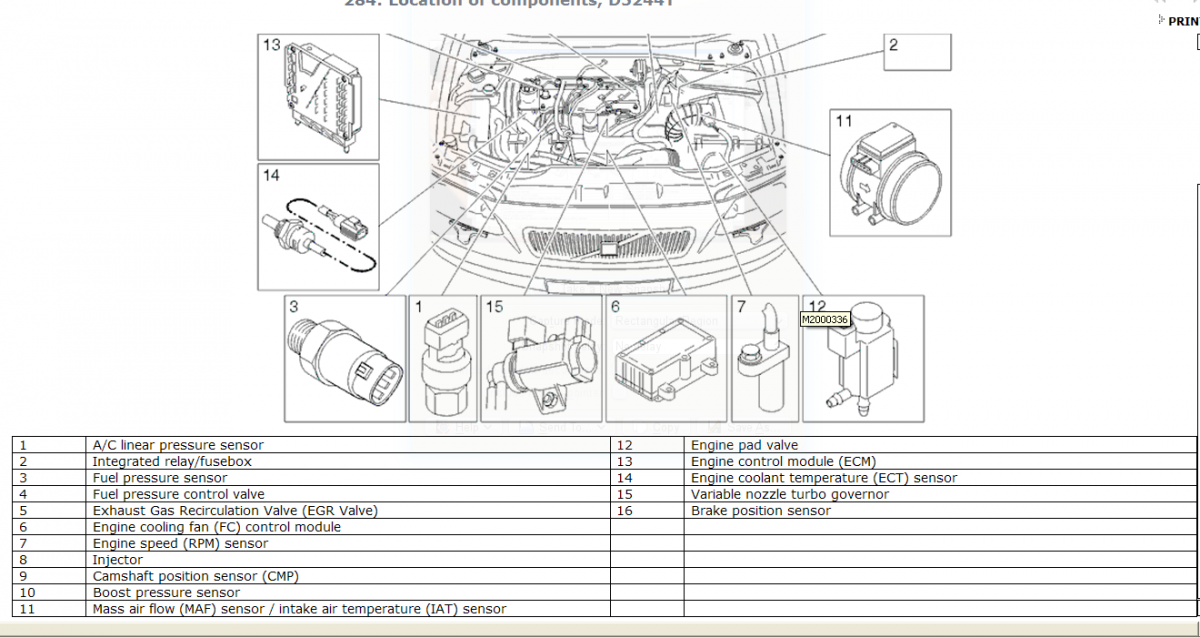

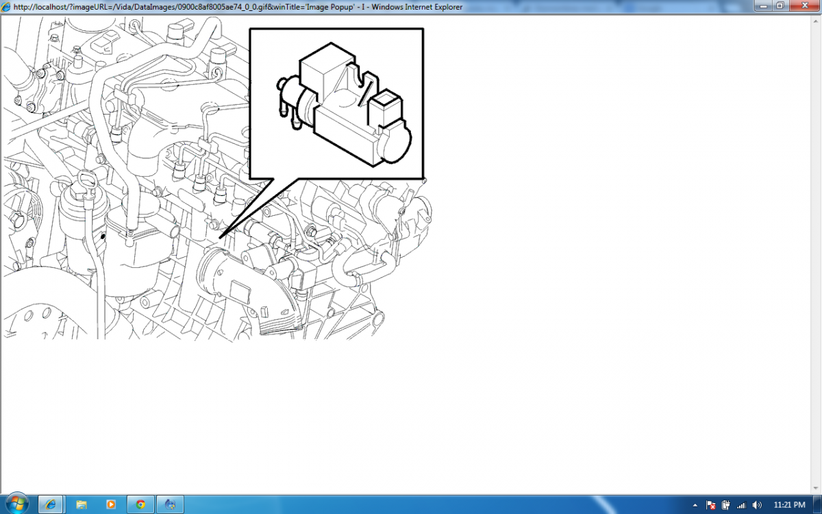

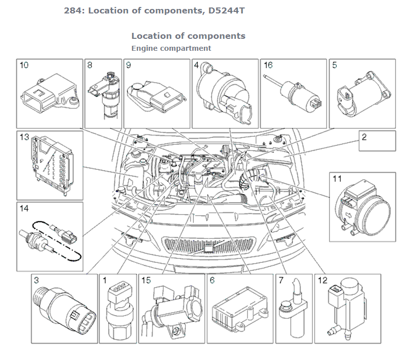

Mai explicit decat poza lui Bogdan nu cred ca se poate.
Uite inca o poza din VIDA, numarul 15, cea indicata de bogdan si adrian mangalia e valva care controleaza geometria variabila a turbinei.
