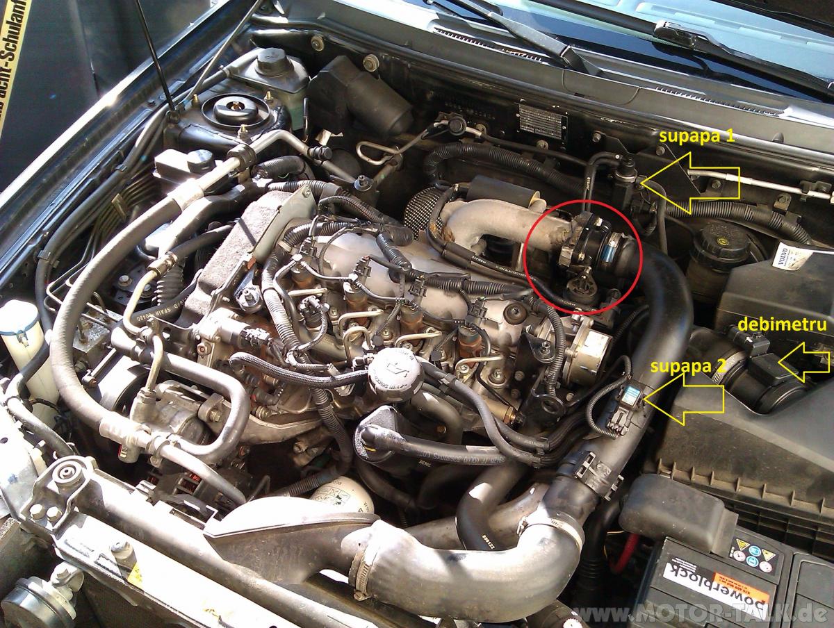

Salut. Am si eu o problema cu v40 1.9 diesel t3. Mi-a "cazut" turbina, a avut joc axul dar nu s-a rupt. Am dus turbina in Cluj la Autonik sa o reconditioneze. Mi-au spus ca e dusa giometria si nu se mai poate face, dar au ei alta reconditionata. Am pus turbina reconditionata sus dar nu trage motorul numai dupa 2500 de ture. Acum la 2500 ture trage cum tragea inainte de a schimba turbina la 1800 2000 ture. Nu mai pot sa plec cu ea de pe loc cu scartait de roti sa zic asa :) . Nu sunt adept la asta dar inainte mergea. Daca vreau sa plec de pe loc se misca greu pana la 2500 ture.
Am mers la autonik la tester si imi da eroare, nu se poate conecta . Ati mai intalnit problema asta cu testerul?
Pasul 2, mi-au spus baietii ca poate fi debimetrul, sau o anume supapa 1 (atasez poza) respectiv supapa 2 (poza). am schimbat debimetru si acele supape cu altele de pe o masina buna Mitsubishi space star, acelasi motor aceleasi seriisubtirei la piese. Tot nu merge. Am luat o turbina de pe un Renault Laguna, tot nu merge.
Daca ma puteti ajuta cu informatii v-as fi recunoscator.
Apropo, ce este incercuit cu rosu in poza. Acolo am avut scapari de ulei, am desfacut acele suruburi si am schimbat garnitura. Problema rezolvata cu scurgerea de ulei. Este o garnitura lata introdusa in partea de plastic. Se poate scoate cu o surubelnita subtire

Asa am patit si eu cu masina mea : aveam ulei, praf, nisip in zona egr-ului si m-am hotarat sa dau jos galeria sa curat tot, admisie, evacuare, egr. Am curat, am montat inapoi si la primul test masina urca foarte greu in ture, nu mai tragea deloc, nu puteai face o depasire. Am luat toate furtunurile la verificat sa nu fie vreunul fisurat sau infundat cu vreo gunoaie, nu am gasit nimic pe ele.
Apoi am pus pe tatal meu sa accelereze si am actionat tija de la turbina manual (este actionata de plosca de vacuum), bineinteles ca rezultatul a fost satisfacator si actionarea acelei tije era problema.
Era ciudat ca functionase inainte de a curata zona respectiva si dupa montare n-a mai vrut deloc sa functioneze in parametrii.
Am pus totul la loc, cum a fost initial, apoi am dat jos pompa de vacuum, in poza de mai sus este notata cu "supapa1", am curatat-o, am suflat-o si am pus-o la loc.
Poate am avut decat noroc dar cert este ca acum functioneaza fara probleme.
