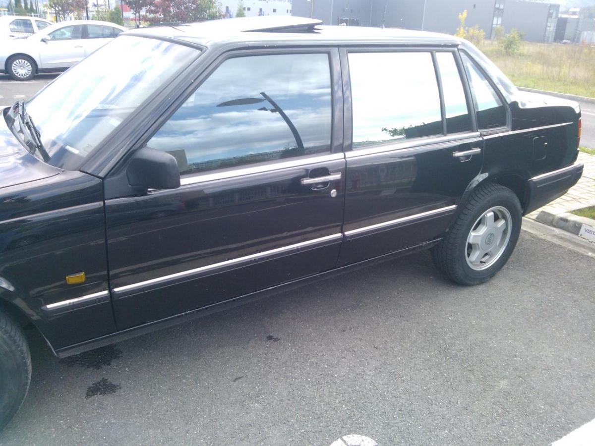

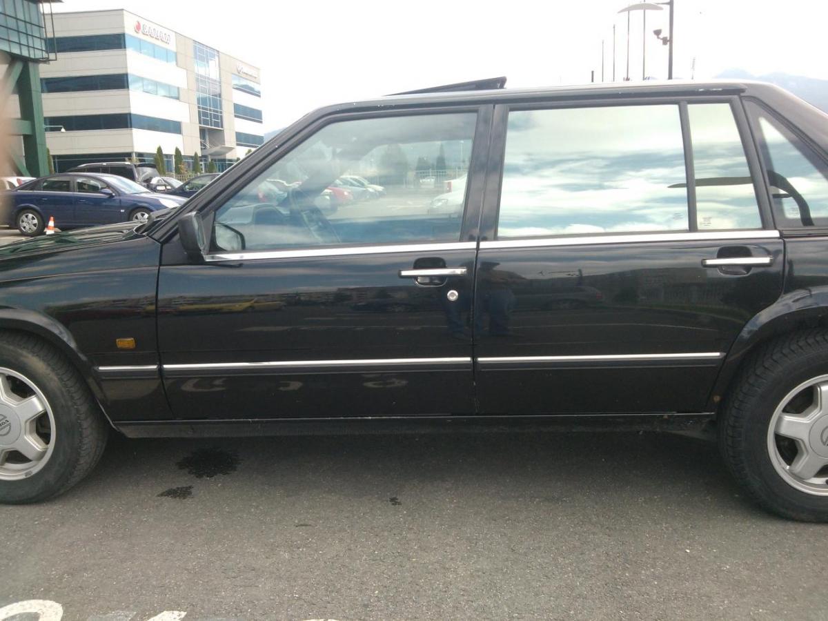

Astazi i-am schimbat baghetele de la baza geamurilor laterale cu cele cromate pe care tocmai le-am cumparat.
post-169-0-61300200-1380375390_thumb.jpgpost-169-0-98155700-1380375388_thumb.jpgpost-169-0-50428000-1380375391_thumb.jpgpost-169-0-74472100-1380375389_thumb.jpg
Mai am si cromul de la geamurile laterale mici, din spate. Poate reusesc maine sa le montez. Alea dau toata linia...
