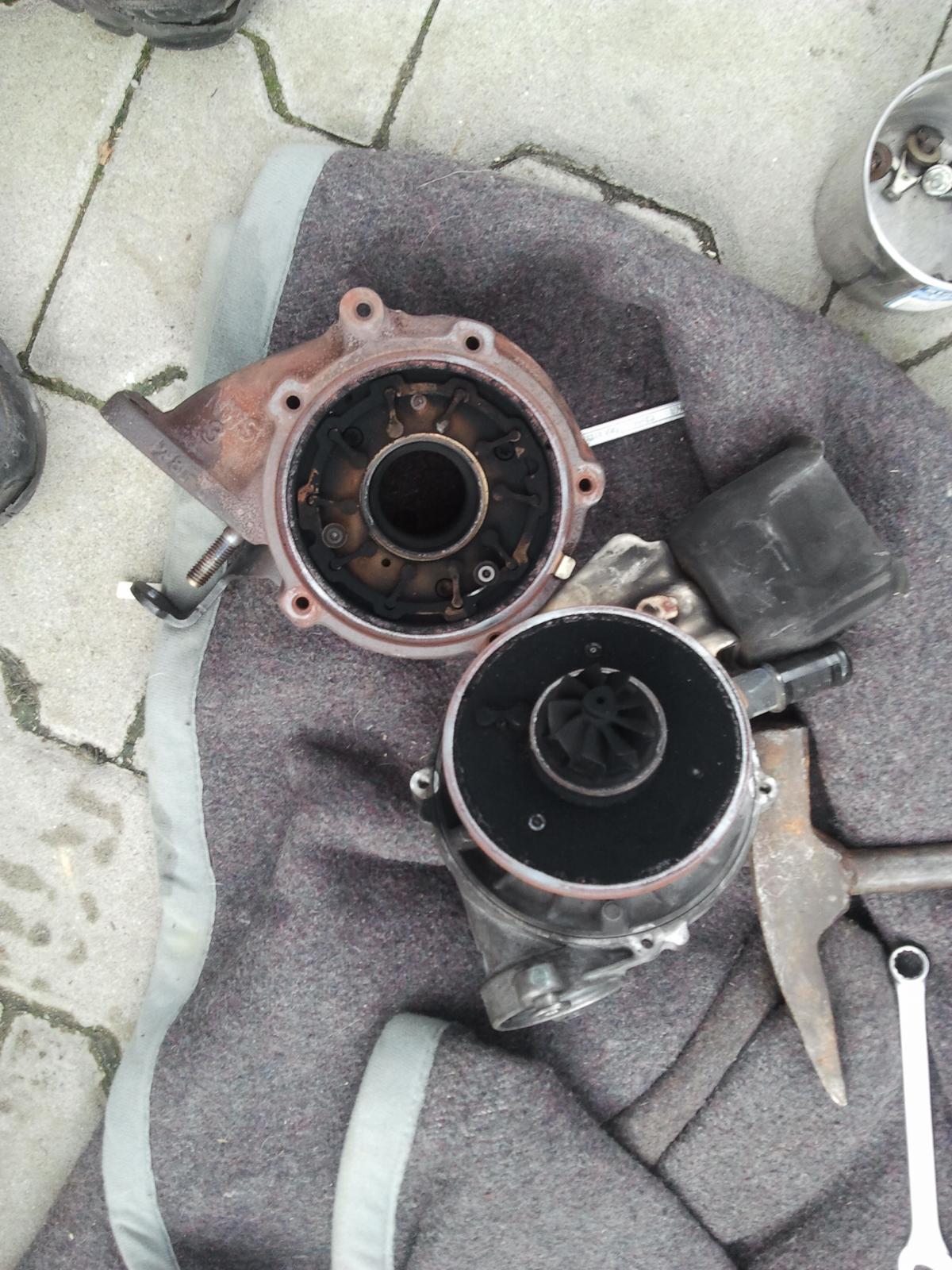

sambata o sa ma apuc de electromotor azi i-am dat jos turbina si ai de viata mea ce e pe acolo. roata din interior[nu stiu cum se numeste, dar are un ax] se invarte mai greoi unpic si geometria variabila la fel. nu-i bai macar se poate face brici' amu!

Io zic să le rezolvi pe rând, să nu te trezești că te suduie ECM-u. :smile:
Ce faci la turbină? O cureți sau o duci la recondiționat?

mersi heim! n-are sens sa-o duc la reconditionat, dau bani pe manopera si poate mi-l pune sucit si pot sa-mi iau alta turbina. mai bine fac cu mana mea, iau o perie de sarma si ce mai trebe si-l fac pico-bello. pe rand le fac, oricum nu am cauciucuri de iarna pe volvo si atunci o intrat la hibernare, daca se incalzeste si o termin pana atunci ma mai dau cu ea daca nu, ma dau cu masina lui mama. o sa curat turbina, admisie, intercoolerul, tot ce se poate curata si sa mearga brici'! si dupaia ii fac o aerisire la ambreiaj sa vad cum sta problema. trebe sa schimb sau nu. heim, unde ti-e turbina? ascunsa pe la motor sau usor de dat jos. prin fata pe undeva. ma refer dupa ce mi-o termin pe a mea, sa-o dam jos pe a ta, o curatam si o punem la loc
Nu-i cam dură peria de sârmă? Nu mai bine freci cu o periuță de dinți?
Dacă ai vreme, fă un tutorial în care să treci și impresiile de după.
Ce să curgă?
M ai prins. Maine ma duc cu 500kile de pruna sa le las sa curga
Eu aş sugera să o mureze în motorină câteva ore.
Nu stiu daca ajunge astfel incat sa se desprinda putregaiul... Poate ceva spray, in plus.

tutorial prin poze eventual, video nu pot face. da nu-i mare scrofala. peria de sarma dar cu simt.
