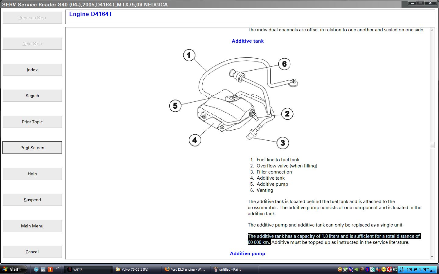

Budule, nedgica are dreptate... la 1.6D si 2.0D se pune si aditiv odata la 60.000km. Ai poze mai jos din VADIS : [attach=#]
Exact despre asta, probabil ca trebuie pus aditiv sau macar verificat nivelul.
