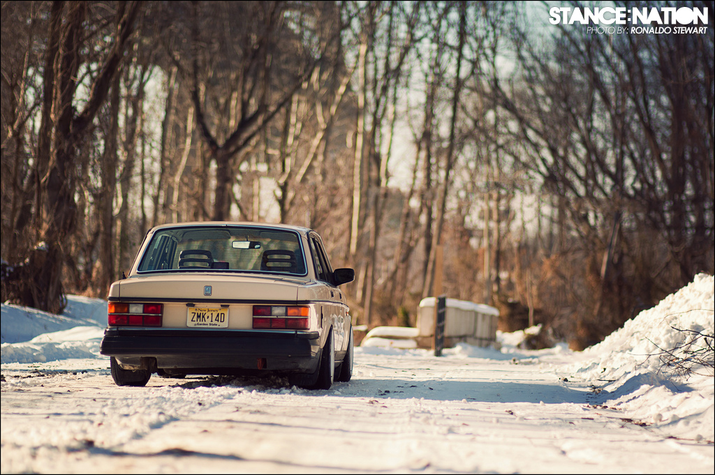

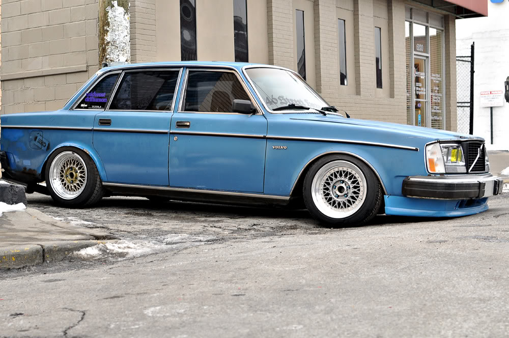

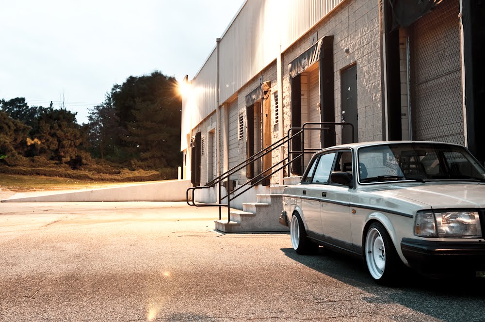

eu am jante cu 7,5j si am anvelope 205\50\17. si n-are nici-o treaba. daca vrei sa arate ceva de genu [vezi imagine] trebuie sa ai o janta spunem 8,5j si pui cauciuc de 215. se numeste stretched.
Nu-mi trebuie niciun strech. Arata bine pe un coupe japonez, sau ceva de genul asta, dar 850-ul imi inspira seriozitate, cel putin in viziunea mea. Eu il tin in stilul "sleeper". PS, Cam ce presiune trebuie sa bagi in alea sa nu se manance pe margine enorm de repede?
daca te referi la stretch depinde de unghiul jantei. daca are unghi negativ, zis camber, atunci doar suprafata care da spre interior, care are contact cu asfaltul iar care sta "in aer" si nu are deloc contact cu solul ramane ca noua astfel se ajunge acolo ca gumele nu se uzeaza uniform si le arunci mai repede decat crezi pt. ca toata greutatea nu este asezata pe roata ci pe o parte. bine is mai multe chestii, dar poti sa faci stretch si ai unghi 0 adica nici pozitiv si nici negativ si atunci mergi pe intreaga janta\roata.
bine zici ca arata bine pe o japoneza dar hai sa-ti zic altceva, doar ca la noi nu prea se merita pt. ca nu sunt drumuri bune dar totusi, pt. o inspiratie
eu zic ca poti sa meri linistit pe 215 la 7,5j dar nu mai mult ca dupaia o sa arate "cu burta" adica ceva de genu:
