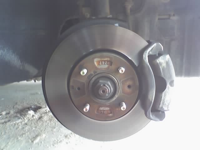

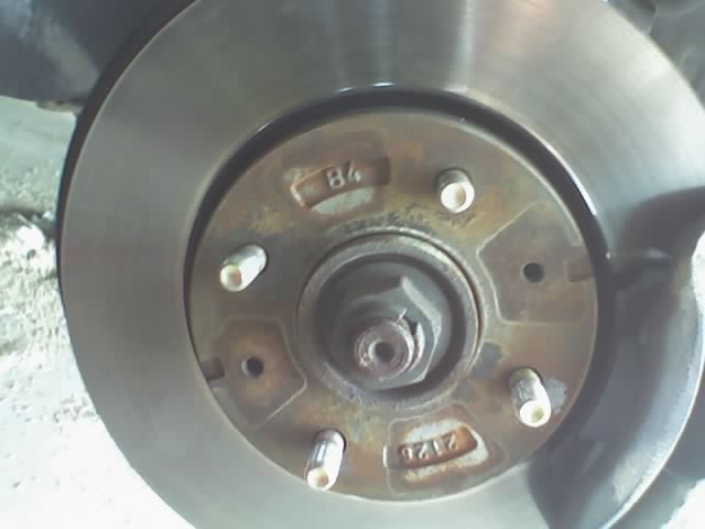

am incercat sa `pun rotile din spate in fata si surpriza ce sa vezi dau toate prezoanele jos dar nu iese roata . :P trag ca nebunu nimik scot capacelu ala volvo .. dau peste alt capac de culoare argintie ..presupun ca sub el trebuie sa fie o piulita care trebuita slabita ca sa scoti roata eu nu am reusit sa scot acel capac si nu am cheiei asa mare ca sa umblu acolo in centru naspa situatie .. pe fata nu am nimik nu are nici capace volvo nici capace de tabla si iese roata .
poza cu discul ... si planetara
Ca sa scoti si roata din spate trebuie sa o trosnesti bine cu talpa piciorului, pentru ca e intzepenita. Nu mai desfa capace, ca ala argintiu are vaselina in el pentru ungerea rulmentului spate !!!
Discul e normal sa aiba joc, deoarece singura lui prindere este prin apasarea rotii peste el, dupa strangerea prezoanelor.
Esti sigur Alex ?
Eu parca-mi aduc aminte ca in procedura de schimbare a discurilor de frina arata ca trebuie desfacut un imbus care prinde discul.
Asa este, dar e valabil pt. discurile spate. Pana acum nu am vazut S/V40-uri care sa aiba acel imbus si pe fata :)
am dat si cu talpa si tras ca mai aveam putin si indoiam discul :D
da-i cu incredere, si la mine era cam fixata roata , dar i-a tras picioare baiatul de la vulcanizare si s-a desprins. probabil nu au mai fost date de mult jos, la tine, si de asta
Incearca cu putin spray de rugina.
Vezi daca prinzi discul de fata bine(cu surub,sau cu prezoanele doar),sa nu mai aiba joc,strange in etrier?E normal sa fie un mic "joc" a discului,asa sunt facute ca sa readuca inapoi dupa franare placutele de frana.Dar nu mare.Cand ai desfacut rotile de pe fata nu ai vazut nici o diferenta intre stanga/dreapta:jocuri,ceva surub lipsa,jocuri mai mari sau mai mici pe la bielete,amortizoare,etc?

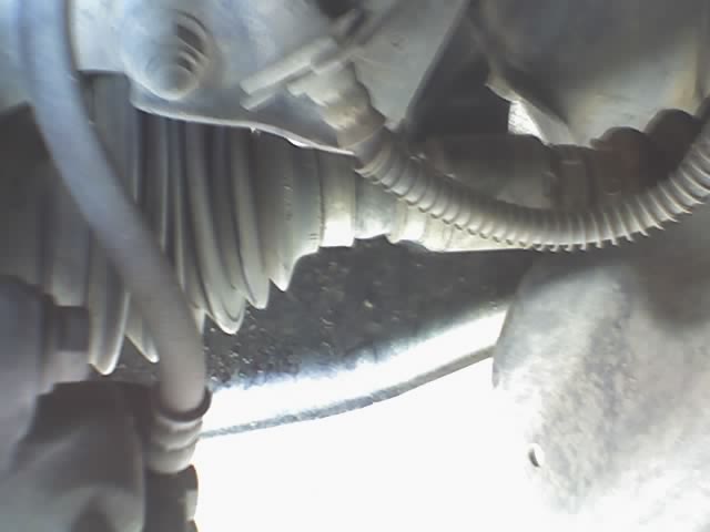

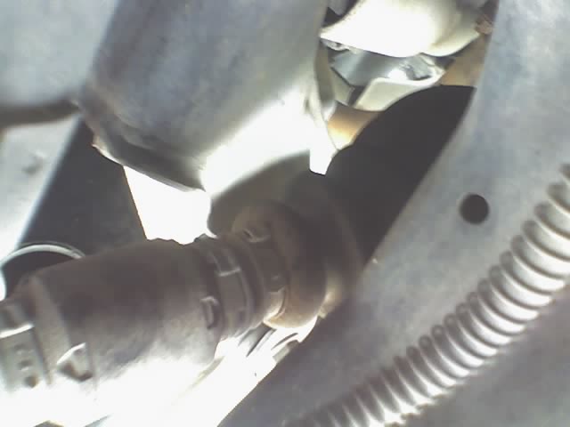

Eu zic ,ca daca trepidatia apare doar de la o anumita viteza ,putin probabil sa fie de la transmisie.Planetara daca e stramba ar trebui sa bata de la viteze mici si sa nu dispara la decelerare.Iar in curbe sa bata ca si ciocanul pe nicovala...
nu prea are nici o diferenta intre rotile din fata ... eu zic ca nu mai are rost sa pun rotile din spate in fata e clara treaba e planetara daca imi face si in aer si pe pamant si acuma parca a inceput sa se simta si la viteze mici de 40 50 dar doar cand accelerez adik in gol nu face nimik doar cand accelerez face . sa vad saptamana viitoare poate ii pun una noua .. sau sa o repare habar nu am
Am schimbat rotile pana la urma alea noi de pe spate pe fata .. si sa mergem la plimbare sa vedem daca mai face galagie si trepidatii ..
La inceput nu facea mare zgomot dar dupa aia vibratiile au inceput sa apara .. in spate parca aveam o vibratie un sunet ciudat in habitaclu din dreapta ca am schimbat roata cu pricina din dreapta in spate .. si vibreaza putin bancheta parca dar nu bag mana in foc  .. ca nu tot timpul .. si tot asa facand teste la un moment dat cand virez dreapta simt in volan planetara bluc bluc bluc cum ar fi din burduf cand revin cu rotiile nimik  apoi ma duc intr-o parcare si incep sa ma invart ca prostu la greu in dreapta 360 grade asa in continuu sa vad daca mai face planetara sunet in viraje nimik ... eu nu mai inteleg nimik face cand vrea ea .. voi ce ziceti ?
poate face doar la o anumita viteza, cine stie ? Oricum, destul de ciudat...
pei am testat la viteze diferite de la 20 pana la vreo 140 asta asa in scurt in vreo 200 300 de metri ciudat ...
@sfc : am verificat frate amortizoare din spate am tras de ele nu se misca is tapene
discurile din spate fiecare are cate un imbus normal are loc de 2 dar na cine stie asa e ...
acuma nu stiu am zis ca roata din spate dreapta parca face si ea un zgomot acolo ma gandesca sa nu fie ceva de la janta cu toate ca arata ok .. planetarele diferenta ce am vazut dintre stanga si dreapta pe dreapta parcai mai stramba sau asa e adik din linie dreapta coboara asa deodata in jos ... iar stanga e dreapta de unde iese ia din diferential sau ce o fi ala . acuma nush am zis ca cand vrea ea o apuca si imi face un zgomot in curba dar nu tot timpu vezi mesaj mai sus ca am zis
