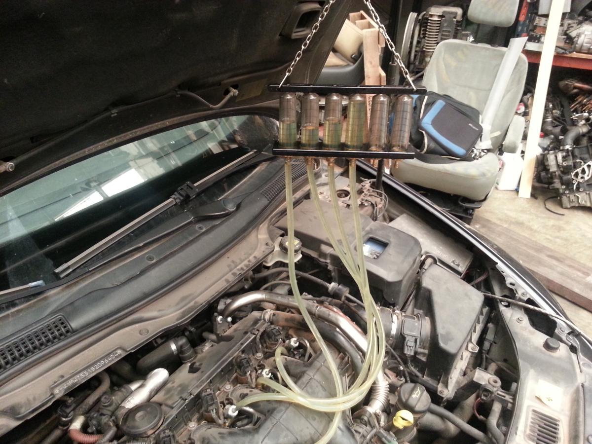

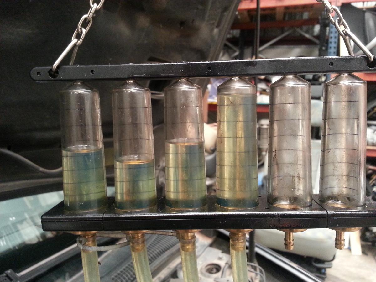

L-as reconditiona la pretul spus de tine daca e adevarat , BogdanG. spune pe undeva unde se pot reconditiona pompele de inalte si cred ca si injectoarele , nefiind bosh nu se prea baga lumea , atasez doua poze cu testul facut la injectoarele mele .

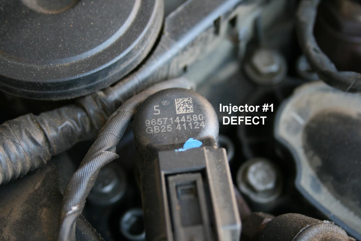

Am vazut ca scrie pe ele un 5 la mine.
Se vede și fără să le scoți? Sau doar dacă merg la service înapoi?
Da se vede fara sa le scoti.Scrie pe capacul ala negru de la fiecare,daca aia inseamna clasa

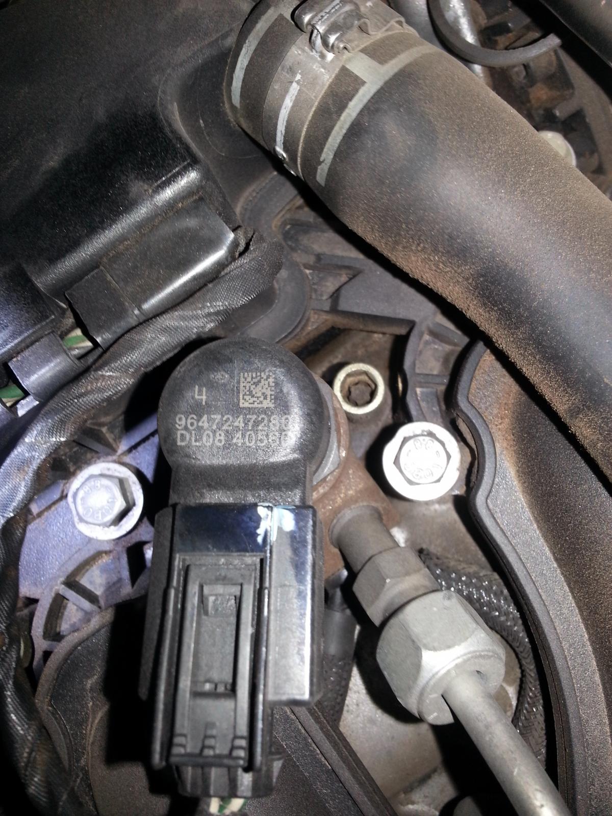

Dupa cate stiu eu la injectoarele noastre poti pune un altul daca are codul din mijloc identic fara probleme , adica in cazul meu :
post-4045-0-51971600-1399590867_thumb.jp acesta fiind : 9647247280
Am facut asta la sfatul unui specialist la un scenic din 2005 tot cu siemens si am schimbat doua inectoare tinand cont doar de acest cod de 10 cifre fara 4 de sus sau literele si cifrele de jos .
Si totusi ma intreb in cazul motorului nostru se poate face la fel ?
Injectorul tau este clasa 4 si trebuie sa pui un injector de aceiasi clasa .

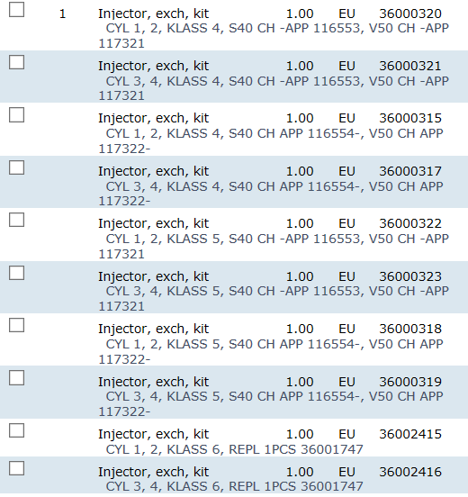

E greşit codul acela....e luat din pdf-ul atasat mai sus.
În VIDA am găsit cam astea... la 1 mai sunt şi alte piese.. dar piesele mici,
primele din lista sunt injectoarele.
Cum oare pot să aleg unu..chiar dacă acum ştiu că am clasa 4?
post-1902-0-13914900-1399656934_thumb.pn
Cum adica ? Alegi injectorul in functie de seria de sasiu si in functie de nr lui, 1,2 sau 3,4 .
Cred că injectorul meu e clasa 5, dacă 5 de pe injector (lângă codul QR)
înseamnă acest lucru. (Poţi oare confirma?
Pe primul rând e un 5 şi apoi QR-Code (n-am reuşit să-l scanez că nu era destulă lumină)
şi pe al doilea rând 9657144580 şi mai urmează pe rândul 3 ceva numere.
Edited by N3cks
Atunci ai nevoie de injector clasa 5 .

Dacă acel 5 e clasa, atunci e 5.
Ce înseamnă toate celelalte serii/numere?

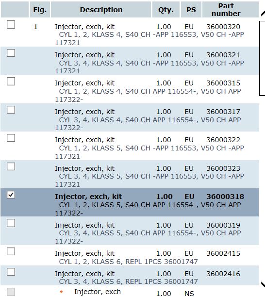

M-am dat prin VIDA şi aş dori o informaţie - am bifat ceea ce ar trebui
să mi se potrivească, având în vedere că am injector clasa 5 (dacă 5 din poza anterioară aia înseamnă),
cilindrul 1 şi seria de şasiu care se termină cu 324264, deci dupa 117322- (dacă acel minus asta înseamnă):
Injector, exch, kit 1.00 EU 36000318 CYL 1, 2, KLASS 5, S40 CH APP 116554-, V50 CH APP 117322-
Poate cineva mai experimentat să facă un double-check?

Dar oare ce am concluzionat eu e ok? Aşa se identifică?
Mulţumesc!
Ai identificat ok dar iti pui prea multe probleme .
