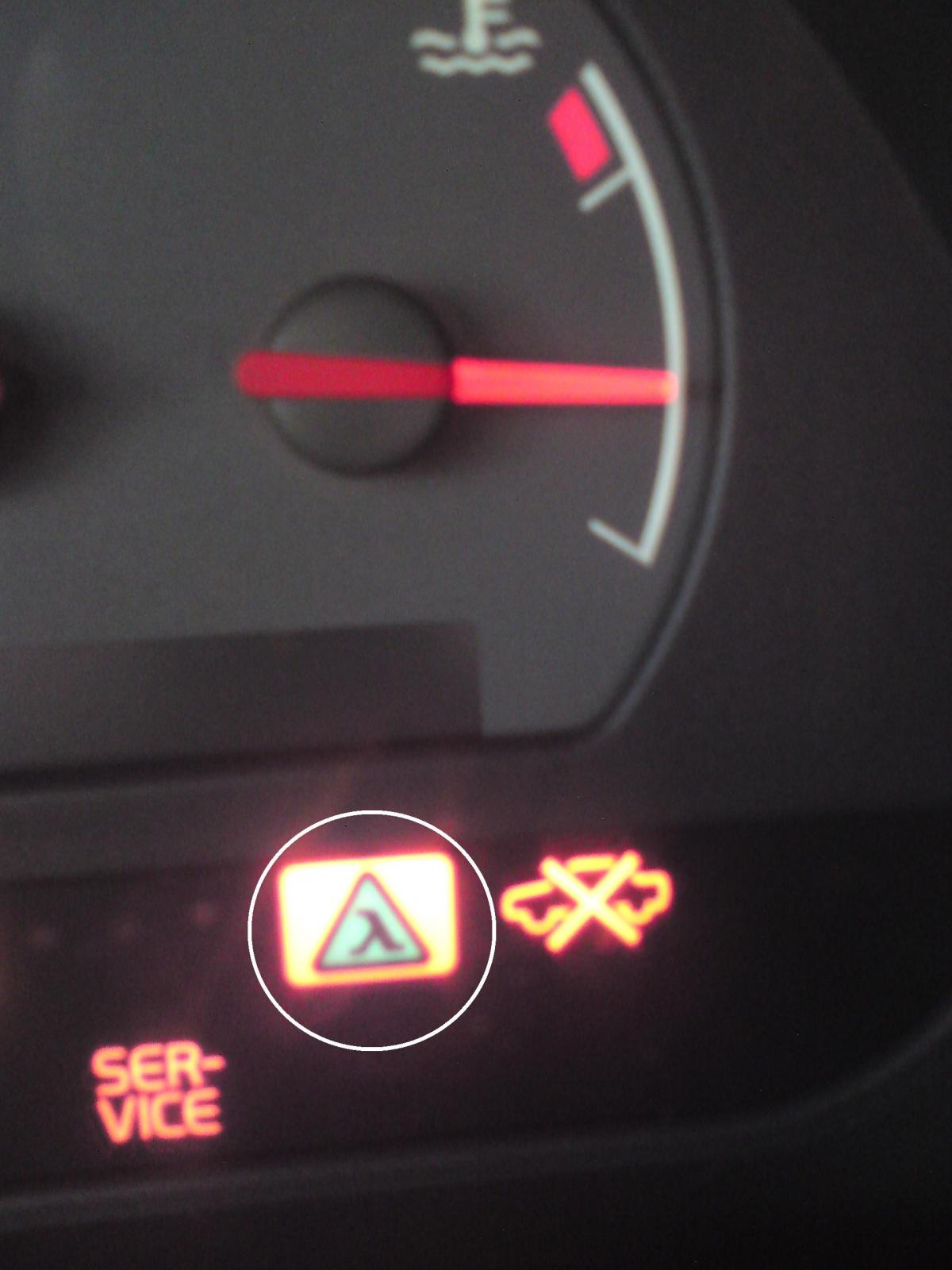

Buna seara, am nevoie de un sfat.De ieri am observat ca martorul cu o masina galbena taiata cu un X ramane aprins, nu se stinge dupa 2 secunde asa cum o facea... Masina porneste fara probleme totusi, insa martorul ramane aprins. exista vreo posibilitate sa-l fac sa dispara, fara sa schimb sau sa clonez chei etc etc? este vreo problema daca merg asa? Am uitat sa mentionez....masina e un Volvo S40 1997 1,8 16v. Multumesc anticipat.

Nu stiu un raspuns exact dar iti spun simptomele care le-a avut V40-ul meu cand s--au aprins astia doi martori. 1). "Masina cu X pe ea" era aprins iar celalt palpaia repede de tot. Bineinteles nu pornea dar dupa ce i-am dat curent de la alta masina totul a fost in regula. Asta s-a intamplat acum una an si jumatate, deci la mine bateria a fost de vina.
2) Am uitat cheia in contact vreo 2 ore si cand am dat sa o pornesc s-a aprins martorul cu " masina cu X pe ea" si nu pornea deloc si am incercat de cateva oridar degeaba. Rezolvare: Am scos cheia din contact dupa care am bagat-o la loc si a pornit fara probleme. Asta s-a intamplat cu un an in urma. Deci habar n-am care ar fi problema si ce inseamna martorul ala. Din povesti am inteles ca ar fi sonda lamba dar nu-i sigur. post-6084-0-34312800-1400531569_thumb.jp

Da, tot dupa ce am uitat cheia in contact vreo 15 minute mi s-a aprins beculetul..
am si eu probleme cu asa zisa "sonda lambda" , rareori se aprinde si practic nu mai trage deloc cand accelerez...
