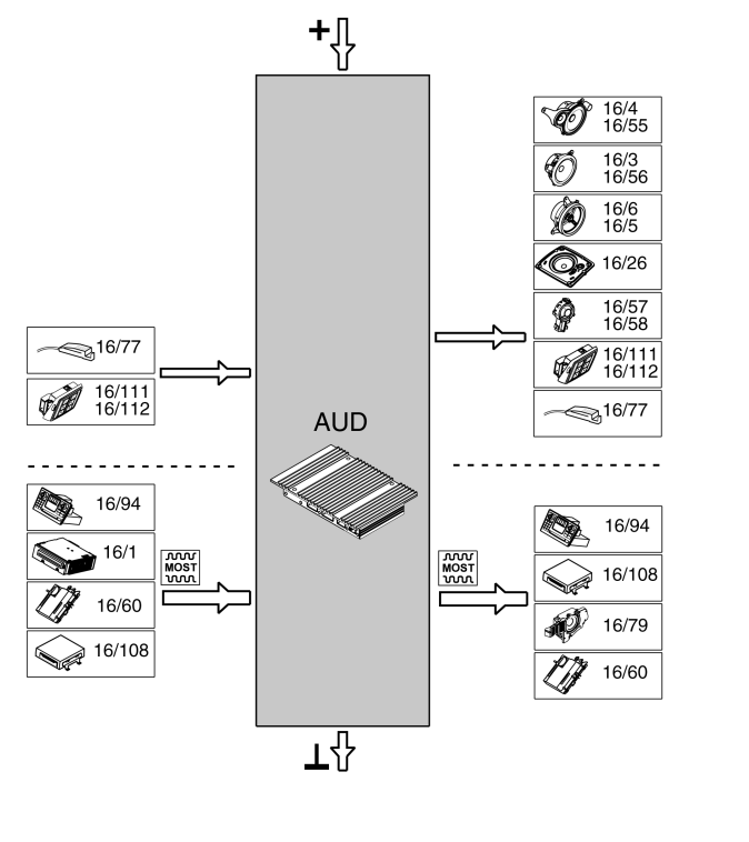

Dar, ma lovesc de urmatoarea problema: atat in Vida cat si pe net, in detaliile amplificatorului este trecut o putere maxima de 300w, respectiv 4x75w. Avand in vedere a cincea boxa (centrala, pe bord - ca sa nu vb se cele de pe stalpii din spate), n-ar fi trebuit sa fie 5x...w?!? Deja nu mai inteleg nimic si sunt ca magarul in ceata.... Toti vb de 10 sau 12 difuzoare in componenta sistemului, dar mie nu-mi ies atatea. 2 twetere usi fata, 2 incinte (sau 4 - ca au doua difuzoare) usi fata, 2 incinte usi spate si 2 incinte stalpii din spate. Adunate dau fie 8, fie 10. Pentru a ajunge la 12 trebuie sa adaug boxa centrala + subwoofer ?!?

Boxa centrala este "alimentata" direct din HU si nu din amplificator, din aceasta cauza nu este 5x... Subwooferul are iesire separata din amplificator. Iar la High Performance ai boxele duble pe fata (mid and bass) si din cauza asta ies 12. Deci da, cu tot co boxa centrala si subwoofer ies 12!
Hmmm, centrala direct din HU... Surprinzator daca ne gandim ca HU-ul joaca doar rolul de preamplif, asadar "scoate" o "putere" de ordinul sutelor de mV, destul pentru casti dar insuficient pentru o boxa de masina...

Ai dreptate Mihai, are amplificatorul iesire pe 5 canale, inseamna ca un canal este pentru boxa centrala.
Insa nu stiu de ce te mira, ca la a mea (si restul din aceasta platforma), boxa centrala este "alimentata" din HU si nu din amplificator. Amplificatorul are 4 iesiri pentru 6-12 boxe
Eu ma refeream ca ar fi putere suficienta din hu sa duca o boxa de center dar mai greu 4 boxe puternice de acolo amplificatorul pe 4 canale . Presupun doar.
Input signals
Output signals
Directly connected:
Directly connected:
  • Power supply
  • Ground
  • Microphone (16/77)
  • Headset panel (control signal) (16/111, 16/112)
  • Loudspeaker left front (16/4, 16/55 )
  • Loudspeaker right front (16/3, 16/56 )
  • Loudspeaker left rear (16/6)
  • Loudspeaker right rear (16/5)
  • Center loudspeaker (16/26) (option).
  • Loudspeaker left D-post (16/57)
  • Loudspeaker right D-post (16/58)
  • Headset panel (16/111, 16/112)
  • Microphone (16/77) (phantom feed)
Via MOST communication: (ring network)
  • Infotainment control module (ICM) (16/94), main control module
  • Integrated audio module (IAM) (16/1)
  • Phone module (PHM) (16/60)
  • Multimedia module (MMM) (16/108)
  • Subwoofer module (SUB) (16/79)
