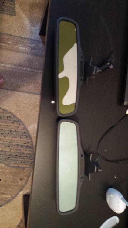

Oglinda este cu auto dimming si a curs zeama din ea. O sa iau alta din dezmembrari, sa-i schimb doar sticla

M-am apucat de treaba. Am schimbat sticla oglinzii si am pus bateria pe redresor preventiv. Maine le montez la loc si o sa pun si pompa de spalatoare faruri. Restul pieselor ma asteapta la service. Peobabil de marti o sa ma apuc de ea

Am avut treaba astazi. Pe la 18:00 m-am apucat de oglinda.
Nu stiu ce este ala MCU (probabil procesor), dar ti-o dau ca nu am ce face cu ea.
PS: este de facelift, daca are vreo relevanta pt ceea ce folosesti tu
