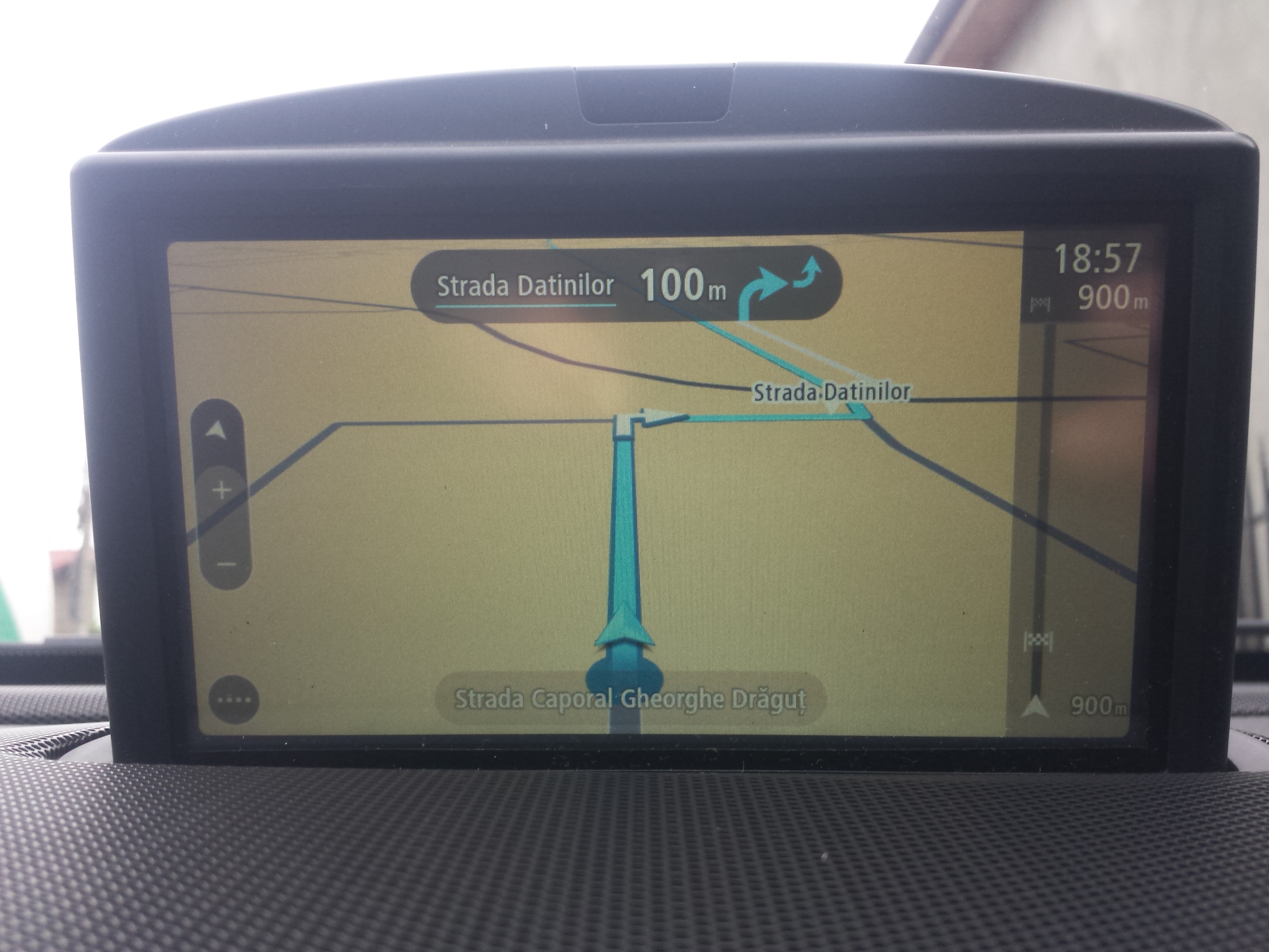

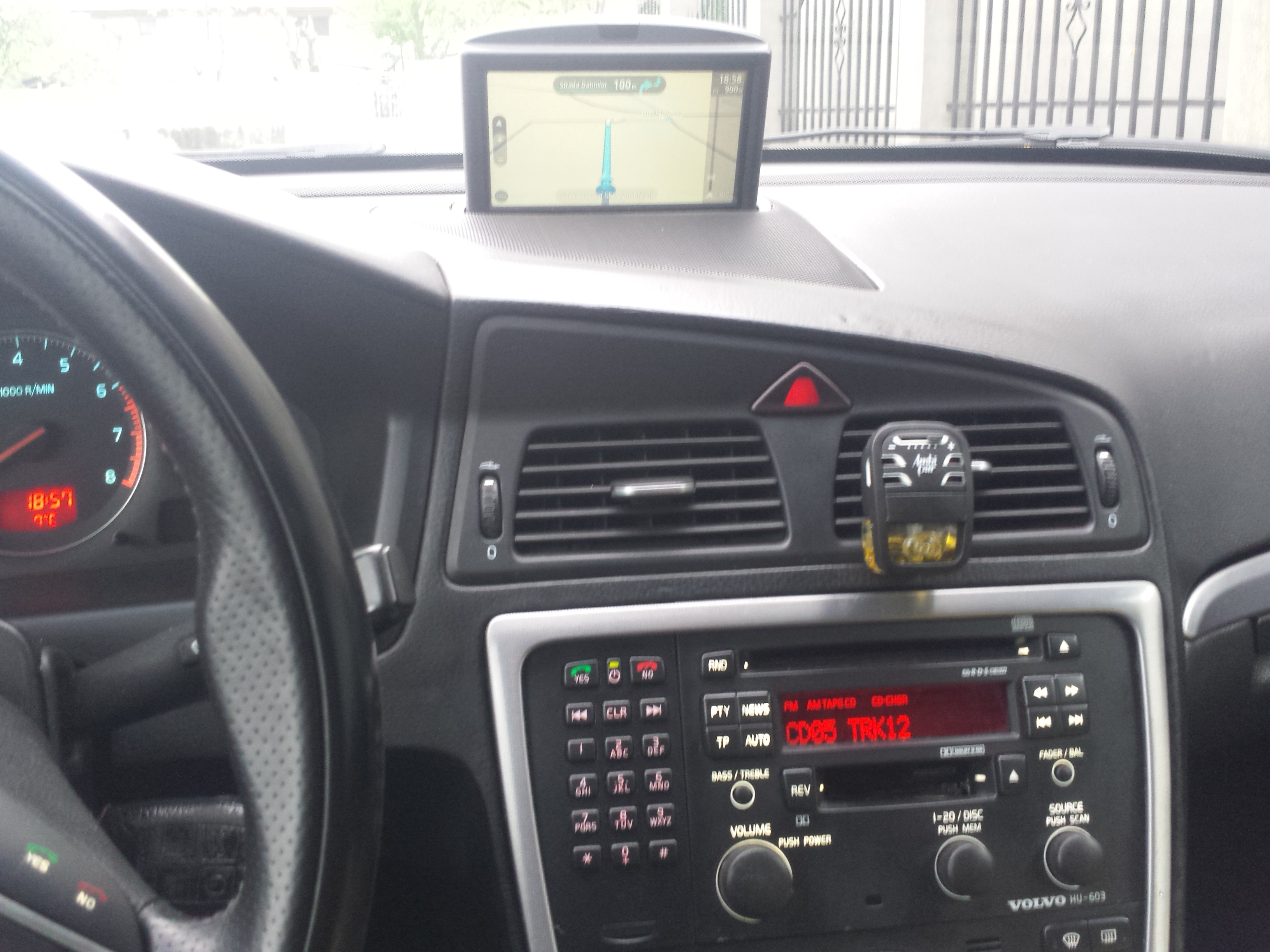

Am montat navigatia Tomtom in ecranul RTI.
6 people like this
Vrei sa spui ca ai instalat un soft, de fapt. Ca doar nu ai luat un navigator TomTom si l-ai montat in masina.
Mereu m-am intrebat, de la ce vine RTI-ul asta?
Ba chiar asta am facut. Am luat o navigatie si am montat-o in locul displayului.
Pentru ridicarea/coborărea ecranului ce folosești? Unitatea originală de navigație sau ceva legat direct de motoraș?
Întreb deoarece unitatea aceea externă se poate înlocui cu un mic controller (am un topic despre asta aici), controller-ul ca dimensiune este în jur de 2x7cm și costă între 20-25 lei. Dacă încă ai toate componentele în RTI și vrei să scapi de unitatea de DVD te pot ajuta. Este ușor de programat controllerul, eu am deja codul sursă scris.
Momentan este fixa si coboara. Partea de lift este intreaga, in carcasa monitorului nu mai este nimic din RTI. inca nu stiu daca o sa-l mai fac sa coboare, pentru ca am tras din el alimentarea gps-ului si difuzorul, iar firele or sa incurce la urcare si coborare. Dar daca poti face tu un controler care sa urce liftul cand pun contactul si sa-l lase, cand iau contactul, sunt interesat si eu
Ce a mai rămas din electronica originală? Placa cea mare din spate de lângă motor mai este și placa din interiorul carcasei de metal (cea în care intră cele două cabluri panglică din față)?
Dacă cele două mai sunt pe RTI ar trebui să meargă ceea ce folosesc și eu. Se poate și fără electronica originala dar trebuie două "opritoare" la sfărșit de cursă a liftului în ambele sensuri.
Dar dacă am înțeles bine doar partea de ecran lipsește (din interiorul carcasei de plastic) în acest caz totul este plug and play.
Eu am pus un fir (cu patru fire în interior, cablu usb pentru touchscreen) și nu am probleme la coborăre. Trebuie fixat un pic firul ca să nu se agațe de nimic dar eu am și cele două cabluri panglică încă atașate de ecranul original.
Se poate face ușor să urce ecranul când este pus contactul și să coboare când este oprit motorul.
Mai sunt cele doua placi. Nu stiu daca mai am panglicile. Cred ca nu le-am mai pus. Trebuie sa ma uit la munca, daca le-am pastrat, sau le-am aruncat. Oricum... ma gandesc ca, totusi cablurile nu or sa reziste foarte mult, la cat or sa flexeze la urcarea monitorului si la coborare
