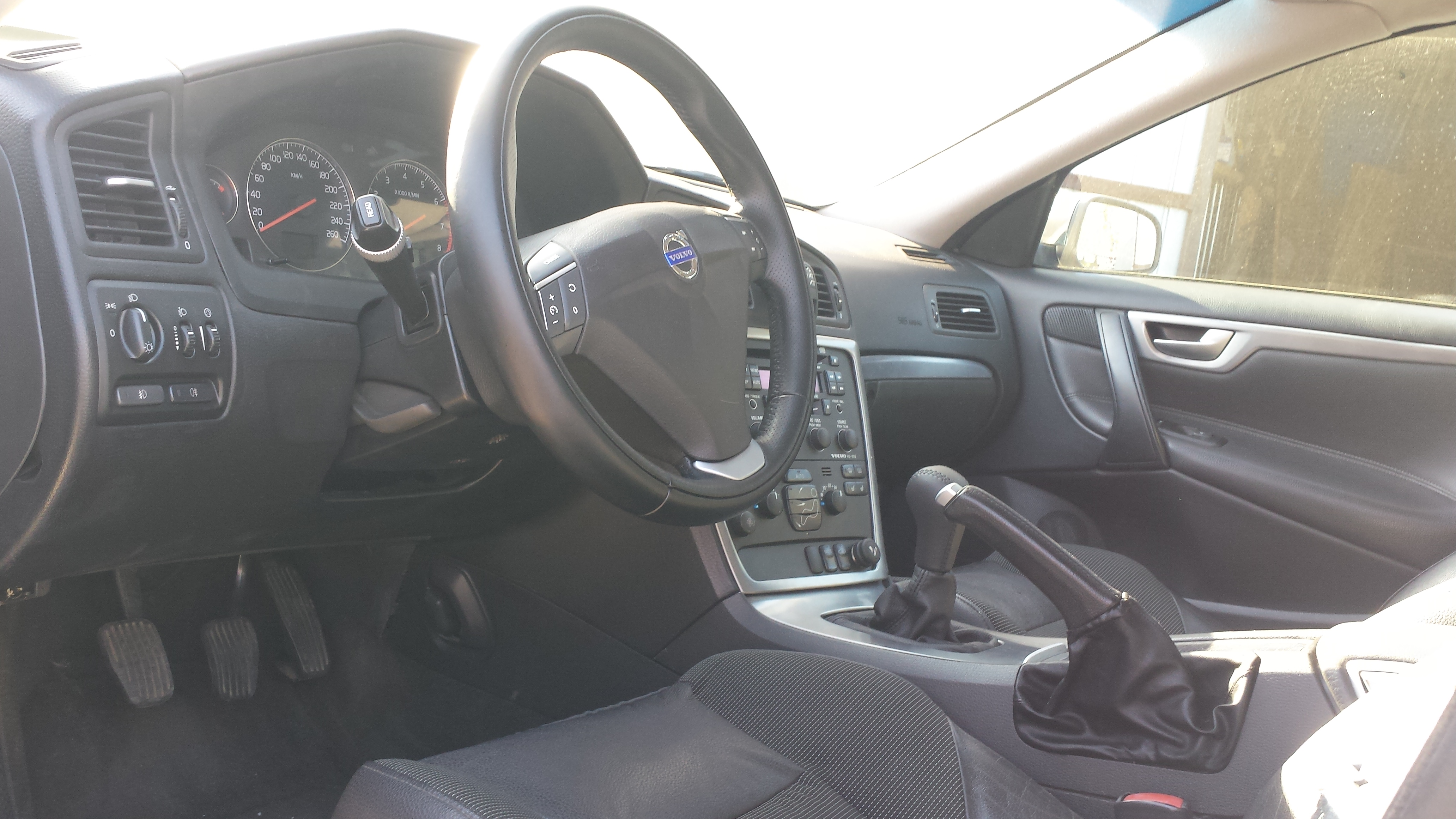

Si acum interiorul sport

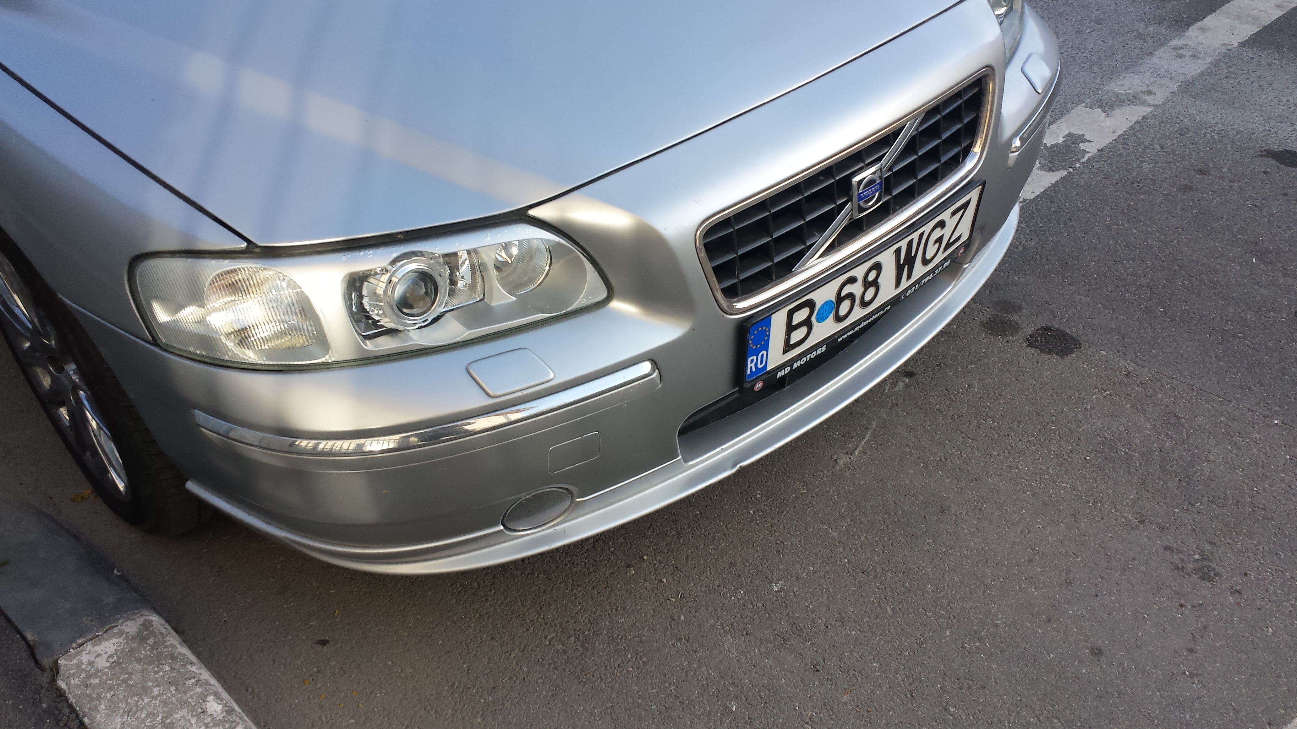

Si de mult cautata... prelungire bara sport :D

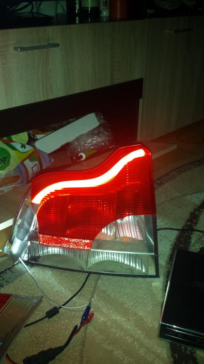

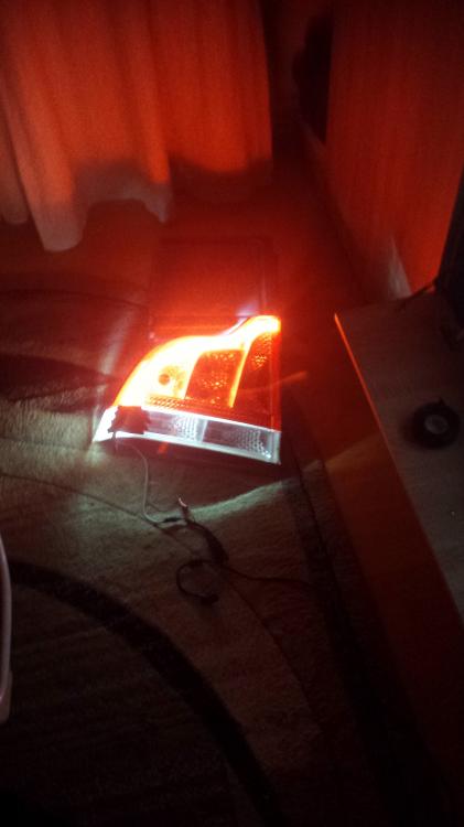

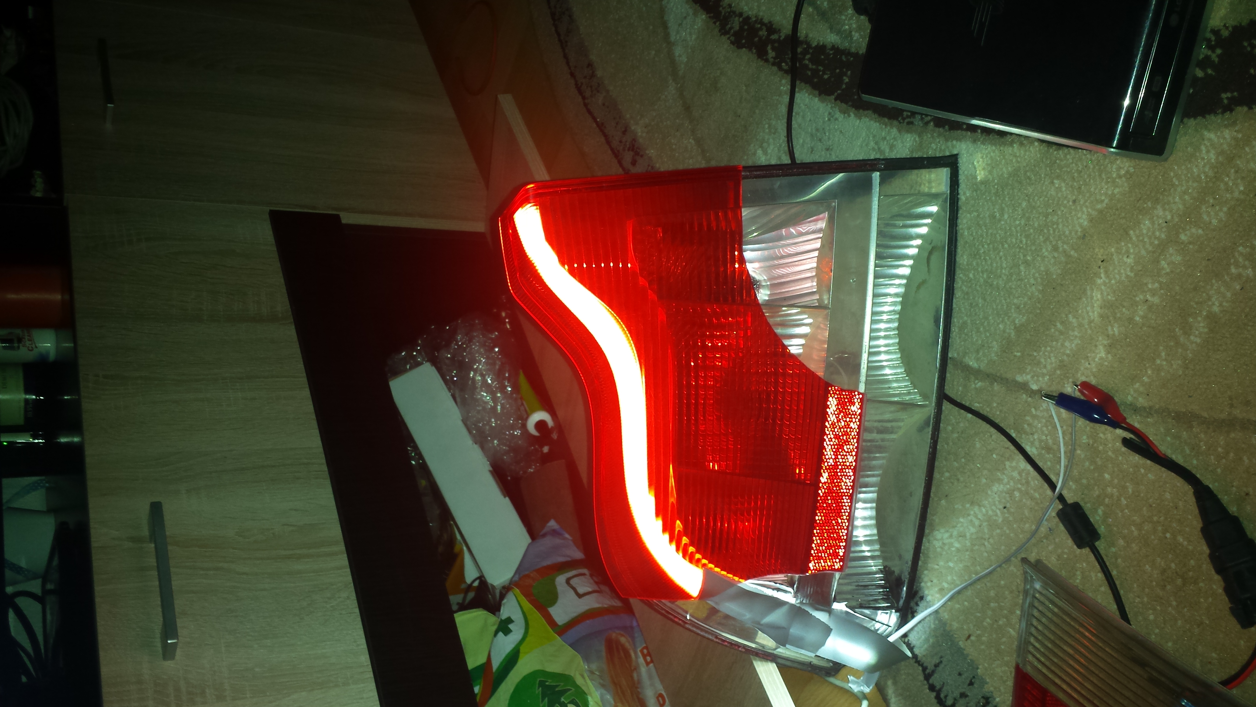

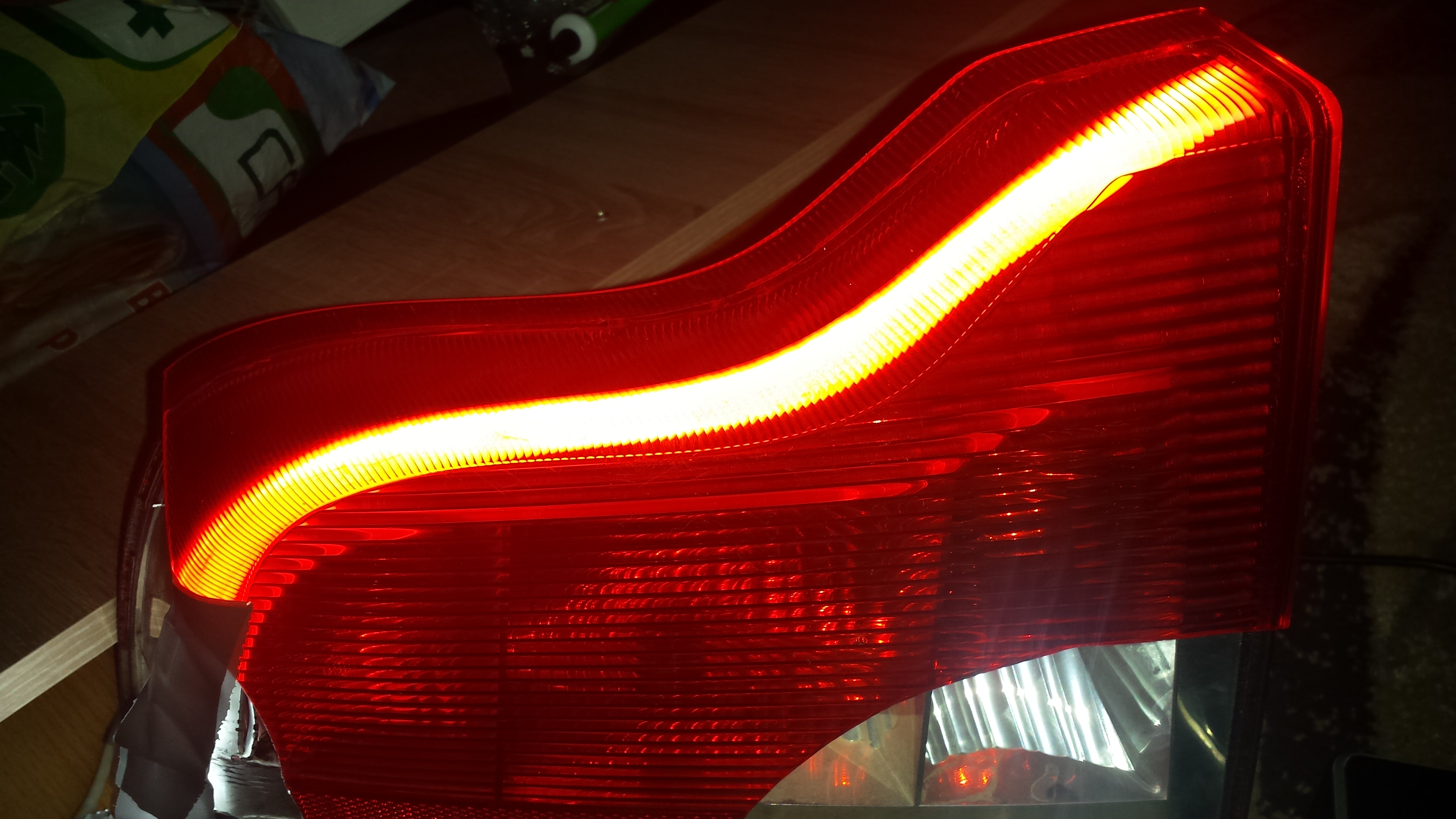

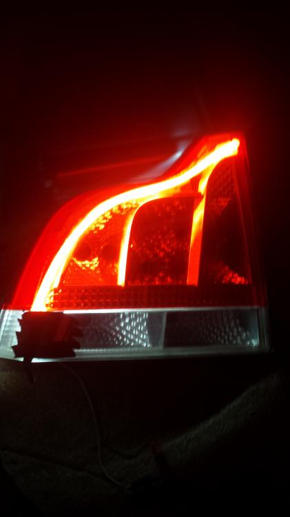

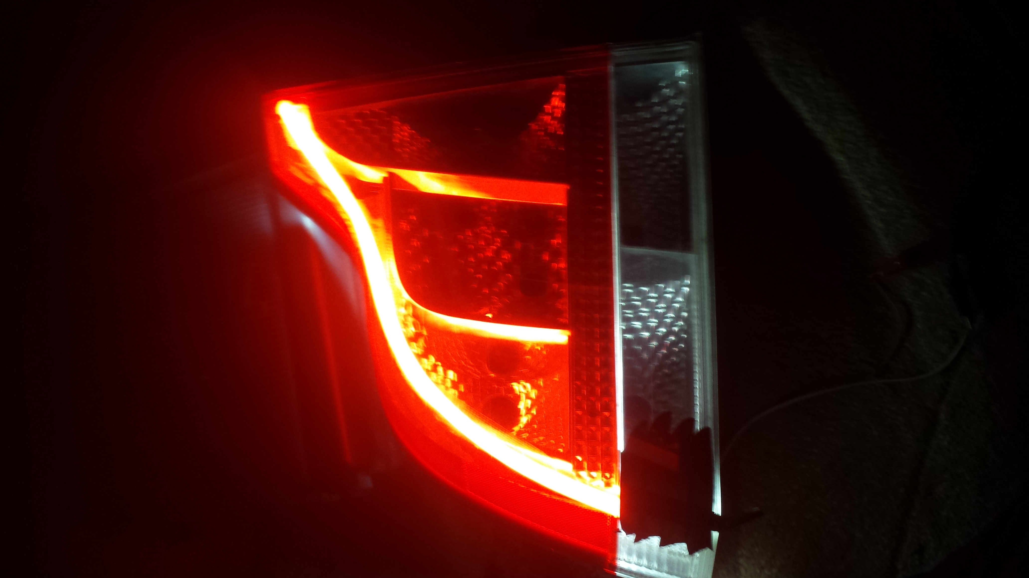

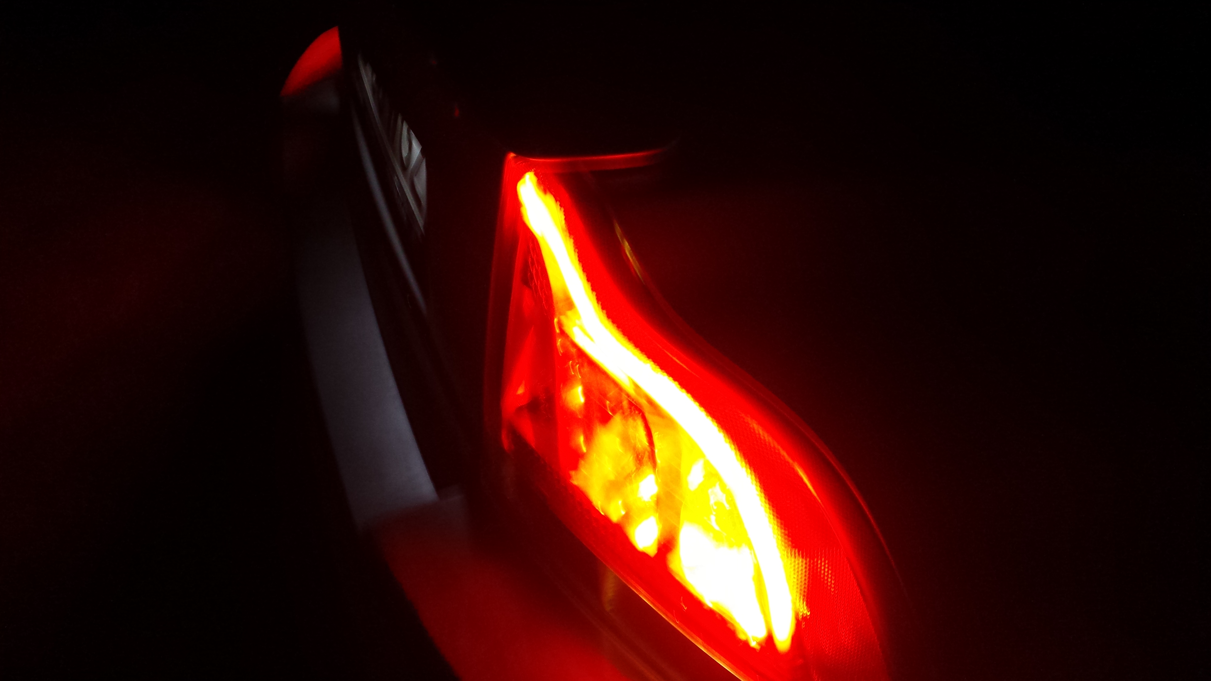

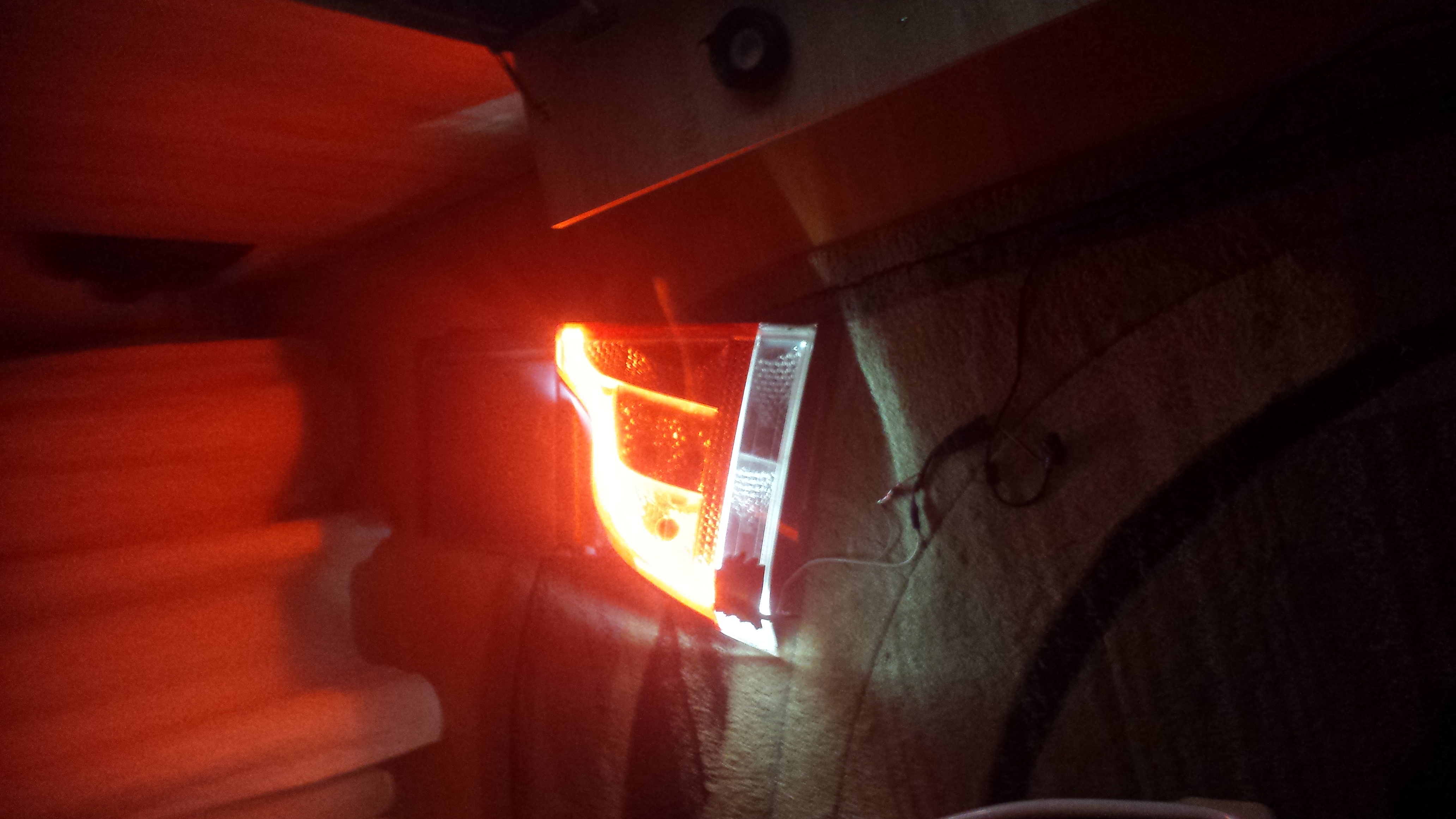

Am desfacut stopul de facelift. Astept sa vad cat de tare se incinge si apoi sa caut un sistem de prindere
Gata si stopurile!
Nu le-am nimerit 100% la fel, insa nu este diferenta mare

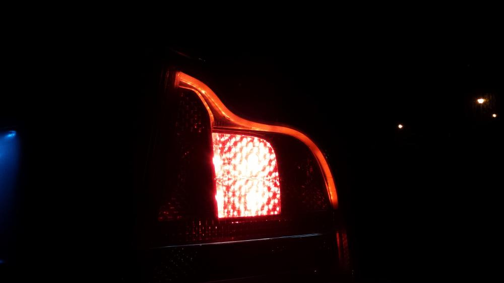

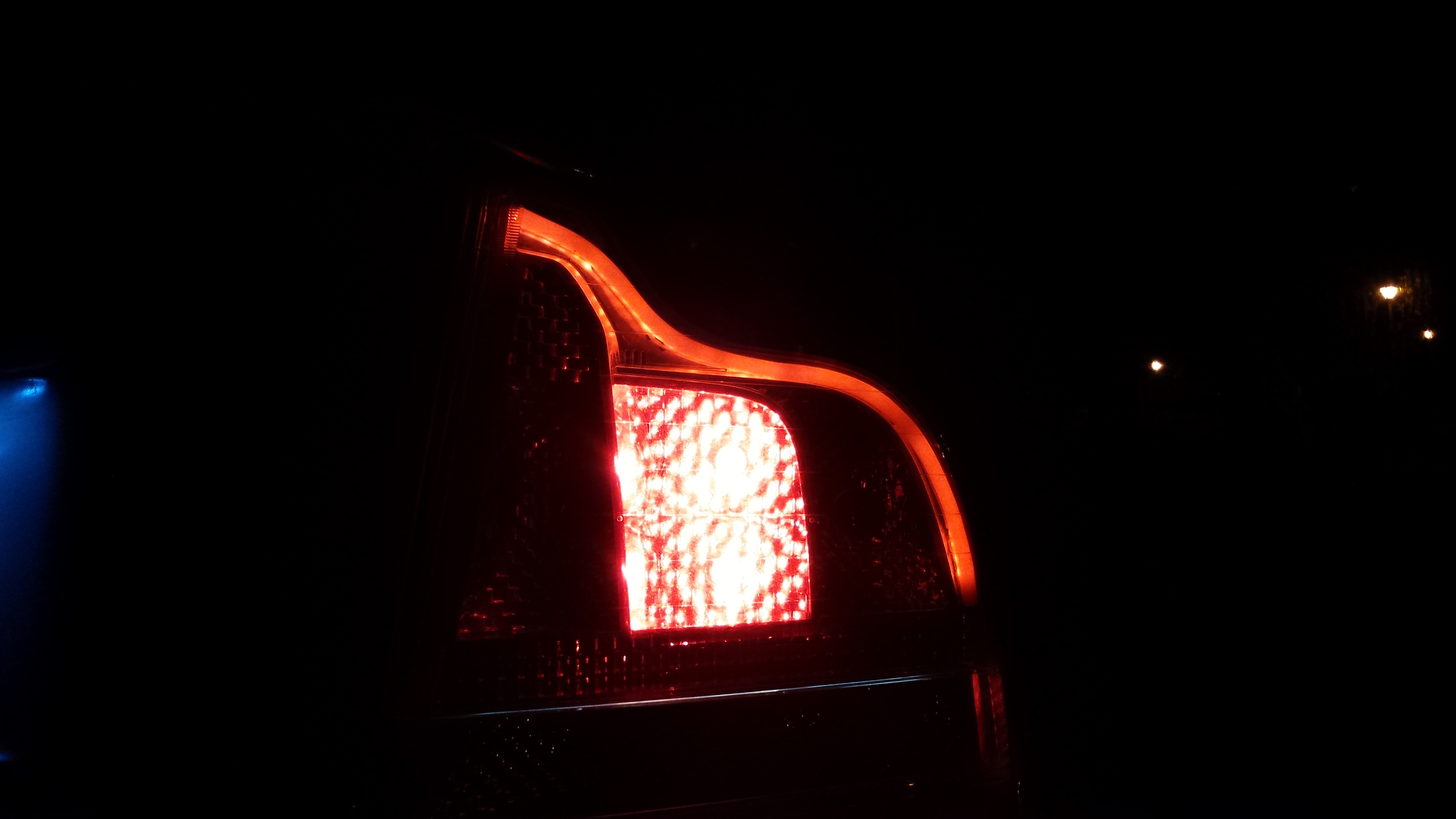

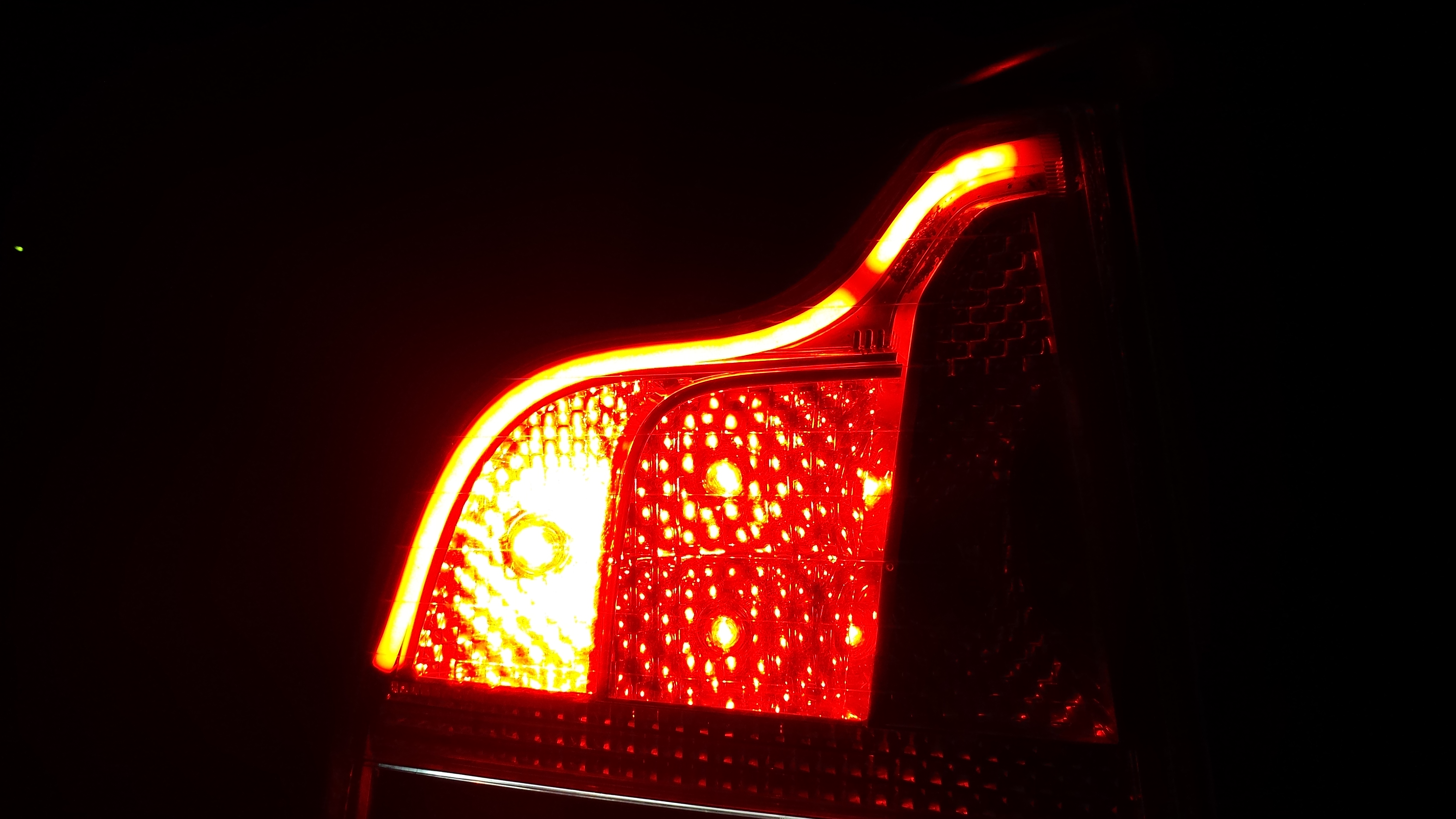

Pana la  urma le-am pus rezistente si lumineaza la 50% pe pozitie si se aprind 100% pe frana
pozitie 20151227_200759.thumb.jpg.dc9306c5c095ae20151227_200733.thumb.jpg.b6bb0b4d332701
Frana
20151227_200944.thumb.jpg.bfac26c0e6927920151227_200851.thumb.jpg.88699ce97d868e20151227_200906.thumb.jpg.12203709f32c5e

Foarte frumos,felicitari,mai multe detalii te rog,ma gandesc ,ai folosit banda de leduri........cum ai fixat/alimentat (de cat sunt rezistentele folosite)benzile..........Ma bate gandul sa fac asa ceva la v50.........
Cum ai desfacut stopurile?
Si totusi uitandu-ma mai bine.....acelea nu-s benzi de leduri...???!!!Ce anume sunt?
Edited by mario74

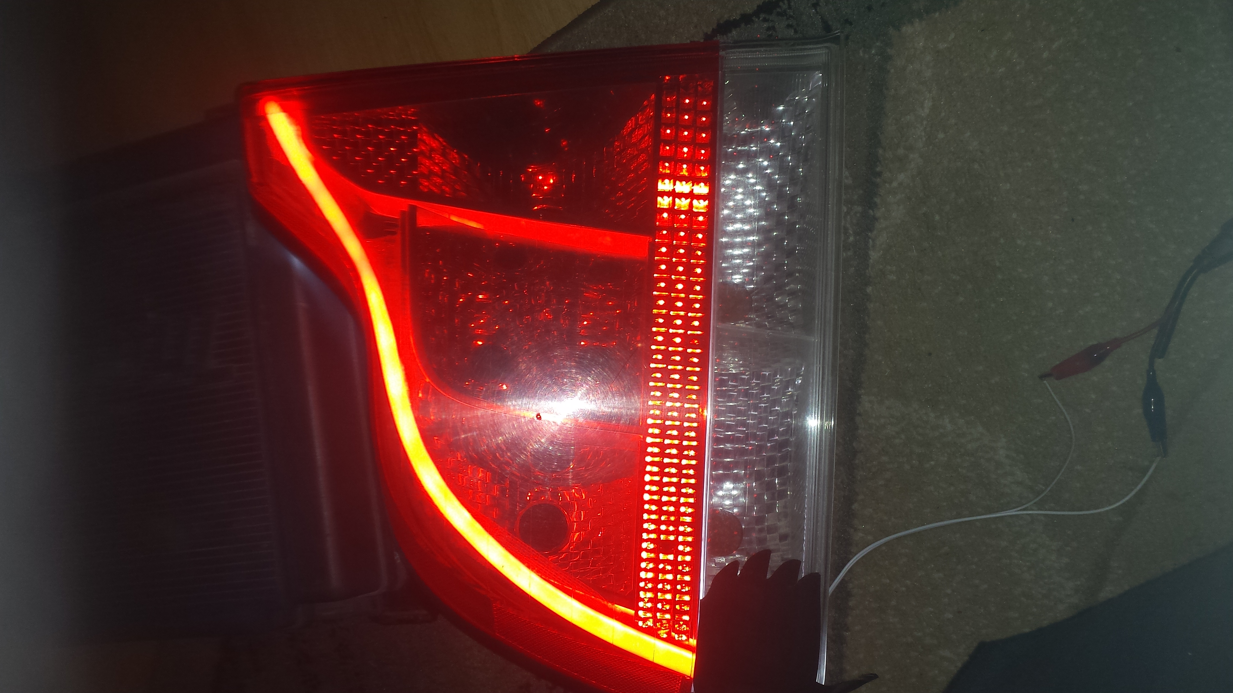

Am folosit asa ceva http://olx.ro/oferta/tub-led-flexibil-far-drl-semnalizare-ID5hUov.html#80be1f90f9 , fara semnalizare
Rezistentele sunt ceramice, de 5w 100 ΩJ (ce aveam eu pe acasa)
Am gaurit stopul si le-am prins cu niste sarme subtiri (dintr-un cablu UTP). Dat fiind faptul ca se incing foarte tare, nu le-am putut lipi, existand riscul sa se dezlipeasca si sa cada in stop.
La desfacut stopul, exista riscuri foarte mari sa crape plexicul. L-am incalzit cu feonul industrial si apoi l-am cracanat cu surubelnita. Partea alba/transparenta s-a desfacut pe lipitura, partea rosie... a crapat cum a vrut "muschiul ei". Ba s-a desfacut pe lipitura, ba a crapat muchia plexicului.
Dupa montarea bandoului, am dat cu picatura de jur imprejur si dupa care am dat cu silicon transparent.
Alimentarea am facut-o cu un releu. Pe pozitie este alimentarea directa prin rezistenta, iar la stop pe frana trece prin releu si m-am legat dupa rezistenta, pentru intensitate maxima. Ambele bandouri de leduri, le-am alimentat dintr-un singur stop
Inca ceva,...poate fi taiat la dimensiunea necesara?
Relativ. Banda de leduri este formata din module de cate 3 leduri. Daca dimensiune se nimereste fix intre module este ok, daca nu, nu o sa mai lumineze ultimul led, sau ultimele 2, depinde intre care prinzi.
La mine spre exemplu, se vede in prima poza, ca bandoul nu lumineaza in ultimii mm din coltul de jos. Acolo a ramas un led din acel modul de 3. La fel in ultima poza, dar in coltul de sus
