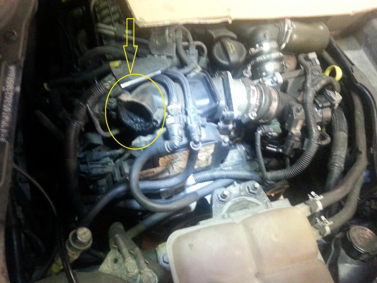

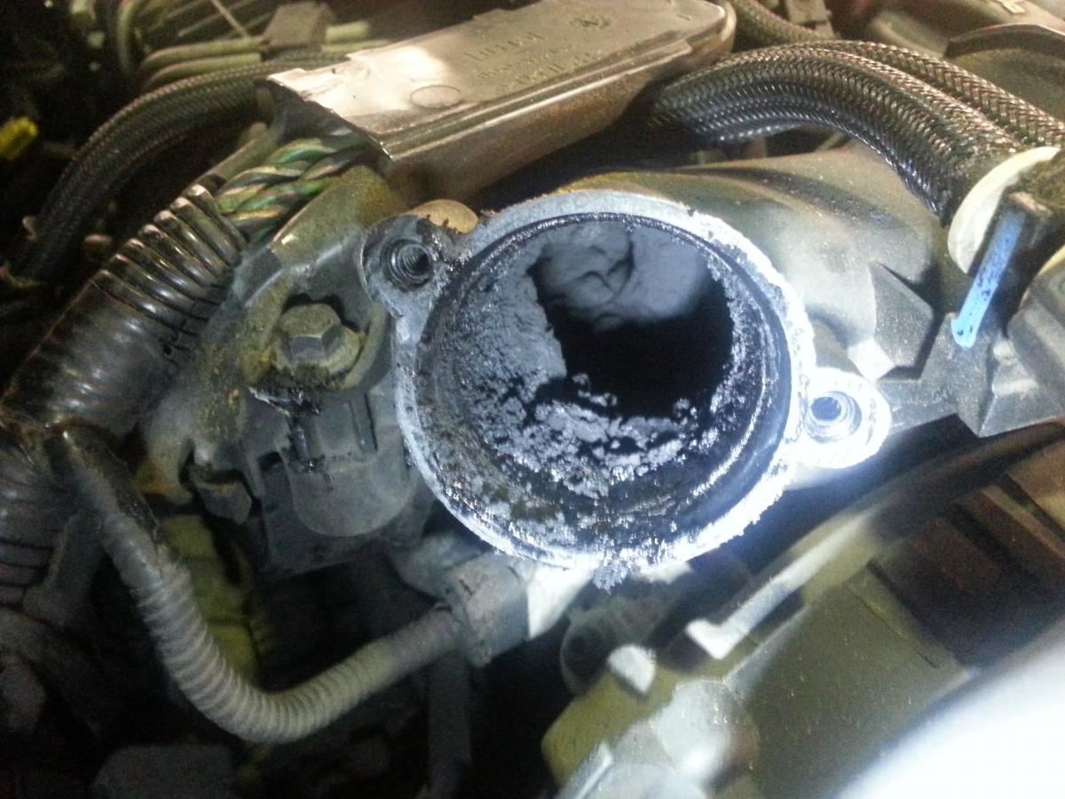

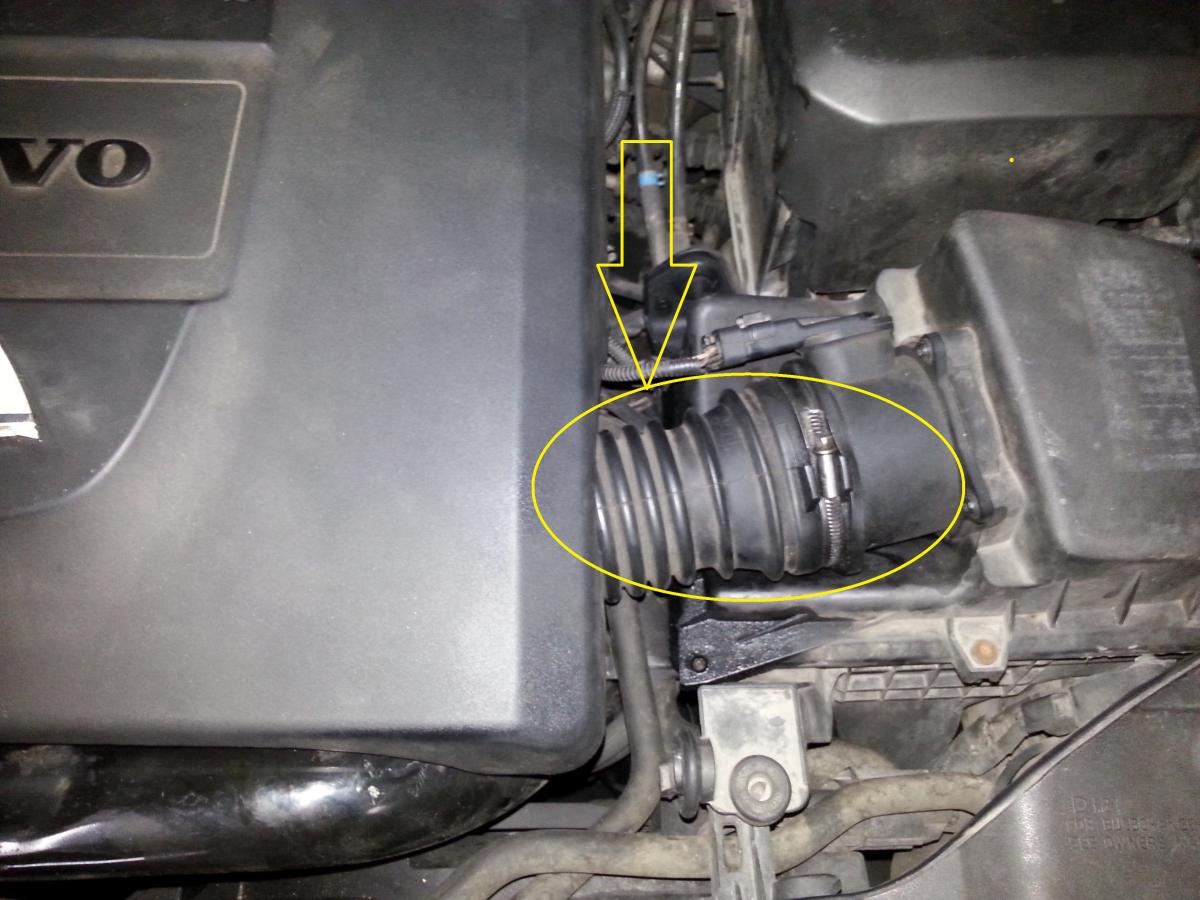

Buna dimineata.
Dinoco,
cind ai avut probleme cu pozitia gresita la cama de pe axa de evacuare aveai cumva si ulei pe furtunul care vine din motor in furtunul de la filtru de aer si duce la turbina ? Aveai cumva si multa ,,zgura - depunere'' pe furtunul care iese din motor si duce la EGR ?

Ulei pe furtunul dintre turbo si debitmetru am si acum. Am schimbat epuratorul si dupa nici 500km acelasi ulei pe furtun. Multi mecanici dau vina pe turbina ; ca mananca ulei...am pus turbina noua (nu reconditionata) si uleiul tot apare acolo. Nu este ulei mult, sunt vapori de ulei care se tot aduna acolo. La majoritatea 1.6d am vazut ulei pe acel furtun. (Ford, Peugeot, Volvo....chiar si la Mazda, si-a luat un prieten si cand a facut schimbul de ulei la fel avea)
Da, aveam depunere si pe racordul care duce in egr dar nu asa multa cum vad in pozele tale...
Edited by Dinoco
Eu inca nu am avut masina diesel +turbo care sa nu scuipe un pic de ulei pe furtunul turbo-motor ... si la niciuna nu sa stricat turbina , nu avea joc axul , si nu mergea bine
