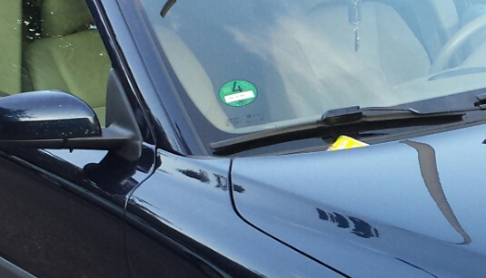

In orice oras din germania diesel cu placheta galbena e interzis. Adica euro 3. La v70 am placheta galbena pt ca este euro 3 deci nu am voie cu el in orase. Daaar mi-am lipit placheta verde si atunci nu mai e problema decat in caz de control amanuntit. Sper sa nu am bafta asta. Acum ai inteles?
Adica asta e placheta.post-6084-0-11975600-1426412654_thumb.jp
La masinile pe benzica chiar si euro 2 primesc placheta verde pt ca nu elimina atat de mult co2
Inteleg. Atunci daca ii euro 4 sau euro 5 se incadreaza in placheta verde?
