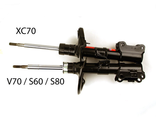

Intrebare: Ca sa am garda la sol de XC pe V70-ul meu ce piese imi trebuiesc? Eu banuiesc ca imi trebuiesc flansele de la amortizoare si posibil basculele. Dar... astept indrumare de la cunoscatori
Din cate stiu eu, trebuie tot ansamblul arc, amortizor flanse si fuzete. Basculele cred ca sunt la fel, dar nu stiu sigur.

Intrebarea mea era insa alta dragi colegi. Ce piese de la suspensie sunt diferite. Multumesc Ionut pentru raspuns insa mi-e greu sa cred ca sunt alte fuzete. Amortizoarele nu imi amintesc unde am citit (poate chiar aici) ca sunt aceleasi
Difera si amortizoarele si arcurile
Eu chiar nu stiu cum strangi din fund dar v70-u e chiar ridicat. Acuma depinde si pe unde te bagi. Singura problema la el este cand parchezi cu fața la o bordura inalta si dai cu scutul in bordura....asa cum fac eu
DAP! Deci arcuri si amortizoare (cand se strica astea probabil o sa pun de XC)

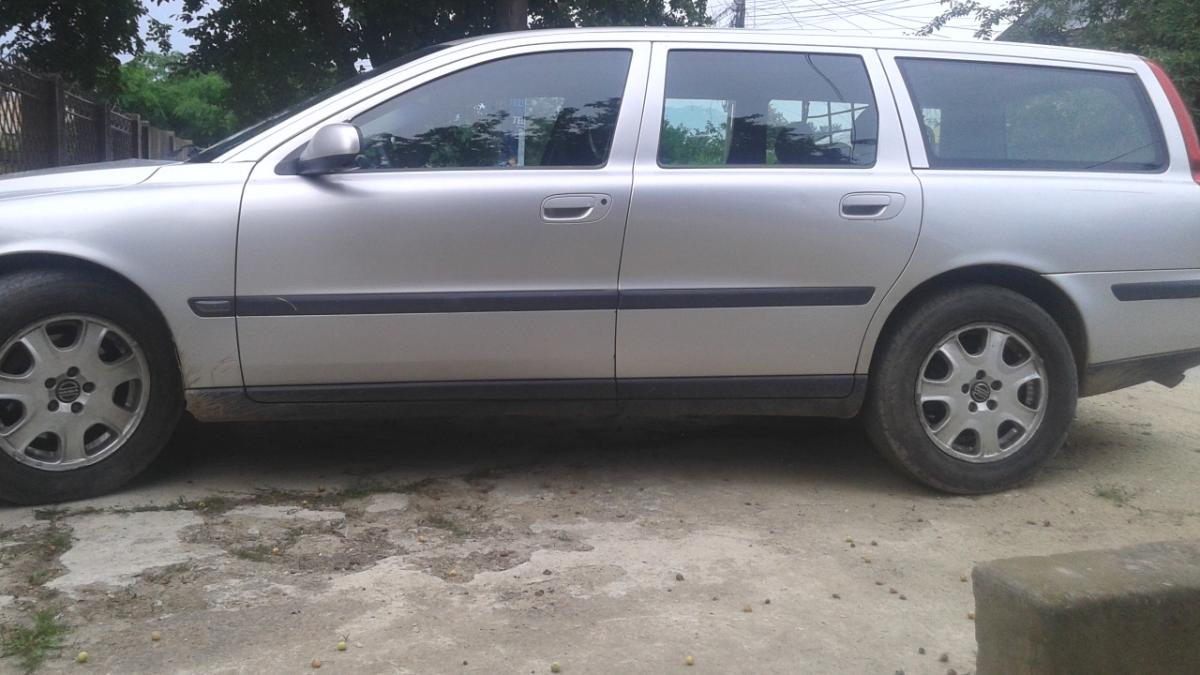

Pana una alta am pus 225/60 R16 pe masina si sunt multumit de rezultat sa pun si poze ca sa vedeti rezultatul (din pacate nu am facut poze cand avea 205/55 R16)
Mie mi se pare foarte jos V70-ul (poate fostul proprietar a coborat-o un pic habar nu am). De fiecare data cand parchez cu fata la bordura lovesc cu scutul, cand intorc pe Giurgiului peste linia de tramvai aproape de fiecare data atinge... si mai am cateva locuri pe care le frecventez unde am atins iarasi de cateva ori (o sa fac poze)
Asa arata cu cauciucuri 225/60 R16. Daca difera flansele de amortizor i-as pune si flansele (ale mele s-au cam stricat)

Mama ce te-ai suparat, era o parere si sincer nu cred ca arata bine un V70 (AWD sau nu) inaltat.
Nici XC70 nu e mama frumusetii asa inalt dar macar are cateva ornamente in plus care-l mai cosmetizeaza.
Cat are acum garda V70-ul?

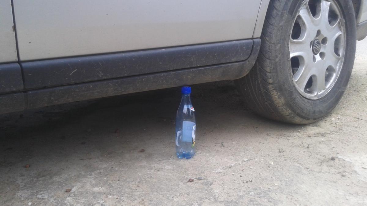

Am masurat cu ruleta am 20-21 de cm garda la sol. Nu exclud posibilitatea ca arcurile s-au flescait (nu o am de noua ca sa stiu cum e normal) dar vizual aveam aceeasi distanta de la cauciuc la aripa ca la alte V70 de pe net
