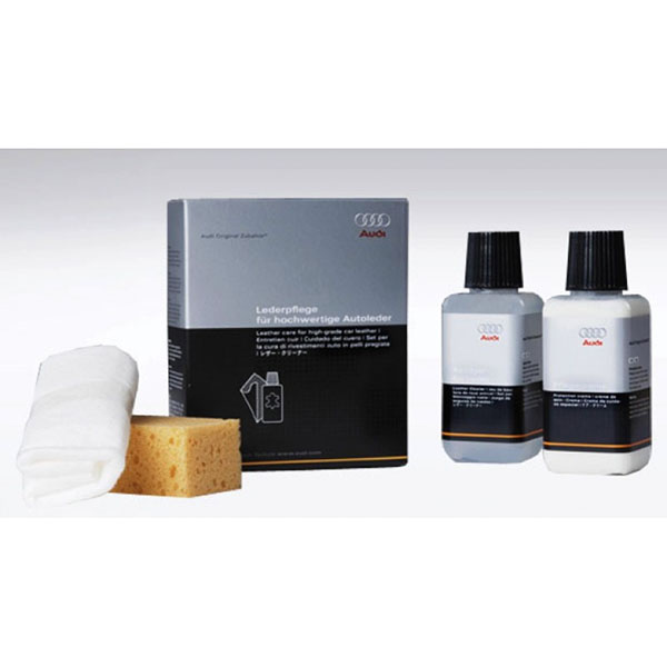

Eu am folosit pana acum un kit de la Audi (cred ca vreo 175 lei), cumpara fratelo la reviziile de la A6 cu o solutie de curatare (aplicata cu buretelul facea o spuma OK) si dupa uscare se aplica solutia de hidratare cu laveta (buretele si laveta incluse)

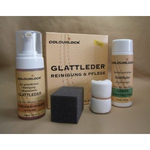

Am luat ultima oara de la Lederzentrum kit-ul LeatherCare Strong scrie pe ele piele nappa (27 euro de aici http://www.viprotec....?id_product=129 ) si parca-i ceva mai bun, pe acelasi principiu.
A iesit mai bine pielea din S60 decat dea din XC70, cu cele de la Audi era invers. Pana acum dupa 3 saptamani arata mai bine decat cu cele de la Audi.
Am mai luat o crema de protectie la decolorare haine (blugi mai ales pielea fiin bej) dar inca n-am dat ca n-am avut timp "Leather shield" parca.
