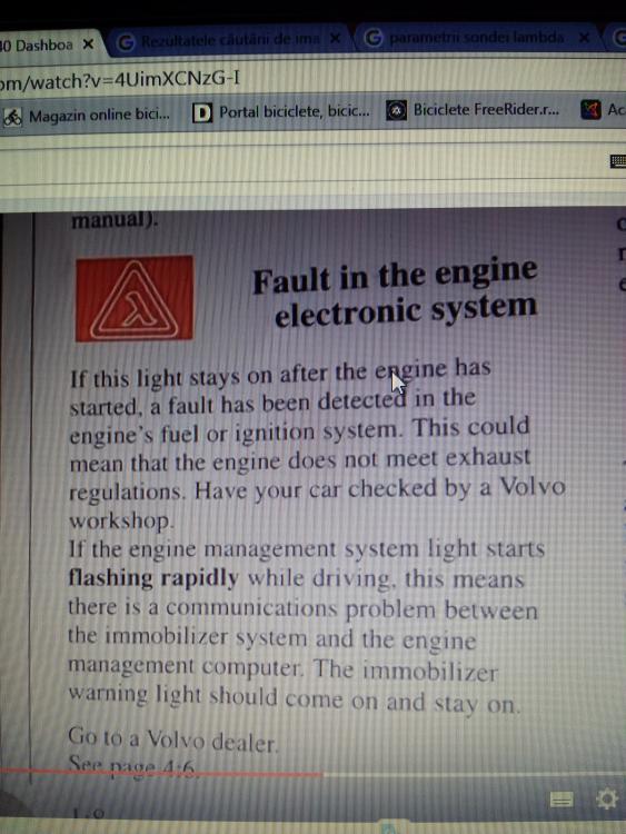

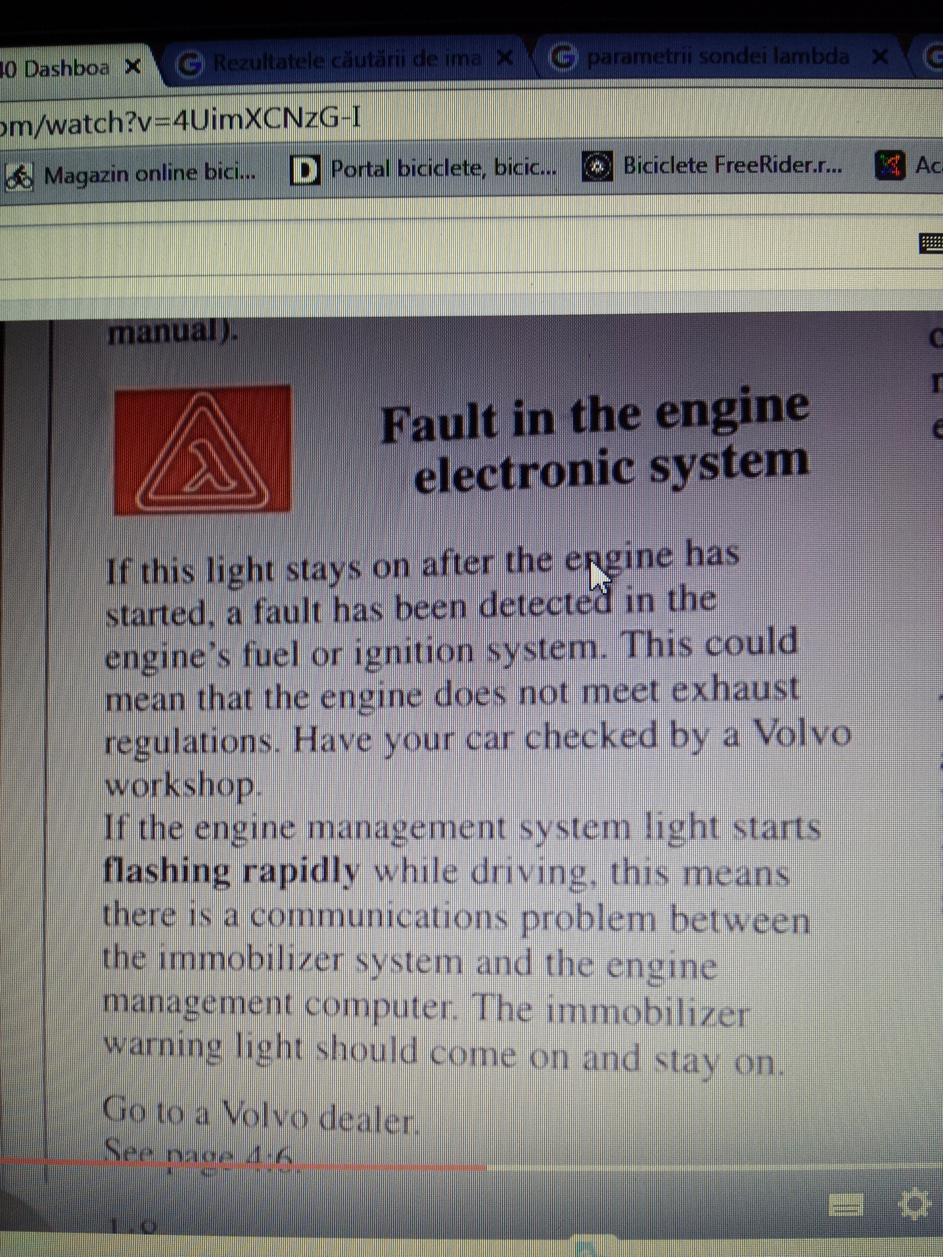

Am atasat o fotografie cu explicatiile din carte ale acestui martor dar la mine nu se regasesc simptomele descrise.
