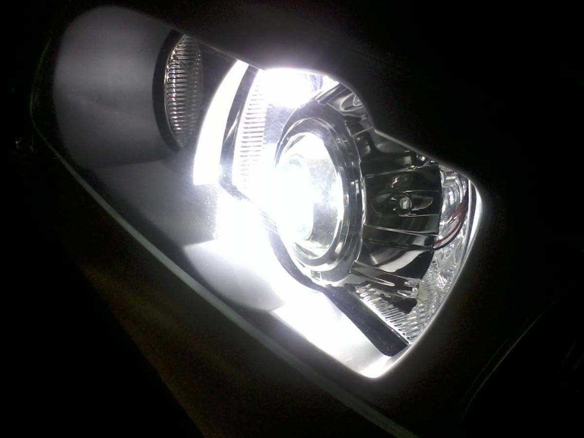

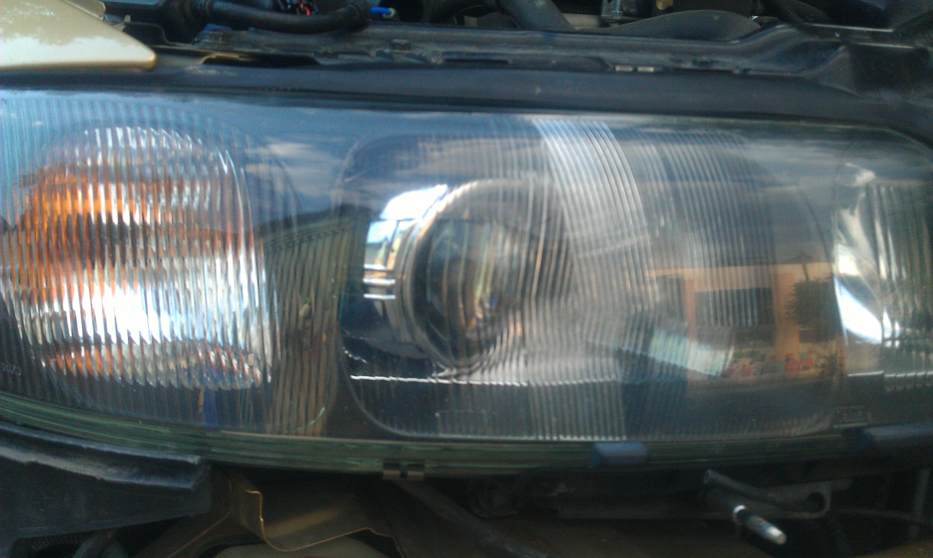

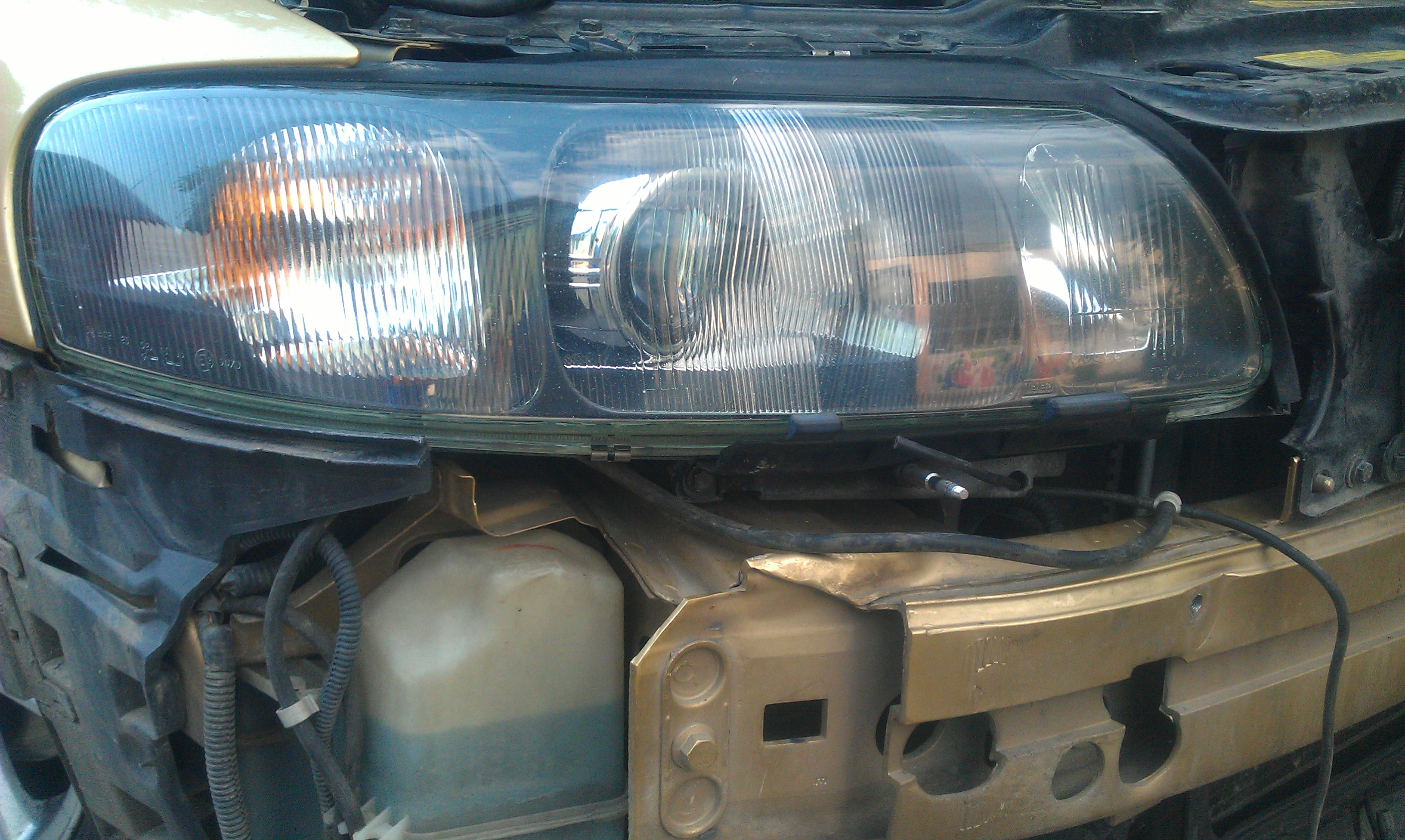

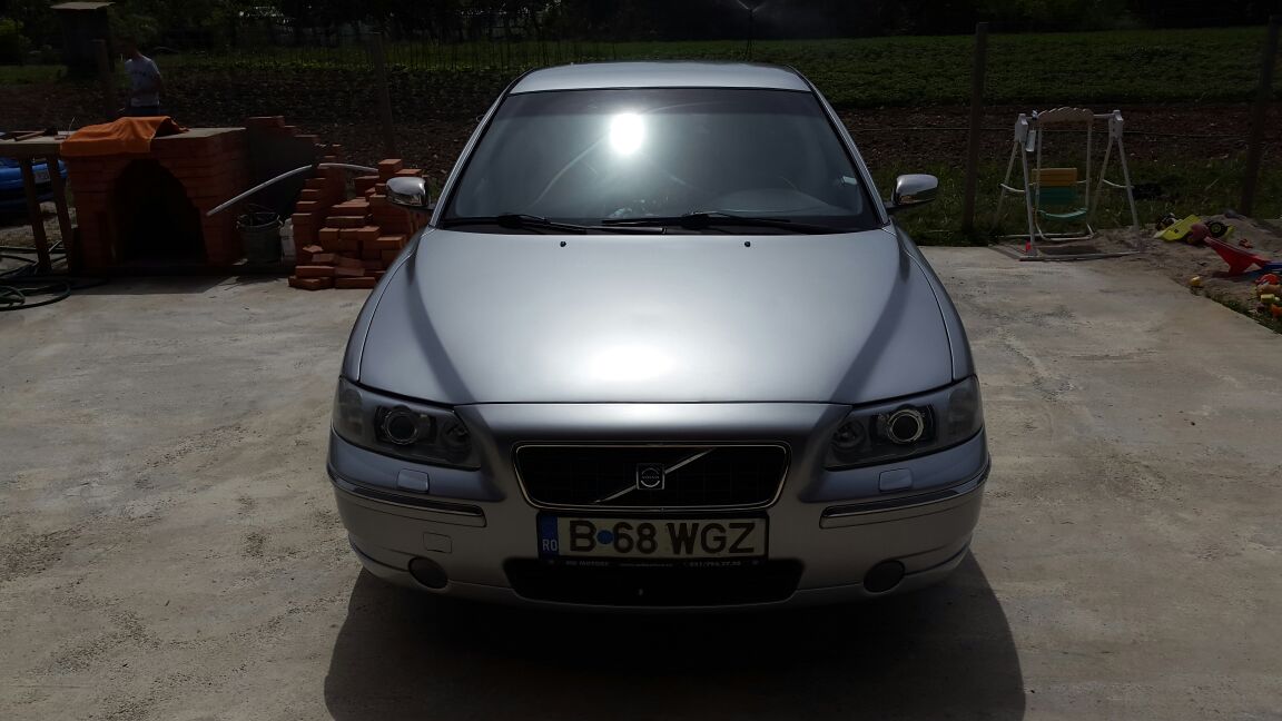

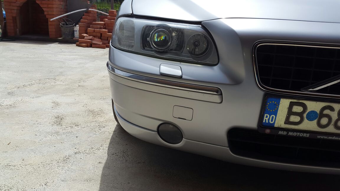

1.Eu am pe masina faruri cu xenon OEM (model 2001-2004), dar modificate de mine, cu lupe care functioneaza si arata foarte bine. Lupele sunt bixenon, plus xenon pe faza lunga, iar noaptea este ca ziua pt mine :D. Farurile au lentila din fata din sticla, nu este matuita de loc si nu au probleme. Aceste faruri m-au costat pe mine aprox 250 de euro, fara manopera post-259-0-79158200-1439663756_thumb.jpgpost-259-0-16088700-1439663771_thumb.jpgpost-259-0-22204200-1439663792_thumb.jpgpost-259-0-40474100-1439663826_thumb.jpg

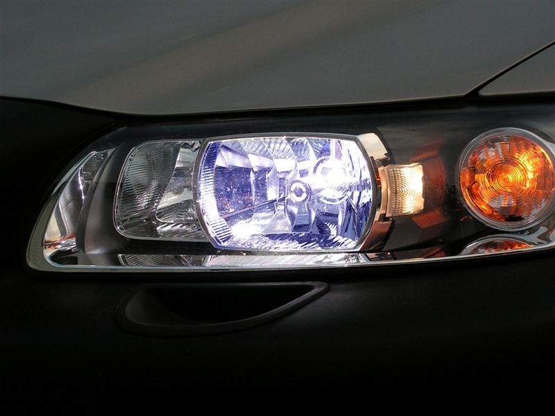

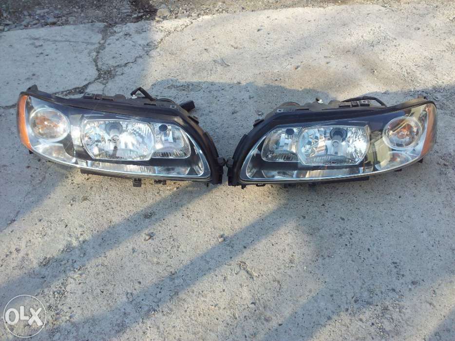

2. Am gasit niste faruri de facelift, tot cu xenon, dar fara lupa (2005-2009). Farurile sunt matuite si au toate urechile de prindere rupte, dar sunt la un pret bun. Reconditionarea lor, nu ar fi o problema majora pentru mine, dar totusi va fi mult de munca!
Pe mine ma intereseaza parerea voastra privind partea estetica. Care va place mai mult?
Mie imi plac 65% cele actuale de pe masina mea ( cu lupa), dar mai ramane 35% spre celelalte si parca ma "mananca" :D

Voi ce parere aveti?
Estetica ca estetica , dar se vor vedea la fel....de bine ?
Avand in vedere ca masina ta este gri,eu zic sa ramai la cele pe care le ai. Negrul asta,de pe facelift nu stiu cat de bine da pe masina ta.Parerea mea...
Lasa-le dreq pe alea pe care le ai fratica

..farurile bune sint acelea care lumineaza cel mai corect ,aspectous si sigur pe masina...la un moment dat sa nu iti para rau dupa ce a fost ..
Multumesc baieti, o sa raman la ale mele!

Nu le "mai" am, ca nici nu le-am avut. Am vrut doar sa le cumpar, dar am renuntat http://anunturi-auto.4tuning.ro/faruri/bucuresti/faruri-stanga-dreapta-volvo-s60-cu-xenon-661875.html
Le lasa la 100 euro ambele, insa trebuie luat in calcul urmatoarele aspecte:
- nu cred ca au becuri
- trebuie polishate si pusa folie (sau lacuite)
- modificat instalatia lor sau a masinii
- si partea cea mai dificila,  va fi montarea lor si potrivirea pe masina. Ne avand nici un punct de plecare (au toate urechile rupte), trebuie sa o iei pe incercate. Puse pe masina, modificat sistem prindere, pusa bara, demontata bara, tras la stanga, pusa bara, demontata bara, dat mai in fata, pusa bara, demontata bara, etc, etc.
O alta problema este ca urechile de prindere (metalice, ca alta varianta nu cred ca tine), odata fixate pe far (cu suruburi sau pop nituri), ar cam trebui sa ramana acolo, pentru ca nu prea ai unde sa mai dai alta gaura, sa le muti 5 mm mai intr-o parte, deci trebuie calculate si nimerite de la inceput si apoi jonglat cu gaurile de prindere in trager.
Per total daca socotesti farurile + becuri + polis + folie + manopera, ies mai scumpe decat unele decente si intregi

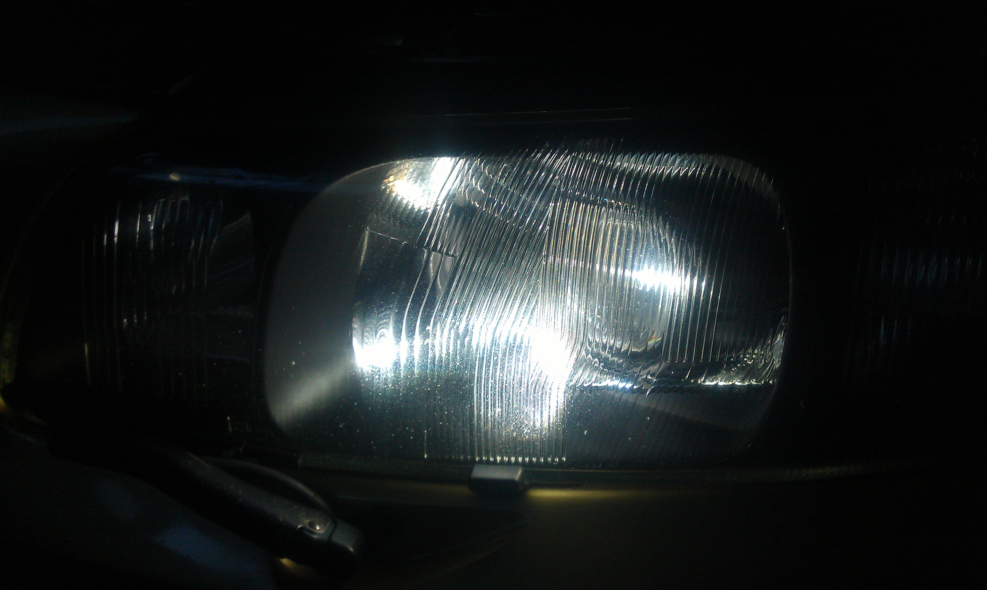

mersi de link , eu am pus lupe in alea cu striatii si nu prea mai vad noaptea in oras , ma gandeam sa pun alte sticle clare si nu gasesc

De unde-i scos-o că nu sunt clare?! Sunt foarte clare, au striaţii doar în zona semnalizatorului.
Sunt pentru HID-uri şi potrivesc pe farurile tale. Nu ştiu de unde ai scos-o pe asta cu compatibiliatatea, că în linkul pus de mine şi, pe urmă, de tine, spune clar la ce potrivesc.
Problema e că reflectorul unui far care a avut sticlă cu striaţii nu va direcţiona fasciculul cum trebuie, pentru că acest lucru îl făceau striaţiile.

Pai eu am zis de multe ori ca lupele nu fac casa buna cu sticlele striate, dar eu am  spus, eu am auzit!
Le-ai pus la xenon tuning , acum pe bune cum se vad ?
sunt bixenon , si le aveam de mult de la un alt proiect , am zis sa incerc , pe masina aveam xenon (aftermarket)(asa am luat-o) si primeam numai flash-uri din fata iar daca le lasam mai jos nu luminau bine

Cu striatiile alea e ca sicum ai avea un model Victoria's secret imbracat.  Daca nu primesti flash-uri din fata si in intuneric vezi bine, inseamna ca functioneaza bine. Acuma ramane partea estetica. Intr-un oras luminat cum e bucurestiul se poate circula cu pozitiile... nu te apuca sa aprinzi proiectoarele ca ultimii prosti.
