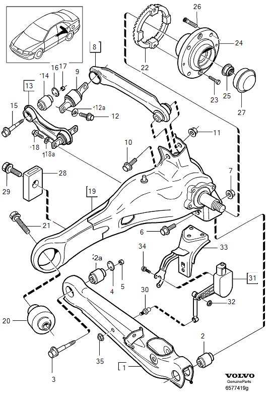

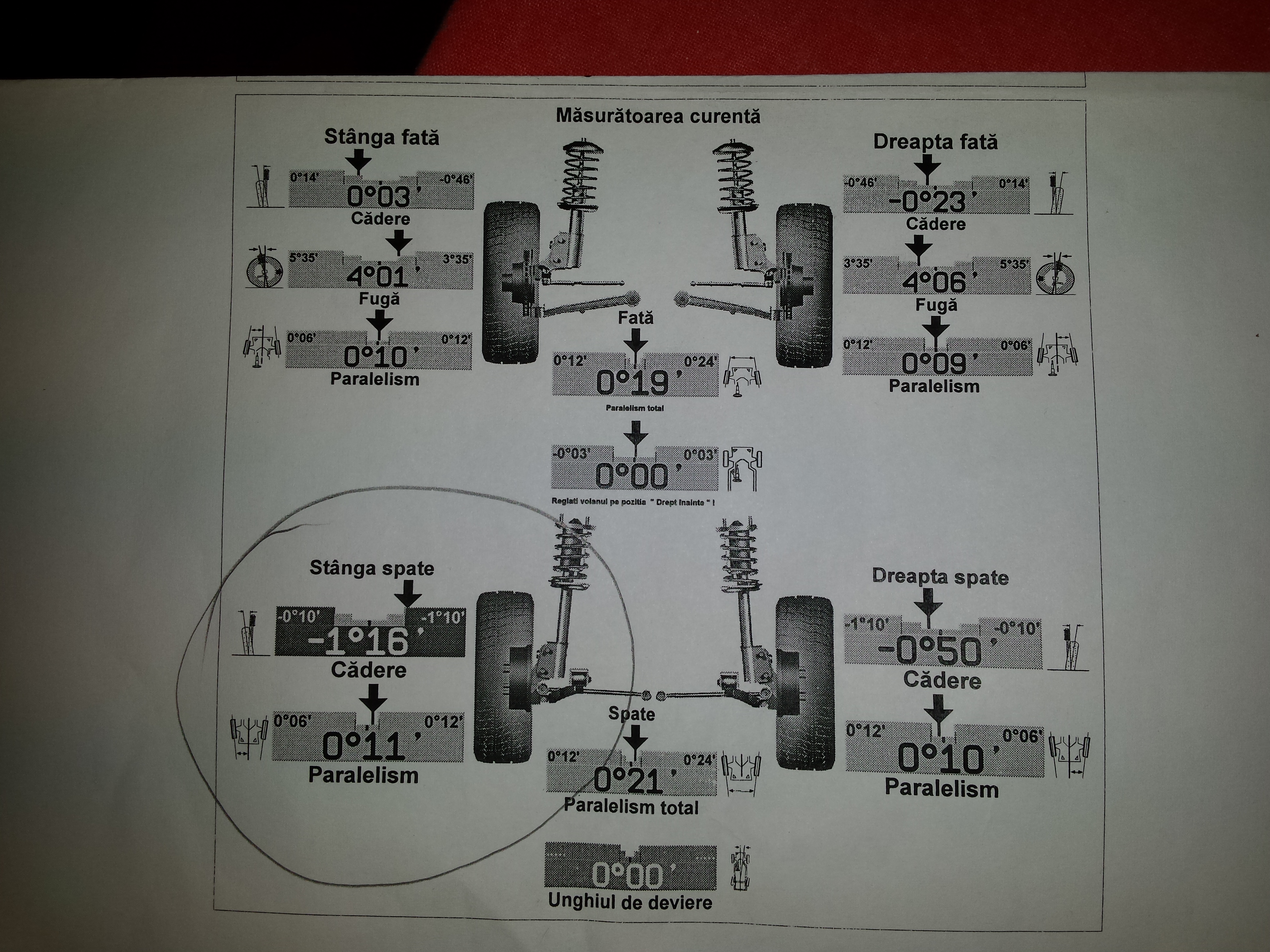

Salut băieți. ..am fost la geometrie 3d la autosoft(b.dul aerogarii) și nu au reușit sa-mi facă unghiul de cădere al rotii pe stingă spate...și nu înțeleg care este problema e din tiranti sau bucși sau brat ???azi m-am dus din nou și nu au reușit ... Șuruburile excentrice sunt pe poziția maxim...cu alte cuvinte roata este ieșită în afară mașinii din partea de jos (unde sta pe carosabil)....ce trebuie sa schimb (poza alaturata)...va rog un sfat dacă se poate...multumesc

Eu am schimbat tot spatele de la cipilika și arătau foarte bine .... piesele erau ca noi.....Am schimbat și acele suruburi...dar nu înțeleg unde e problema....s-ar putea sa fie din bucșa cu nr 2 sau 2a din imagine...sau tiranti. ..nimeni nu s-a lovit de aceasta problema?

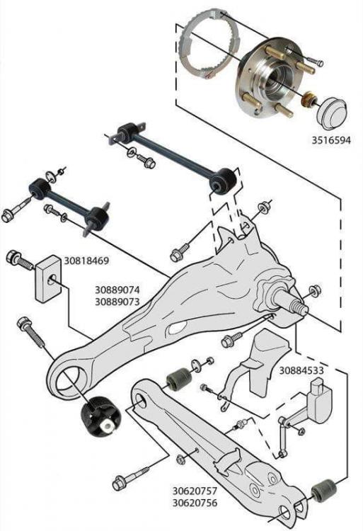

Desenul corect pt modelul meu după 2001 cred ca este acesta unde se văd mai bine tiranții iar codul pt brațul cu acele bucsi e 30620756....

Surub excentric nr 3 și nr 15 în prima poza ....

Pe langa tiranti e foarte important, pentru o geometrie corecta, sa schimbi si bucsile 2 si 2a, mai ales ca pe bucsa 2a ai si excentric....Eu pana nu am schimbat bucsile mentionate n-am reusit sa rezolv problema uzurii anvelopei pe interior...Bafta...
Problema mea este ca în puntea de pe spate am acel brat unde vine acea bucșa nr 2a și intra în puntea spate unde se prinde acel excentric...acea sabia de la excentric pe ambele părți ale punții intra intr-o plăcută cu diametrul saibei care este sudata pe punte ..acea plăcută mica care tine saibele șurubului excentric(pe ambele părți ale puntii) este lărgită și nu știu dacă acea plăcută se poate schimba sau se schimba puntea cu totul....când spun punte mă refer la piesa care tine bratele (stinga/dreapta) unde vin șuruburile excentrice....

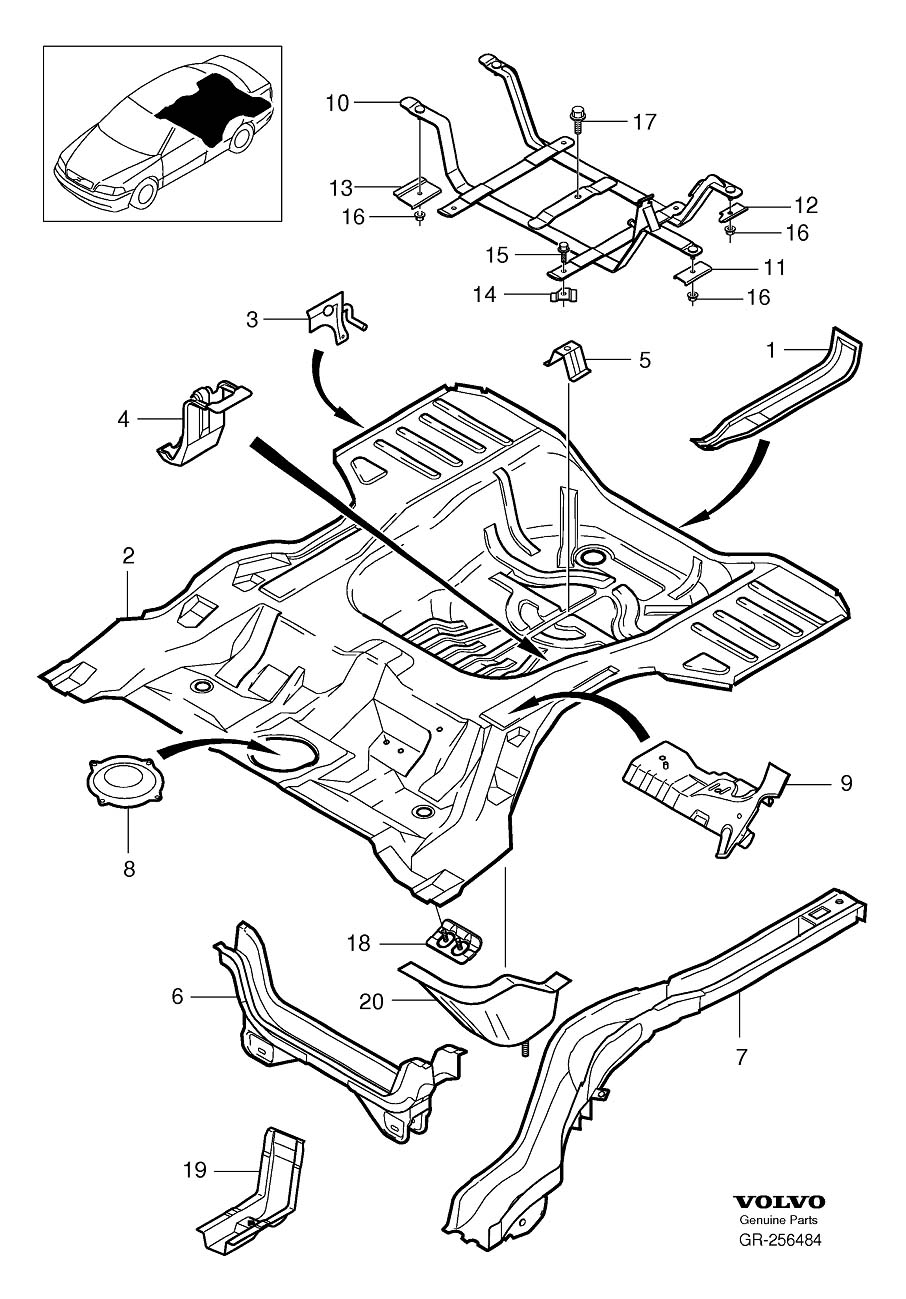

Puntea aia e sudata Mihai.
Aaaaa....minunat....înseamnă ca trebuie sa refac plăcuțele alea sau cineva sa mă ajute cu alte plăcute sa le deslipească din punctele alea de sudura...are doar afturi (sudura electrica) sunt 4 placute la număr câte 2 în fiecare parte, 2 stingă și 2 dreapta altfel nu văd cum o scot la capăt. ...

Poate pe viitor o sa-ti foloseasca: pozitia 6 din imaginea atasata, cod reper 30862196GR-256484.thumb.jpg.4fd6b1a9c50f28a02d00
Mulțumesc mult pt desen dar așa cum spunea și Marian acea punte vine sudata de caroserie....Am căutat și eu după cod (vida) și nu am găsit nicăieri acea punte...după cod...multumesc mult
